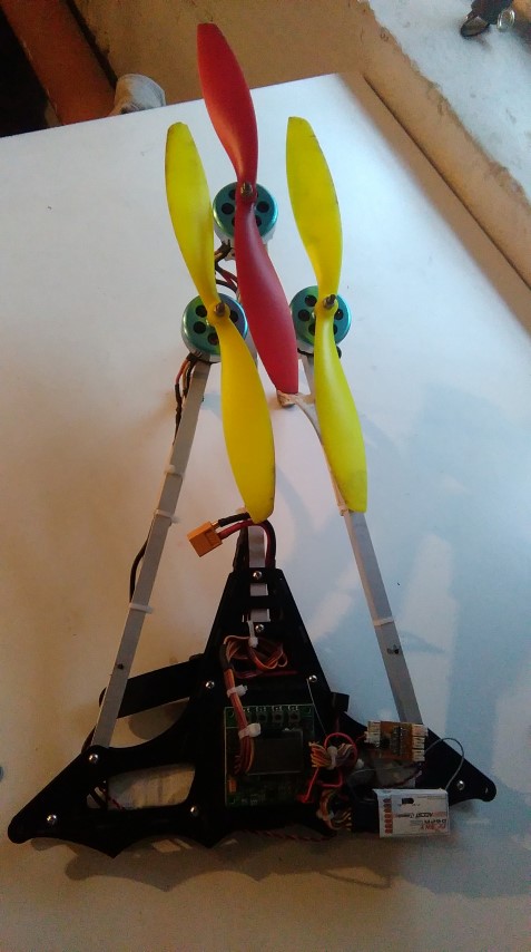

J’ai par la suite remplacé mon chassis maison par un chassis en carbone - plus robuste - le BATBONE de chez flitetest,
https://www.youtube.com/watch?v=TZzRdmQ-Ft4.
J’ai pu récupérer les ‘bras en alu’ de mon tricoptère d’origine pour les monter dessus ! Quelques soudures plus tard et ce nouveau modèle était en vol !
tricoptère avec son nouveau chassis en carbone
tricoptère replié
tricoptère replié

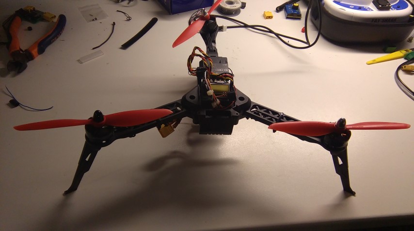

...Pour 2016, j’avais en projet de construire un nouveau tricoptère plus compact, afin de pouvoir le glisser dans un sac à dos pour pouvoir l’emporter partout ! Avec une batterie 3S 2200mah, il fait 14 min de vol ! Le top !
Je viens de le finir et ai documenté son montage avec la liste de courses sur http://tricopters.blogspot.com ! Bien entendu, ce matos peut également servir à se construire un quad ou un tricoptère maison (à base de CTP et tubes en en aluminium ou baguettes de bois dur !)
nouveau tricoptère compact
