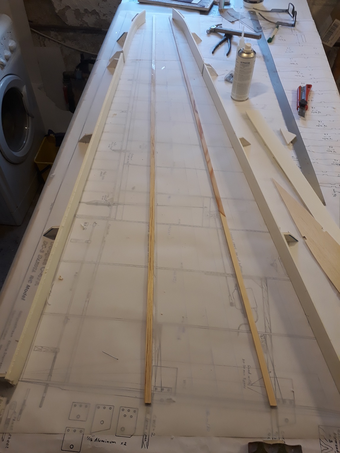

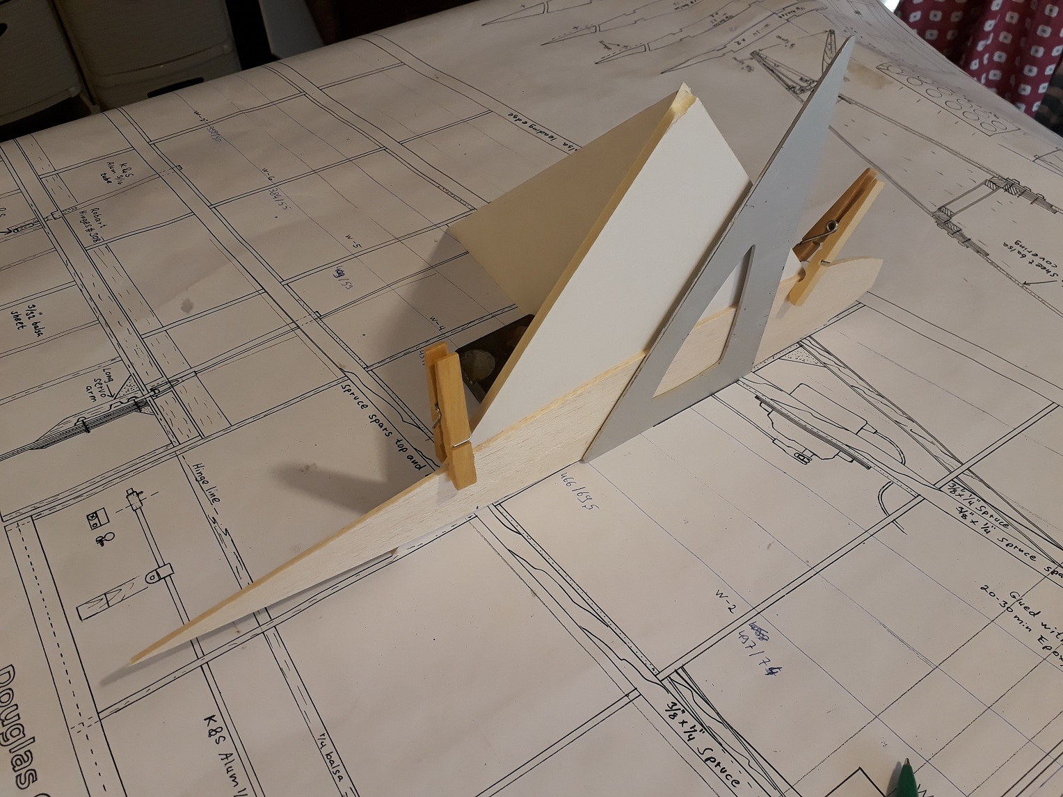

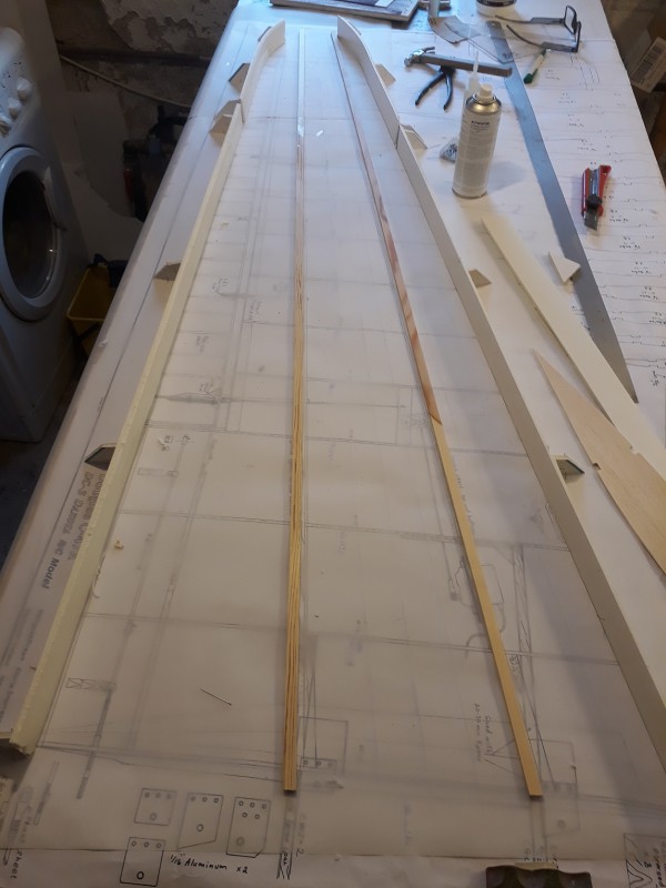

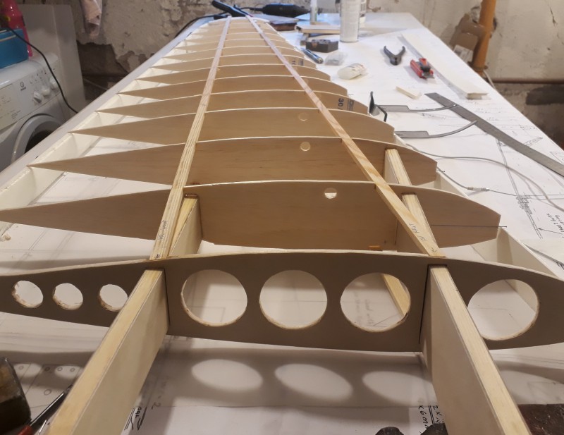

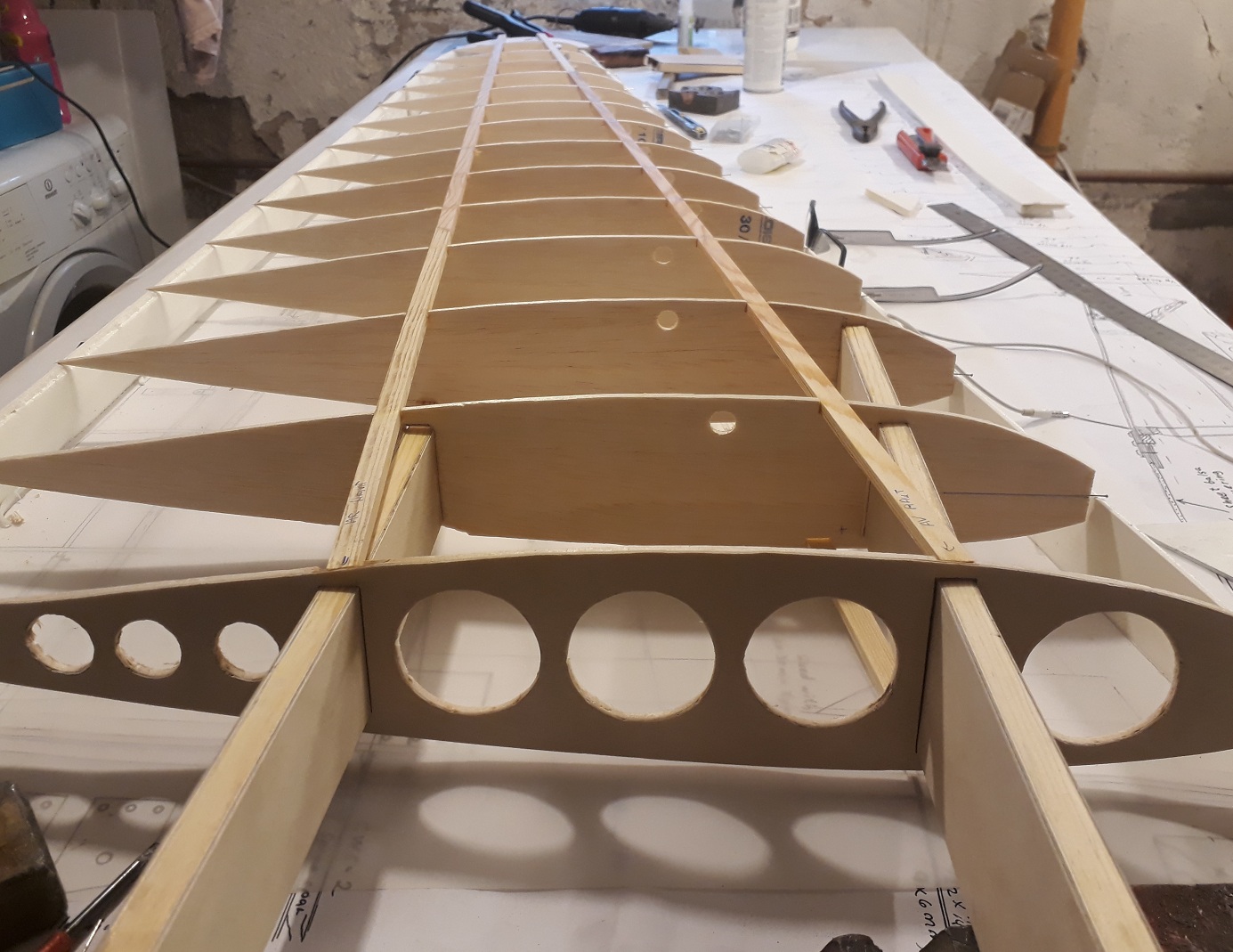

Bon c'est reparti, je repart sur la construction de nouvelles ailes:
moralité de cette histoire:
- n'allez pas chez FunModellbau je n'y croyait pas au début "ils travaillent pas bien" :twisted: :evil: .
- avec une aile aussi compliqué, assembler les nervures entières, bien plus facile à aligner!.
- nouvelle aile avec nervures maison: on est mieux servi que par soit même.
petit travail d'infographie, mise à la bonne taille des 14 nervures en hauteur et en longueur, impression puis découpe
transfert des encoches pour l'insertion du fourreau, une nervure après l'autre
mise en place des supports, pour poser les nervures à hauteur égale
là ça rassure
là ça rassure
