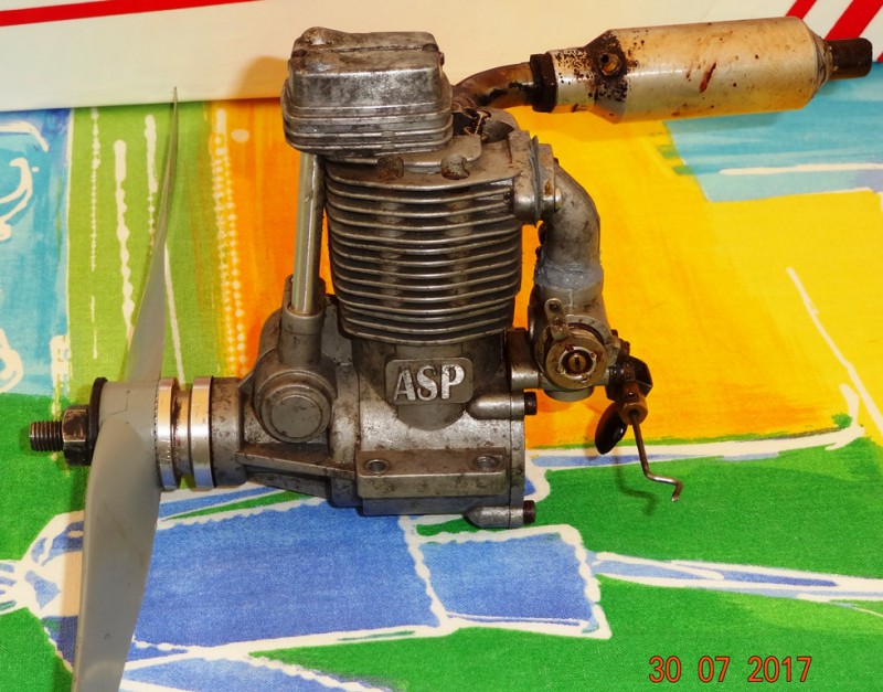

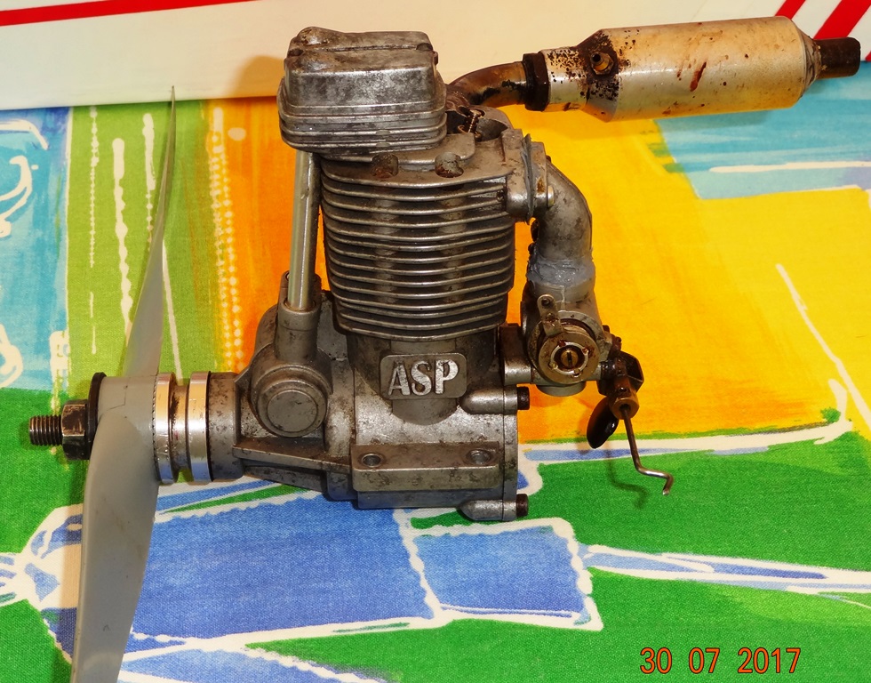

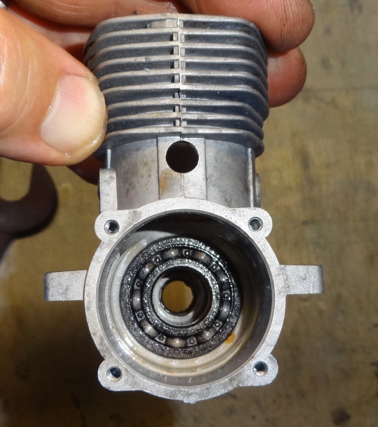

Je viens de faire l'acquisition d'un vieil ASP 91 4T
Hier soir au banc d'essai il a démarré au premier coup et tourne bien à tous les régimes.
Problème : un fort bruit de roulements, ce qui fait aussi qu'il chauffe anormalement.
J'ai donc entrepris le démontage en vue du changement de roulements.
Bonne impression générale pour l'ensemble piston chemise qui ne semble pas avoir l'âge reflété par l'aspect extérieur

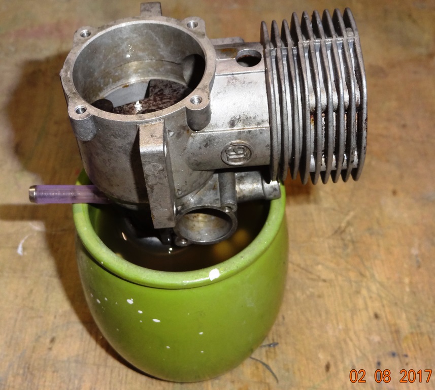

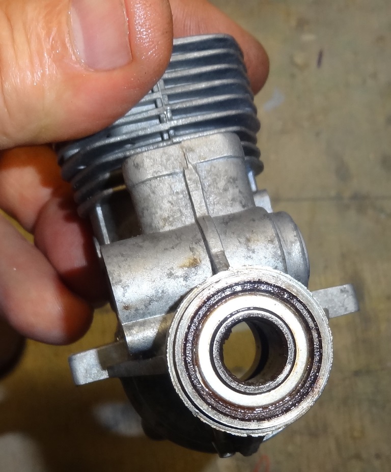

Mais je suis resté bloqué au démontage du vilebrequin qui ne veut pas bouger (on voit bien à l'intérieur le roulement principal très oxydé). je n'arrive même pas à enlever le plateau d'hélice malgré les gros moyens mis en œuvre (marteau frappant sur l'axe avec bien entendu des morceaux de bois de part et d'autre), y/c en chauffant très fort au décapeur thermique.

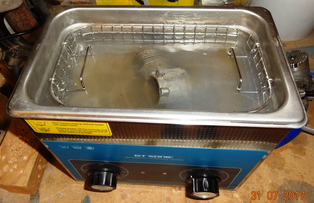

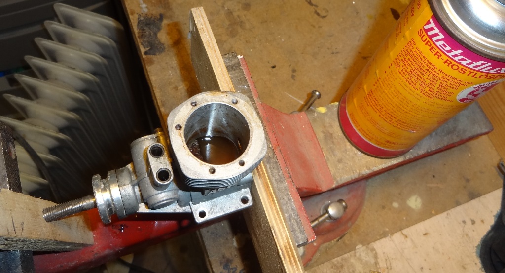

J'ai aussi tenté un nettoyage aux ultrasons suivi d'un remplissage au dégrippant, le tout mis sous pression dans un étau. Rien ne bouge

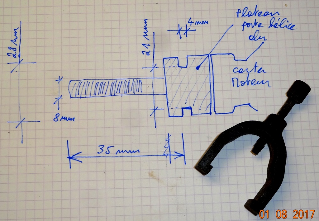

Je pense à la solution d'un extracteur comme celui sur le croquis, mais dont les dimensions ne sont pas adaptées.
Quelqu'un posséderait-il ce genre d'outil, ou verrait-il une autre solution pour démonter cet ensemble ?

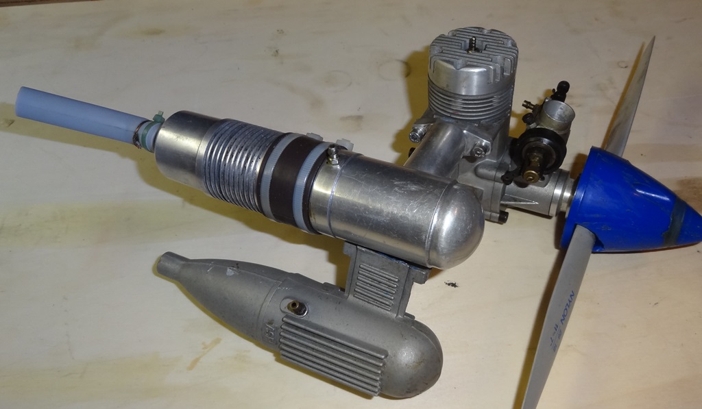

Pour ceux que j'ai rencontré sur le terrain hier soir, j'avais essayé un autre moteur pour équiper en variante un Calmato 60, il s'agit d'un ASP 61, mais 2T celui là.
Il est presque neuf et tourne comme une horloge, mais c'est un 2T avec sa sonorité un peu moins sympathique
Je viens de trouver chez moi un échappement hélico de volume légèrement supérieur et possédant une cloison interne (ce qui n'est pas le cas du silencieux ASP). Il est un peu décalé latéralement mais ça reste acceptable. Je ne l'ai pas encore entendu chanter, mais je pense que ce sera probablement la solution de motorisation retenue. Cela laissera le temps au 4T 91 pour une rénovation réfléchie et peut-être une autre destination ...

Slt Armand,
Moi je pense que c'est le plateau porte hélice en Al. qui est oxidé / grippé sur le vilebrequin, ceci empêche au vilebrequin de bouger. Arrose cette partie avec du W40...ou carrément le faire baigner dedans.
Re: rénovation ASP 91 4T
merci bibi
je vais déjà commencer par cette solution "soft"

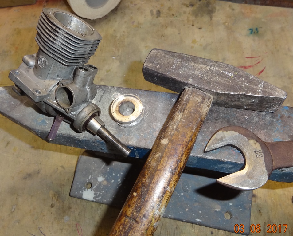

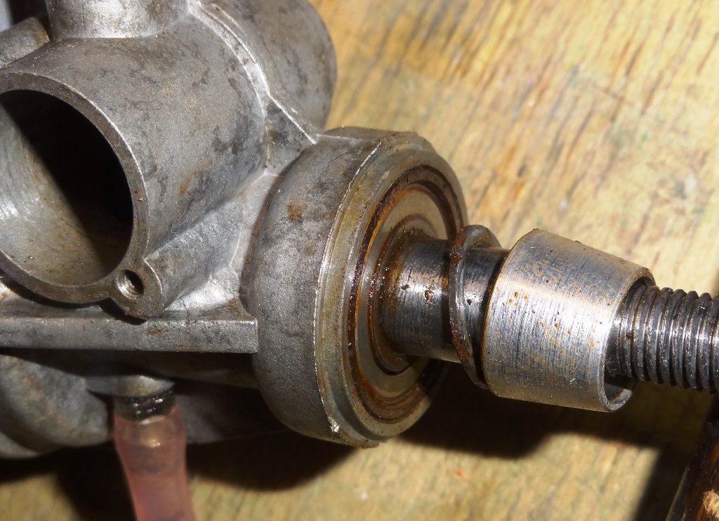

La suite du feuilleton ...
Donc, après le bain préconisé par bibi pendant 24 heures environ,

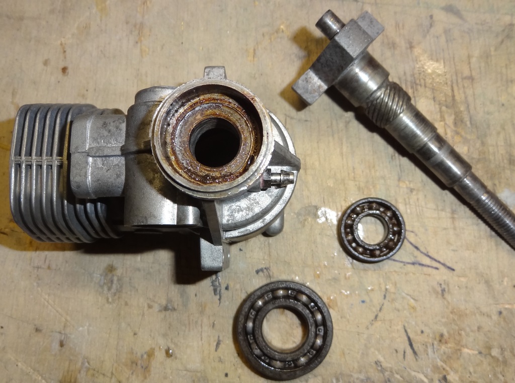

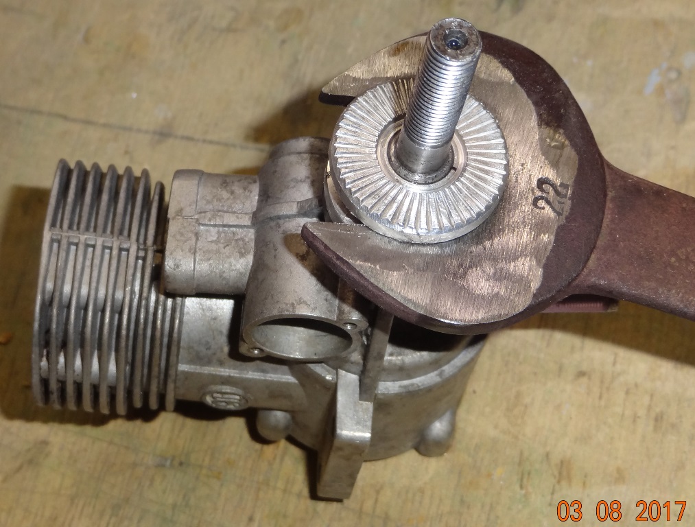

J'ai confectionné un extracteur à griffes maison en meulant une ancienne clé plate afin qu'elle rentre dans la gorge du porte hélice
ensuite le tout est retourné et un coup sec au marteau sur la clé produit le miracle attendu (mais le vilebrequin posé sur une enclume et non du bois pour augmenter le choc, tant pis pour le risque de tout fausser, on verra bien au remontage ...)
Je m'attendais à une fixation par clavette, finalement c'est un cône qui est employé par ASP
Les roulement ont effectivement vécu
Je n'ai pas réussi à démonter les deux petits roulement de l'arbre à came car impossible d'accéder par derrière. La seule façon théorique d'y parvenir consiste à chauffer le bloc moteur et à tapoter pour les faire tomber, mais vu leur incrustation c'est peine perdue. Après les avoir bien huilés ils ne me semblent pas en trop mauvais état. De toutes façons il va falloir faire avec .
Je viens donc de commander les deux roulements principaux sur "123Roulement" : 11 € port compris et le petit est vendu par deux minimum
Un constat : j'avais conservé pour les dimensions les deux roulements HS démontés il y quelque temps sur mon OS 91 4T. La comparaison est intéressante : les roulements OS sont 1 à 2 mm plus épais et les diamètres varient aussi très légèrement.
Donc attention toutes les pièces de ces deux moteurs, identiques en apparence, ne sont pas interchangeables.

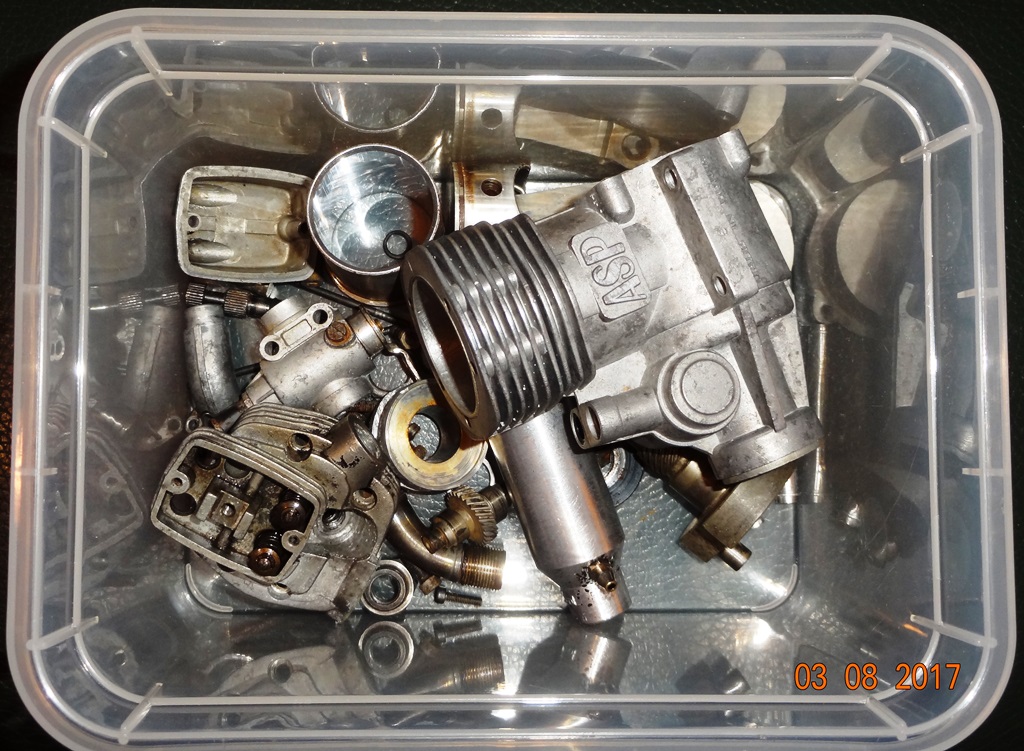

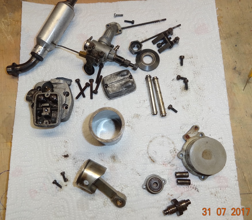

Pour ceux qui auraient le courage de se lancer dans une telle rénovation (pas trop difficile), voici un beau puzzle qu'il va falloir ré-assembler

Histoire clavette ou cône, tu peux voir en regardant le plateau de devant, s'il y a clavette tu verras la saignée dans le plateau puisque la saignée pour la clavette passe de part en part du plateau, contrairement au cône là pas de saignée à voir...
