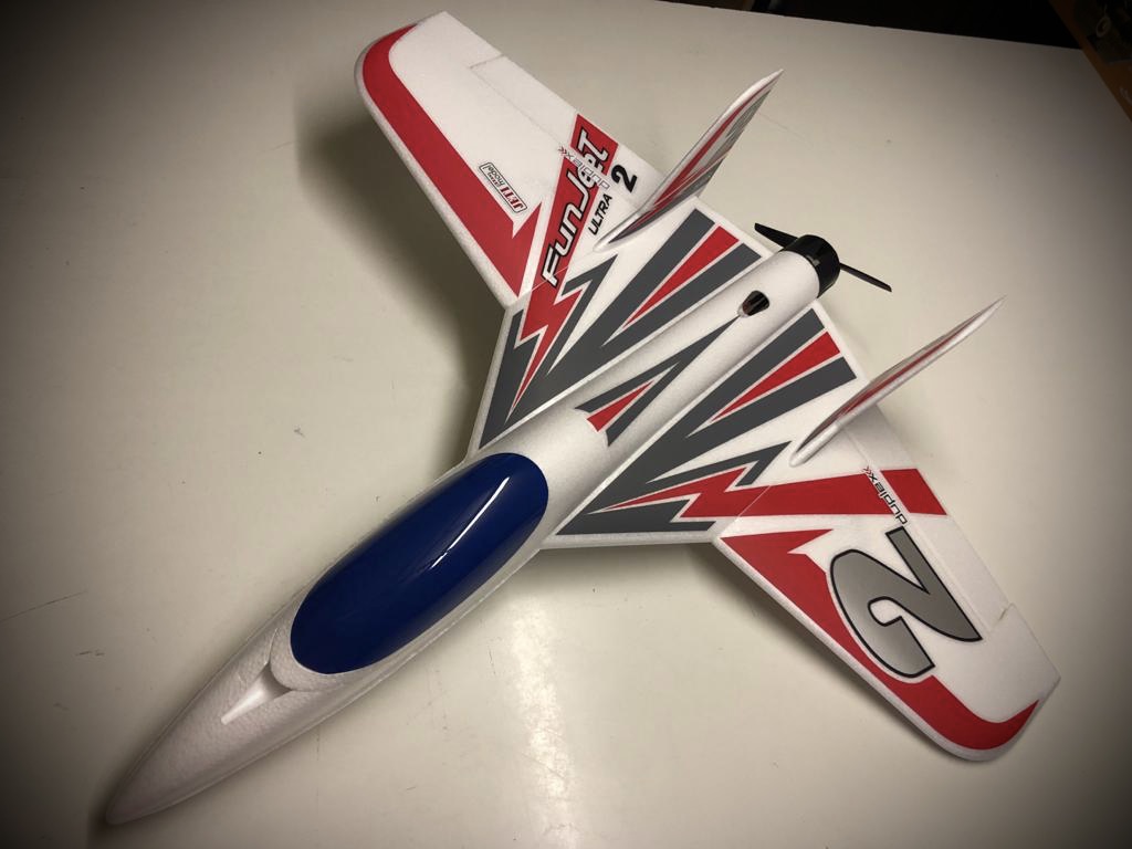

Ça y’est…
Un >Maître Funjet < a validé mes réglages au terrain cette après-midi 👍
Reste plus > Qu’à <…couper le Maïs 🌽 😂
Re: C’est pas ma faute…
Superbe, une funjet de plus au terrain. Va falloir rester attentif en vol afin d eviter de piloter celle du collegue! Attention nez FRAGILE :lol:

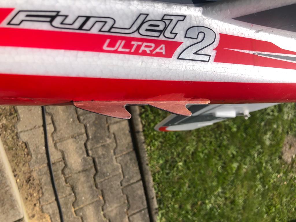

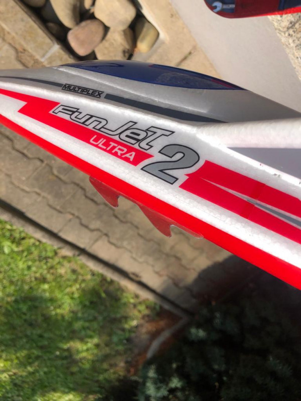

Comme le lancé main n’est pas une réussite à 100…je vais essayer le Bungee.
Elastoche que j’utilise pour certains planeurs en pente.
7 mètres de long avec une rallonge en fil de 1 mètre.
Décollage sans moteur c’est évident 🙄
Il y’a deux points d’attache situés entre le Pif et le CG comme ça j’ai deux possibilités d’accroche selon tests

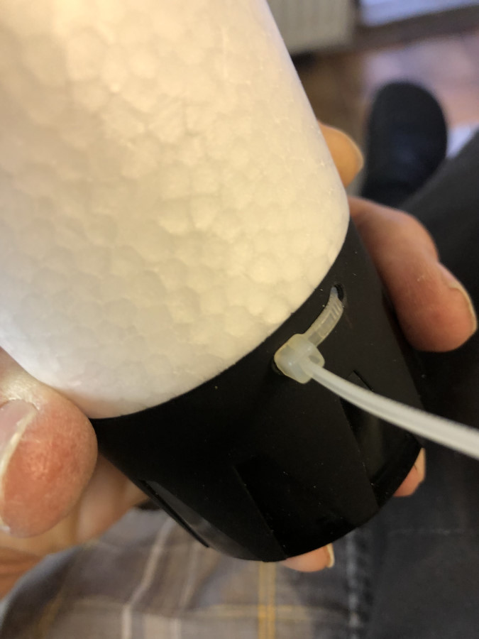

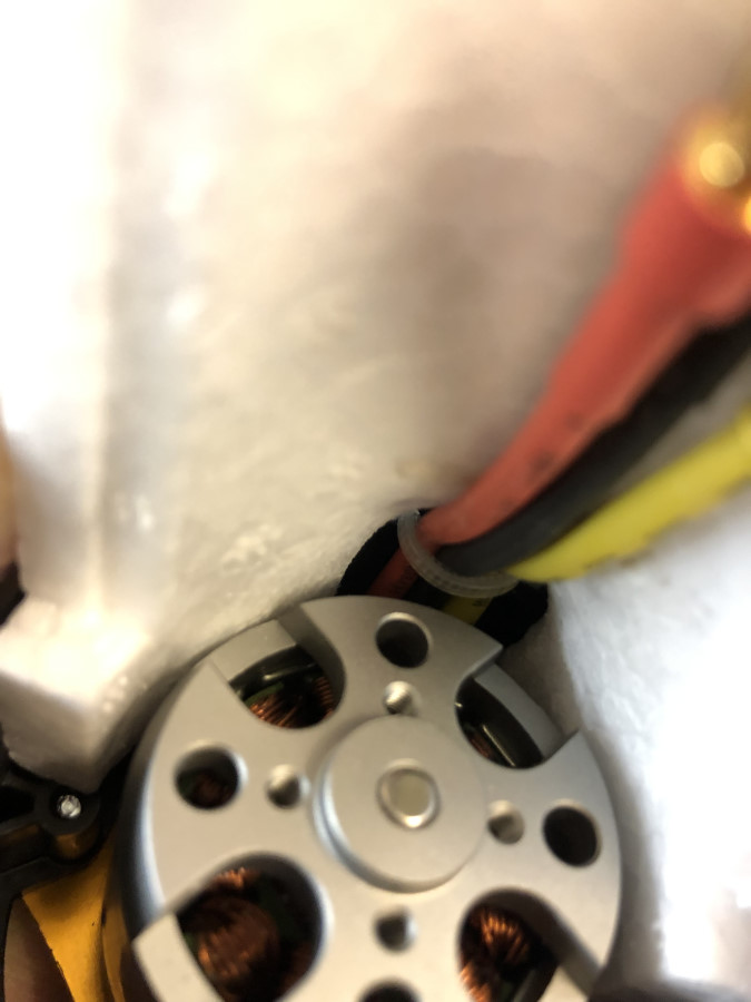

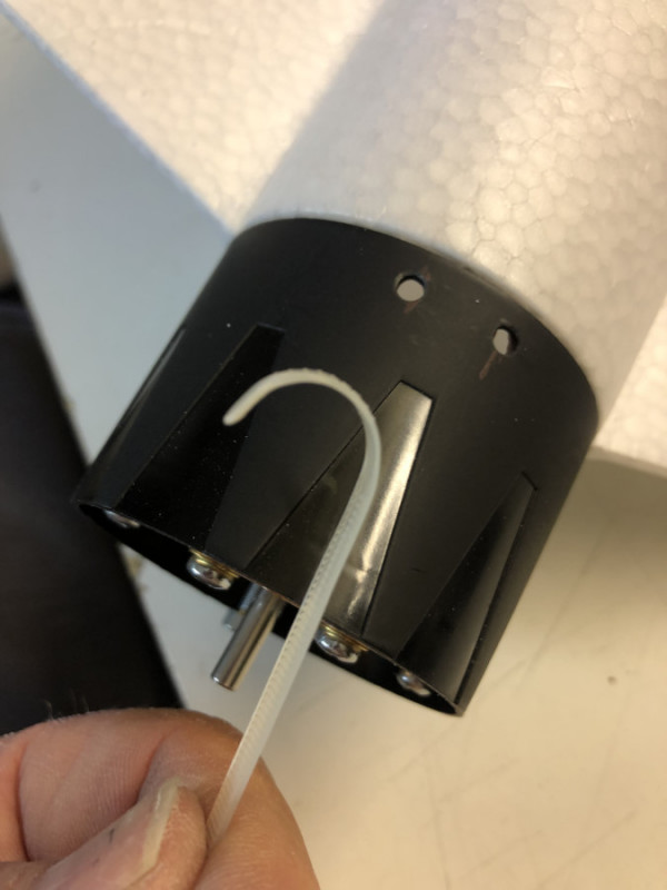

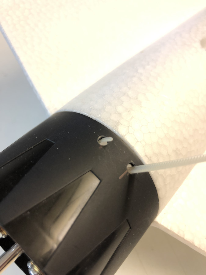

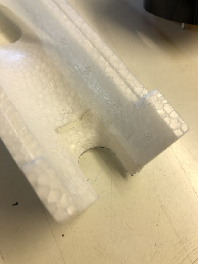

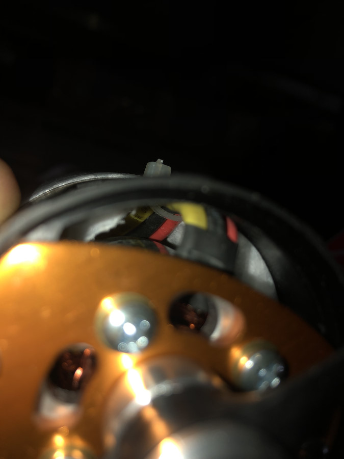

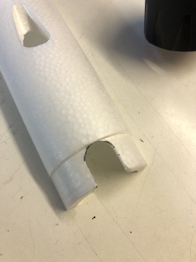

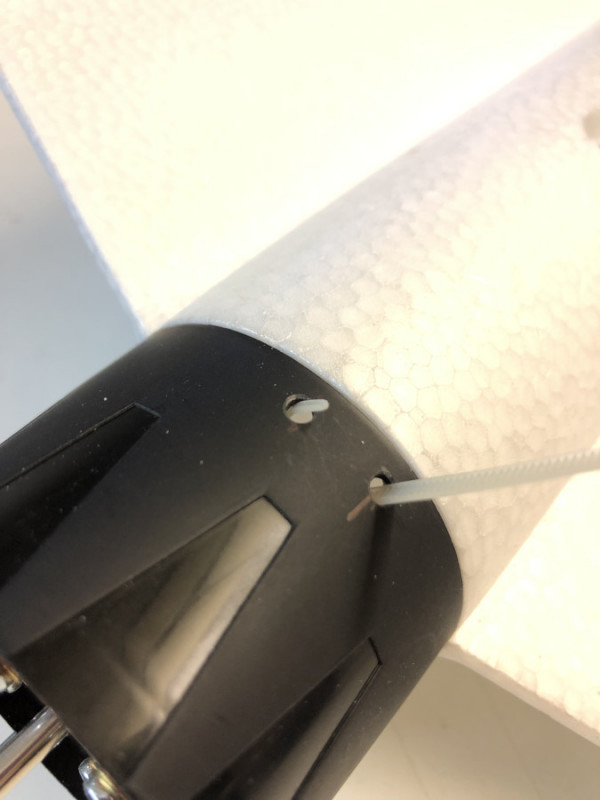

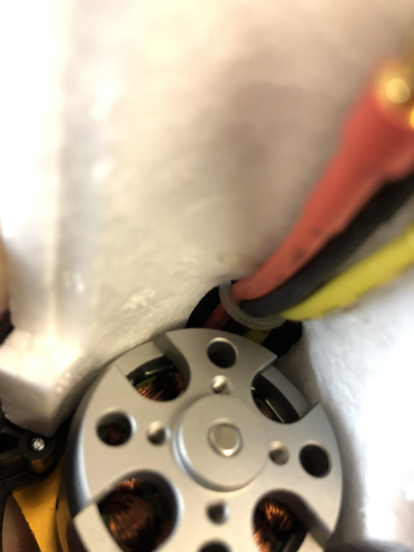

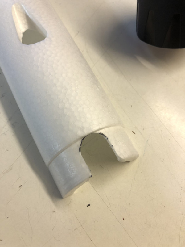

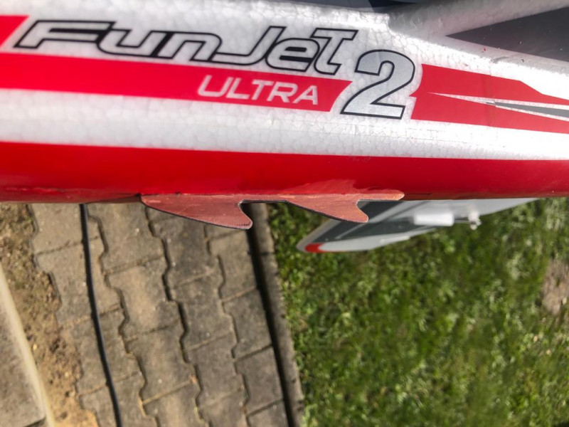

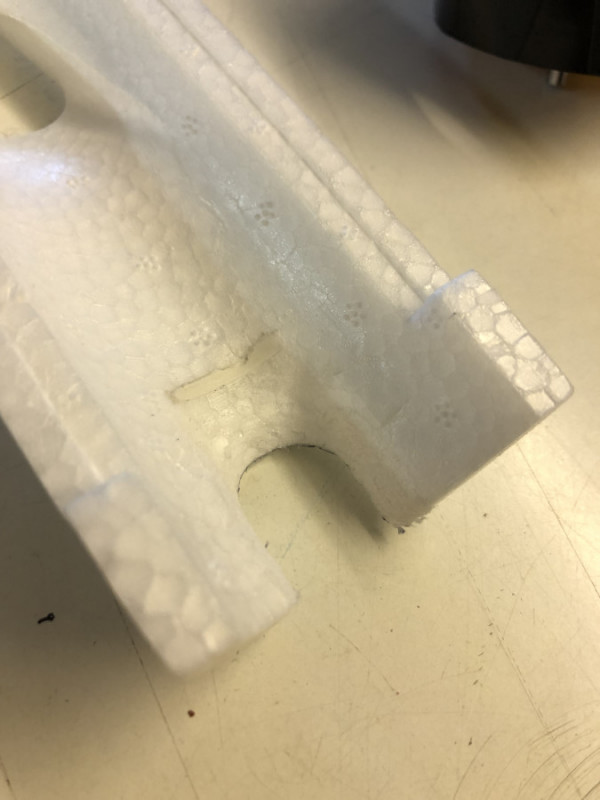

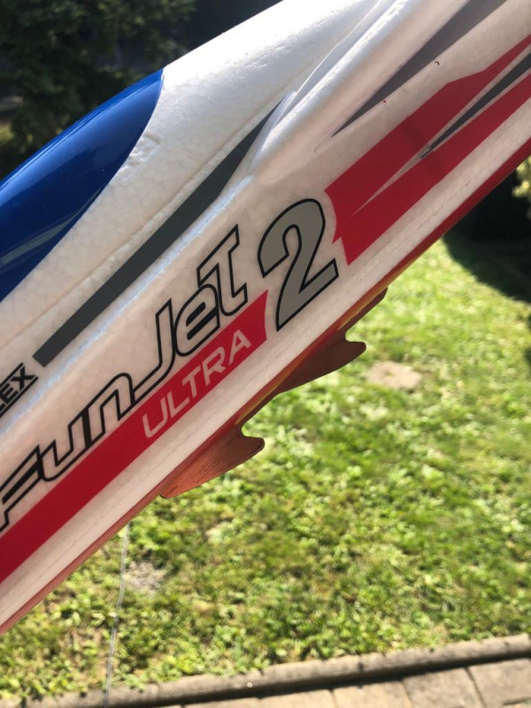

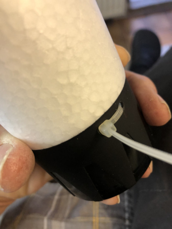

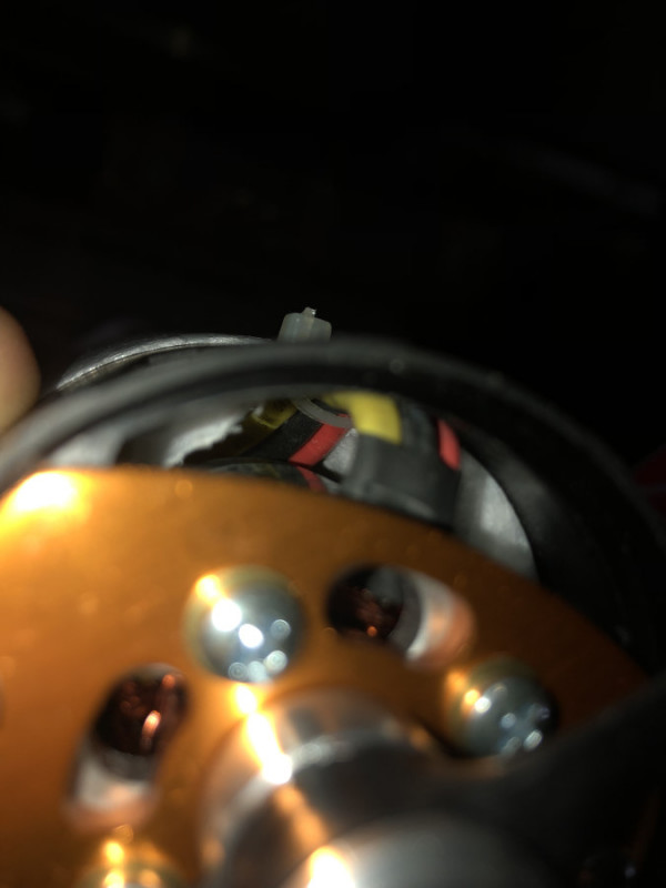

Une petite modification pour améliorer la cohabitation entre une cage tournante et des câbles… :P
Le crochet du système d’origine qui est sensé éloigner les câbles de la cage ne m’inspirait pas confiance, pas assez d’espace.
J’ai déjà donné…que la cage me bouffe les câbles. :mrgreen:
Bien vu! bravo Bibi. ;)
