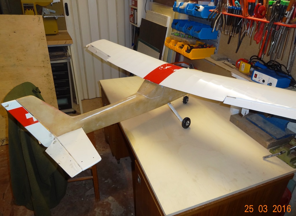

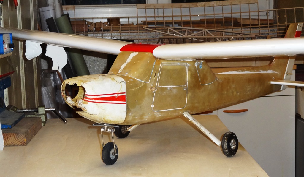

Voici déjà son état actuel :
N'est-ce pas qu'il a belle allure :)

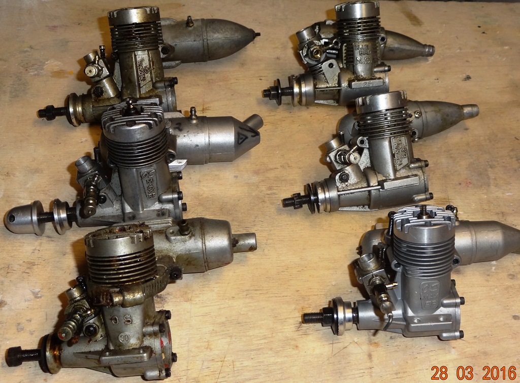

Voici un échantillon de motorisations dans lequel il va falloir que je fasse mon choix (état de conservation variable ;) ). Les cylindrées vont du 25 au 40 (30 = 5 cm3 préconisé lors de l'essai). Du plus léger au plus lourd il y a 80 g d'écart (le bilan poids a été fait avec le plus lourd) Leurs longueurs sont aussi différentes, ce qui fait qu'on peut jouer sur la position de la masse à environ 1 cm près, c'est toujours un plus pour affiner le centrage.

Tout d'abord j'essaye de gagner un peu de poids sur le fuselage.
J'ai donc commencé par poncer sérieusement la couche de résine relativement épaisse.
Comme mes atterrissages sont maintenant très soft :lol: je n'ai plus besoin d'une telle solidité.
Je n'en suis qu'au début, je viens de gagner 25 g uniquement sur la poutre arrière et la dérive, pas trop mal pour faciliter le centrage. Sur la partie avant je devrais en gagner encore un peu plus, mais j'ai avalé assez de poussière pour ce soir ...

Question poids (avec échappement) voici ce que je possède, dans l'ordre de poids croissants, sauf les 3 derniers que je donne à titre de comparaison :
- OS 25 FP : 251 g
- Magnum pro 28 : 270 g
- Blue Bird NS 25 : 283 g
- OS Max S 30 RC : 290 g
- Saito FA 40 : 304 g
- Magnum GP 40 : 320 g
- OS 35 FP : 330 g
- OS FS 40 : 354 g
- OS FS 48 : 412 g
- ASP FS 52 : 455 g
J'avais fait mon bilan poids avec le Magnum GP 40, donc le Saito FA 40 se place très bien. reste à voir ce qu'il donnerait en puissance (les essais ont été faits avec un Enya 29, dont je n'ai pas recherché le poids).
L'OS FS 48 et l'ASP FS 52 semblent hors course si je veux rester raisonnable en poids
Je vais prendre un peu de recul et déjà surveiller le marché de l'occasion pour le plus petit Saito, éventuellement le plus, petit OS 4T...

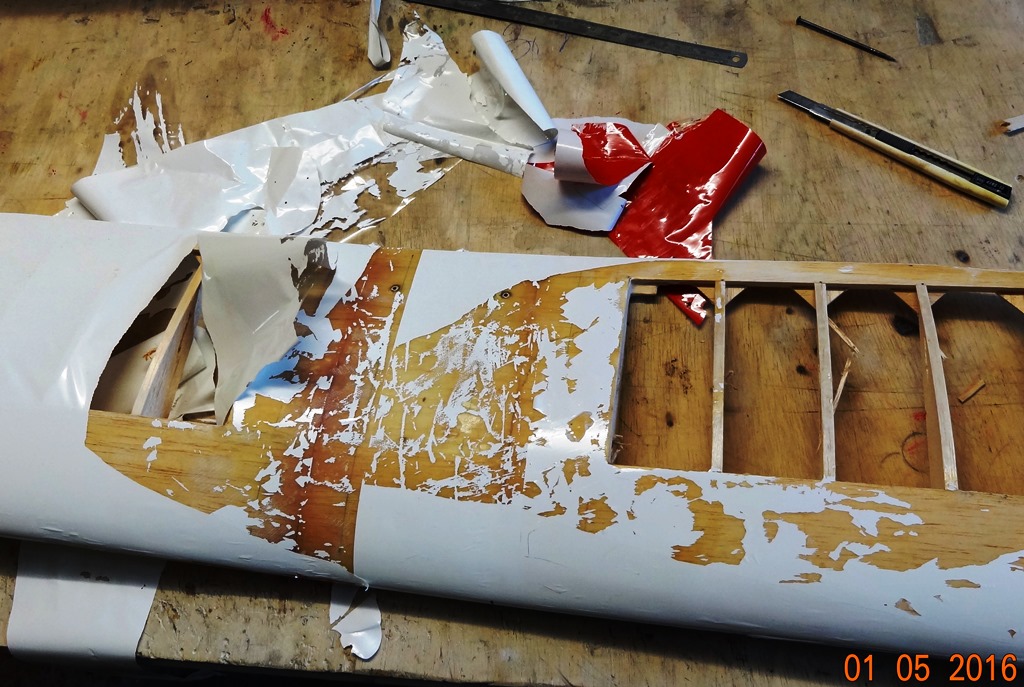

J'ai donc désossé l'ensemble :
pesée à l'issue du désentoilage : - 60 g , soit le poids d'un m² d'Oracover. Je pense qu'il y a un peu moins d'un m² au total. Je devrais donc gagner un quinzaine de grammes avec le Solar ...

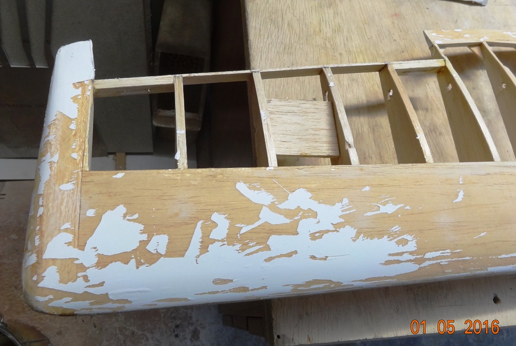

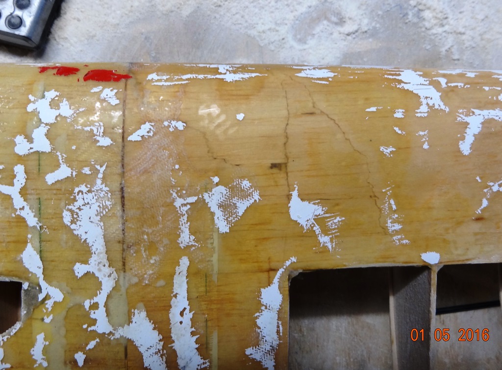

La découverte :

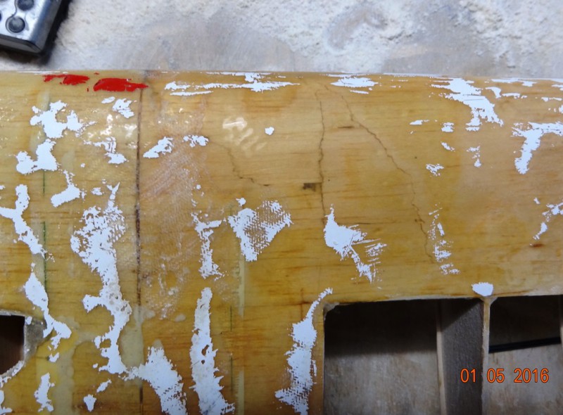

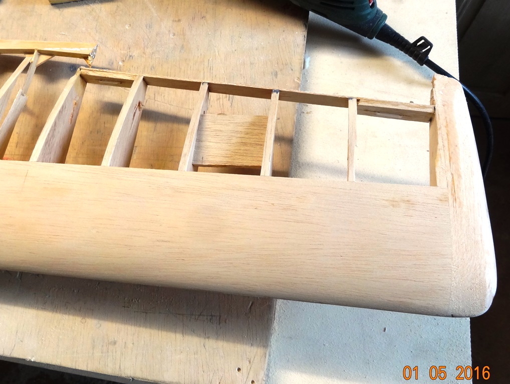

il est prévu d'après la notice de fibrer la partie centrale, juste aux deux jonctions des demi-ailes avec la partie centrale. Le précédent propriétaire a fait le choix de la solidité en fibrant très largement et en continuant avec la résine seule sur tout le coffrage !!!
Il ne me restait plus qu'à enlever tout cela. Heureusement une petite ponceuse vibrante avec tête triangulaire, complétée par un sérieux coup de cale à poncer classique pour égaliser sont venus au bout de tout cela.
Je n'ai fait que l'extrados pour l'instant et je viens de gagner 50 g. ça va donc faire 100 g pour l'ensemble, parfait. Avec un peu de gain sur l'entoilage je vais me rapprocher un peu plus du poids théorique.
J'ai même fait une découverte archéologique : cet oiseau avait déjà perdu une aile lors d'un combat dans les temps anciens :lol: . Le chirurgien lui avait remis tout ça en place ...

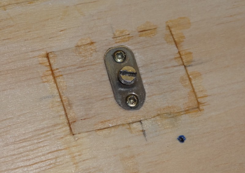

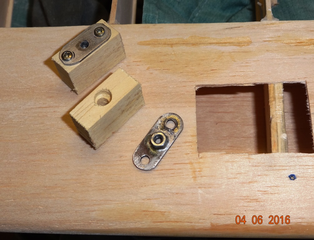

Après ponçage complet de l'aile, mise en place des fixations de haubans de fabrication maison (écrou soudé sur une plaque de métal)

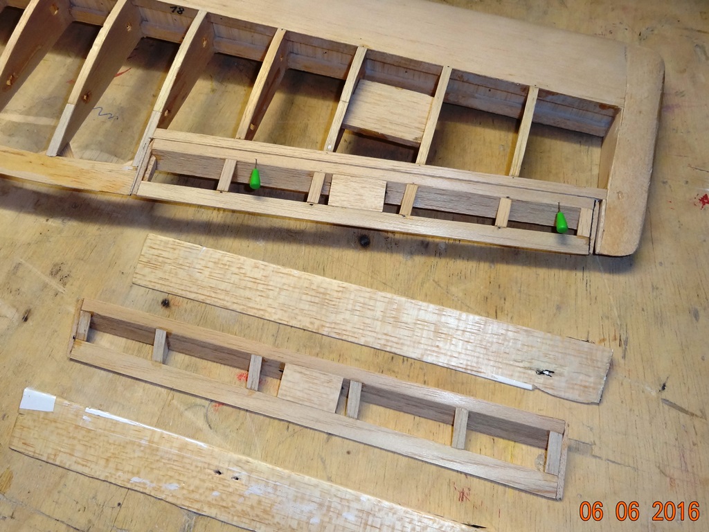

Remplacement des ailerons pleins (un peu émoussés aux angles) par des ailerons en structure
