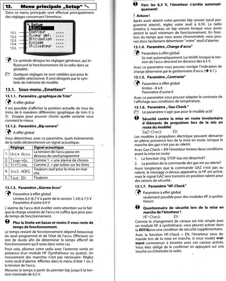

Mes réglages correspondent aux valeurs par défaut de la notice reproduite ci-dessous.
Fin d'émission à 6.5 V, alarme réglée sur 6.9 V (j'ai changé l'accu d'origine NiMH 1500 6 éléments par un autre NiMH 2000 6 éléments, ça ne devrait jouer que sur sur l'autonomie et non sur le seuil critique)
Je n'ai jamais atteint le seuil d'alarme car je recharge systématiquement la veille des vols, souvent une nuit entière à 100 mA.
Je pense que sur la même radio, mais en 2.4 GHz, ces seuils ne sont pas forcément valables car il me semble que le 2.4 consomme plus que le 41 ???
Il me semble par conséquent prudent de voir ta notice avant de baisser ton seuil de 7.1 V à 6.9 comme moi
extrait notice de ma radio en 41 MHz :

Bonjour Armand,
Merci pour tes investigations. Je pense que je vais adopter ta méthode et charger plus souvent ma radio. Si le constructeur a préréglé son seuil à 7.1 Volts, il avait certainement une bonne raison. Plutôt que de changer ce seuil, je vais, à l'avenir moins paniquer en me disant que la marge reste confortable en cas d'alarme. Je vais quand même surveiller mon accus de plus près !!!
