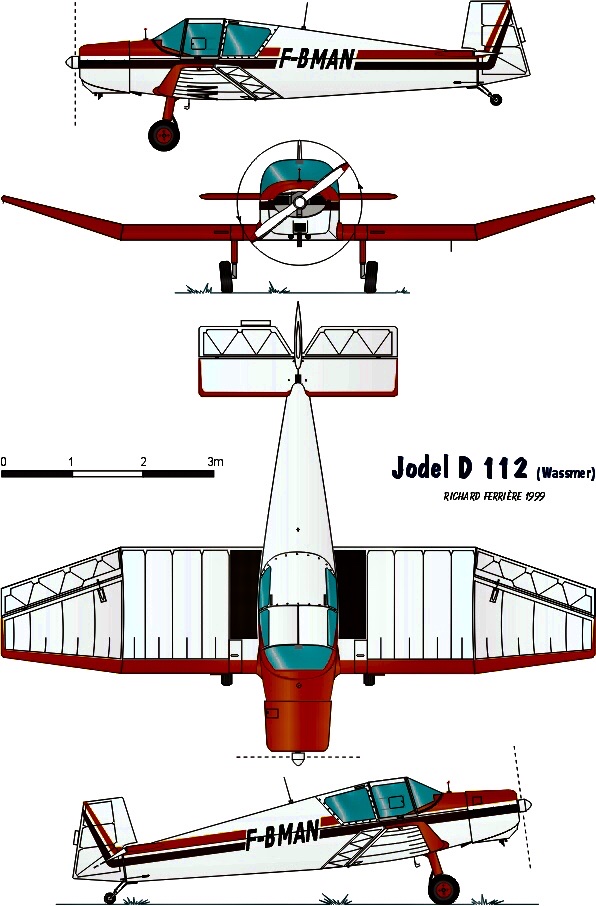

Si on se réfère au plan 3 vues disponibles sur le site de Richard Ferrière, Michel a raison, le train est bel et bien à 90 degrés par rapport à l’intrados. Personnellement, même si le roulage est plus confortable, c’est un détail que je corrigerais ;) .
Armand, à mon avis, le plan est faux. L'insert pur la fixation du train devrait être dessiné autrement pour que la jambe de train soit effectivrmrnt perpendiculaire à l'intrados, comme sur le "vrai".

Je rappelle le concepteur du plan que j'ai cité en début de post, son expérience évoquée pourrait justifier la liberté qu'il a prise avec le réel sur ce point particulier.

Je crois que je vais suivre le conseil d’Armand et d’abord effectuer quelques tests de roulage avant de modifier l’angle de chasse du train, même si ma petite expérience me dit que normalement, vu sa conception, l’avion ne devrait pas trop avoir tendance au cheval de bois ;) . Mais il me tarde de le faire voler 8-) . Dans l’attente, je vais transmettre quelques photos au modérateur du site Outerzone. Pour avoir eu un contact avec lui, je sais qu’il apprécie de disposer de quelques photos de modèles construits sur la base de plans hébergés sur son site ;).

Aucun charcutage à prévoir Michel, juste plier légèrement les jambes de train vers l’arrière ;).
Et comme je suis assez regardant à respecter l’aspect maquette, il y a quand même beaucoup de chance que je corrige ce détail :lol:.

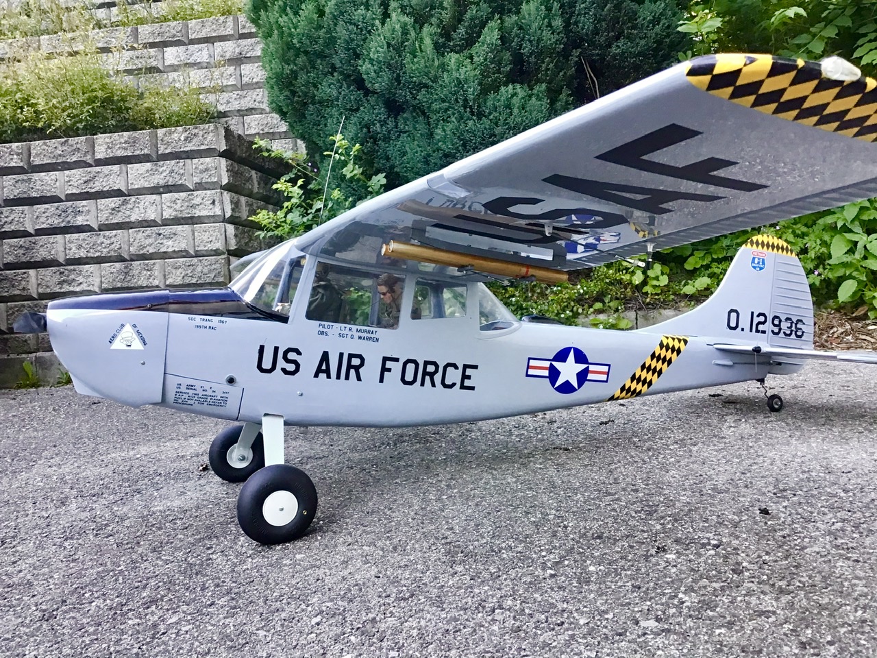

Les asiatiques sont les spécialistes pour te défigurer un P-47 ou un Spitfire avec des roues minuscules ou en installant le train au mauvais endroit, c’est juste affreux :? . Black Horse ou Seagull, sont les spécialistes pour équiper leurs modèles de la sorte. Quant aux bustes de pilotes, quand j’étais gamin, je me rendais dans les meeting et je voyais ces bustes complètement disproportionnés, rigides comme des planches, penchés en arrière la bouche ouverte, le regard vers le ciel comme un dernier regard vers l’au delà avant de rendre son dernier souffle, ou style nabot enfoncé au fond de l’habitacle, ça m’a toujours dérangé autant ne rien mettre ou installer un Marsupilami :lol: . Dans le Cessna Bird Dog au 1/6ème qui a fait l’objet d’un post dans ce forum, les bustes installés étaient au... 1/3met le train complètement faux, idem sur les Cessna 152 Seagull que nous avions montés avec Armand, c’est d’ailleurs Bibi qui nous avait découpé de nouveaux trains... ;)

Tiens...quelques images pour rappeler ce point sur le Bird Dog

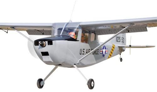

Hagrid et son jumeau livrés par Charly :| de chez Black Horse.

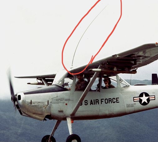

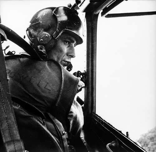

Deux photos sur le net...
Et l’équipage actuel créé à partir des images ci-dessus
