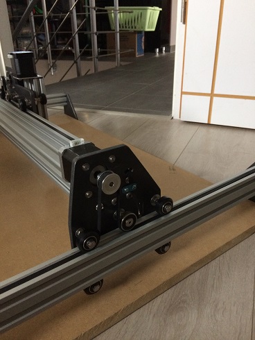

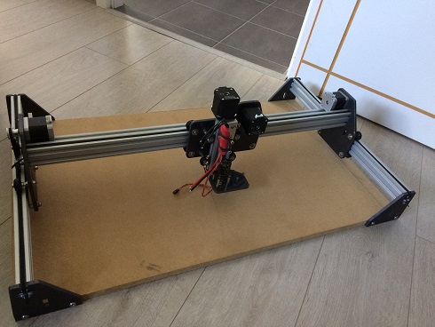

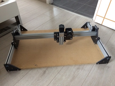

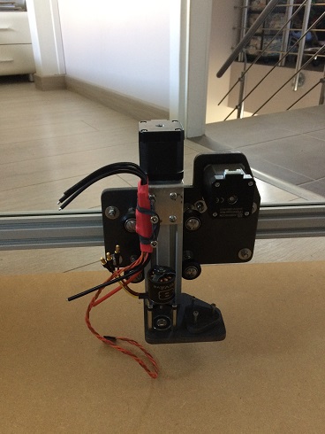

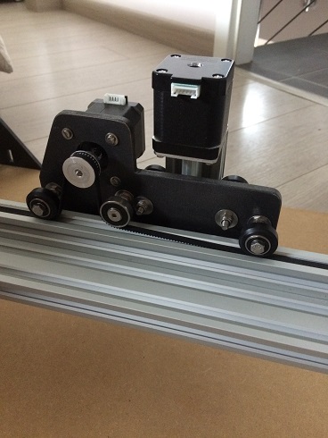

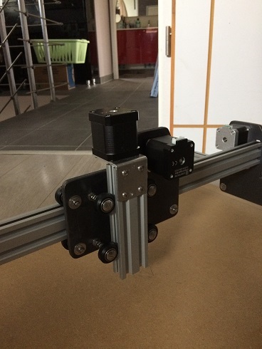

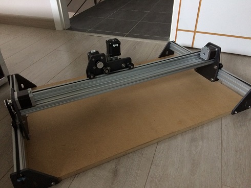

Une grande partie de la mécanique est montée. :P
Reste à faire l'implantation du moteur brusless sur l'axe Z et le support pour le stylo et le cutter à vinyl pour la partie mécanique et tout le câblage électrique.
Re: CNC home made à Yoyo
C'est joli
tu veux faire du traçage avec ? Ta plaque en bois est elle assez rigide? Moi je ferais un cadre sous ta plaque et je mettrais une 2 eme plaque pour faire un caisson rigide.
ça va être un outil complet, traceur et découpe vinyl, bien vu :)
La classe Yoyo ;)
Pour répondre à Jacky,je ne veux pas spécialement faire du traçage avec cette CNC, mais le support prévu sur la fakir permet de faire de la découpe de vinyl et du traçage, donc je prend aussi cette option.
Concernant la plaque qui est en médium de 18 mm d'épaisseur elle provient d'une chute qui était stocké dans le grenier en position vertical depuis plus de 8 ans (date de la construction de la maison) et qui est resté parfaitement plane :o :o .Mais je la changerai peut être plus tard pour du CTP de même épaisseur (c'est ce qui était prévu sur la dernière version de la Fakir).

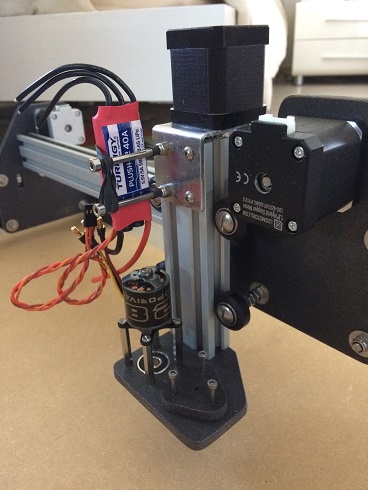

Mise en place du moteur et du contrôleur.On peut aussi voir l'emplacement (à côté du moteur) pour le cutter à vynil.
Il manque encore la piece entre le moteur et la future fraise.
Prochaine étape: le câblage électrique.Le matériel pour réaliser cette étape et en chemin. ;)

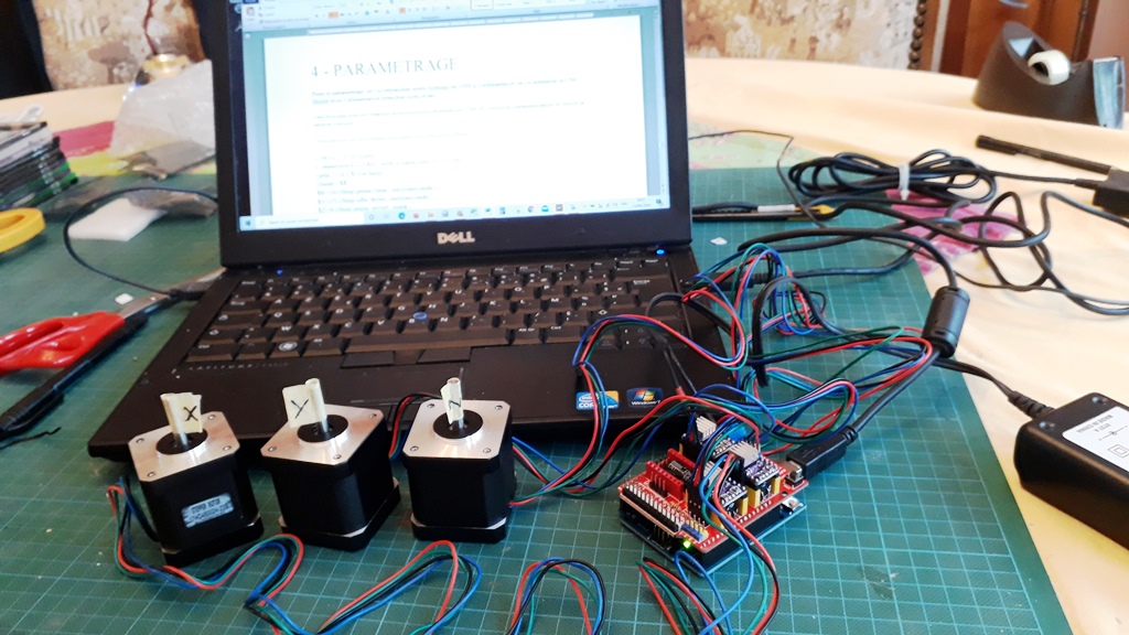

Ma commande ci-dessus vient d'arriver et je viens de faire les premiers pas de configuration grâce au lien évoqué par yoyo et que je rappelle ici.
https://createforcuriosity.com/fr/artic ... kL/details
Sans ces explications, que j'ai suivies ligne après ligne j'aurais été incapable de faire quoi que ce soit avec ce matériel.

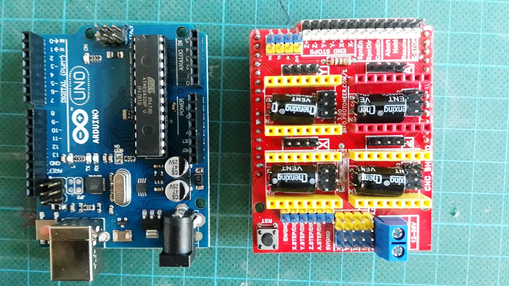

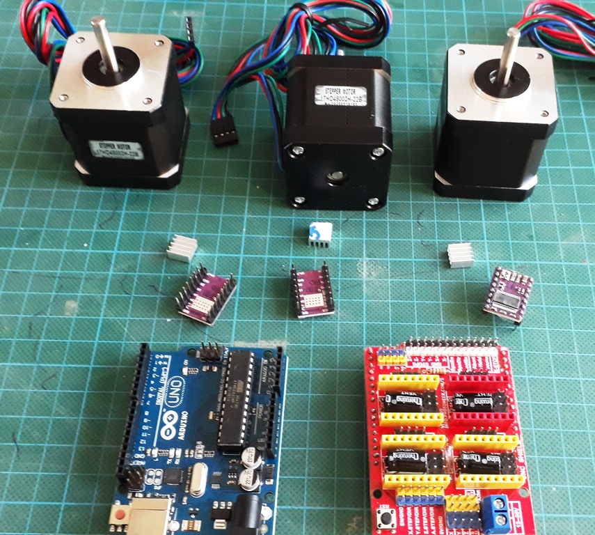

Voici le matériel

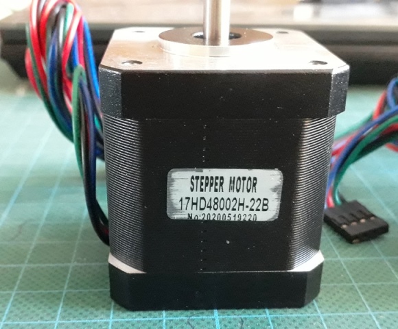

Je n'utilise que ceci pour l'instant. Ont été livrés au total 5 contrôleurs de moteurs DRV8825 (pour 3 moteurs ?) et 5 butées de fin de course avec câblage + plus 3 équerres métalliques pour la fixation des moteurs.
Bonne surprise pour les moteurs : il s'agit de moteurs qui ont 1 cm de plus en hauteur que ceux de ma CNC 3018 et le double en couple. ceci permettra peut-être un upgrade de cette CNC

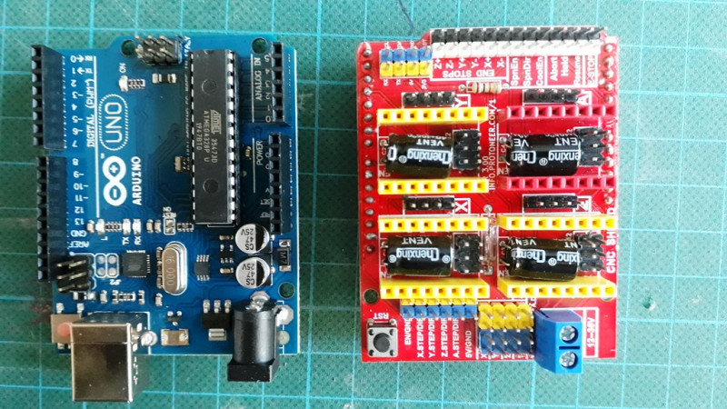

ensuite la carte Arduino "made in Italy" (en supposant qu'il ne s'agisse pas d'une contrefaçon?) et le CNC shield
Et voici le tout câblé et relié à l'ordinateur. Je n'ai pas encore pu régler le micro stepping à défaut de cavaliers fournis (commande en cours ...) j'ai donc saisi des paramètres Grbl en conséquence, que je modifierai ultérieurement.
J'a utilisé une alim 12 V - 3.5 A que je possédais, cela suffit selon l'auteur de l'article, mais la carte accepte jusqu'à 36 V. J'en changerai peut-être ultérieurement.
Grâce au tuto très bien fait j'ai réussi à aller jusqu'au bout et à faire tourner mes moteurs avec le logiciel CNC JS préconisé. Il s'agit d'un logiciel qui ressemble beaucoup à Grbl et qui ne suffit pas pour travailler. Prochaine étape tenter de faire bouger le tout depuis ESTLCAM ...
Un premier constat qui m'inquiète un peu, mais qui est peut-être normal : les radiateurs des contrôleurs moteur deviennent brûlants et les moteurs chauffent beaucoup également, sans presque travailler.
Pour les radiateurs je suis un peu rassuré par l'auteur de l'article et de la vidéo qui a mis des radiateurs plus importants que ceux livrés d'origine;
à suivre ...
