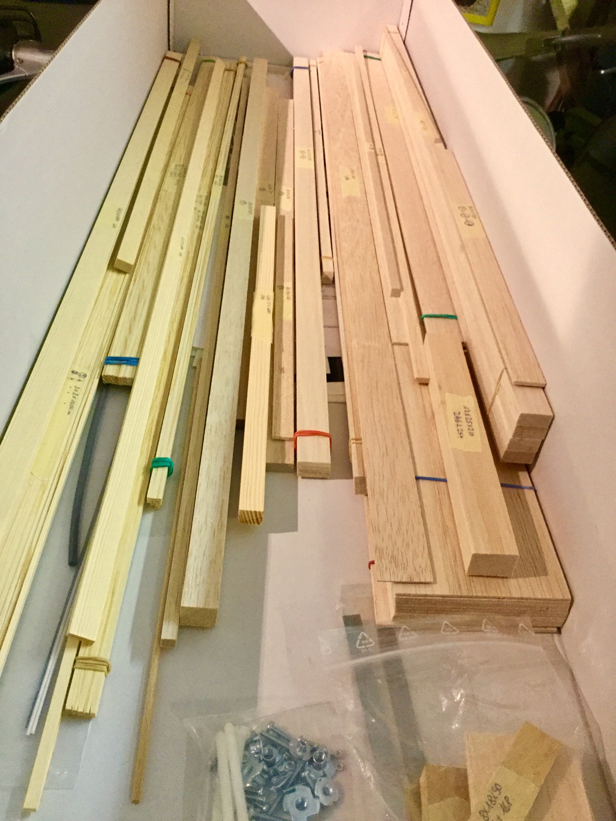

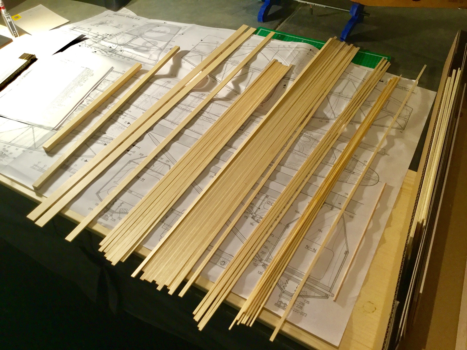

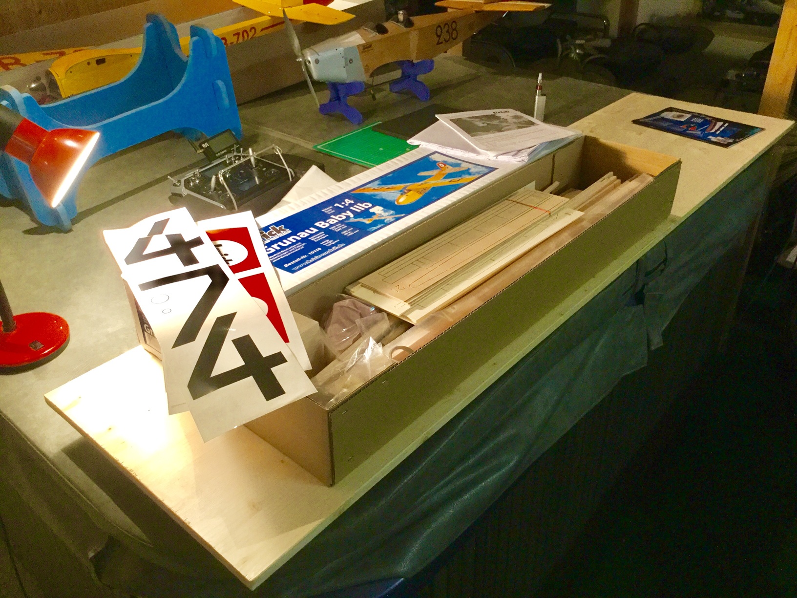

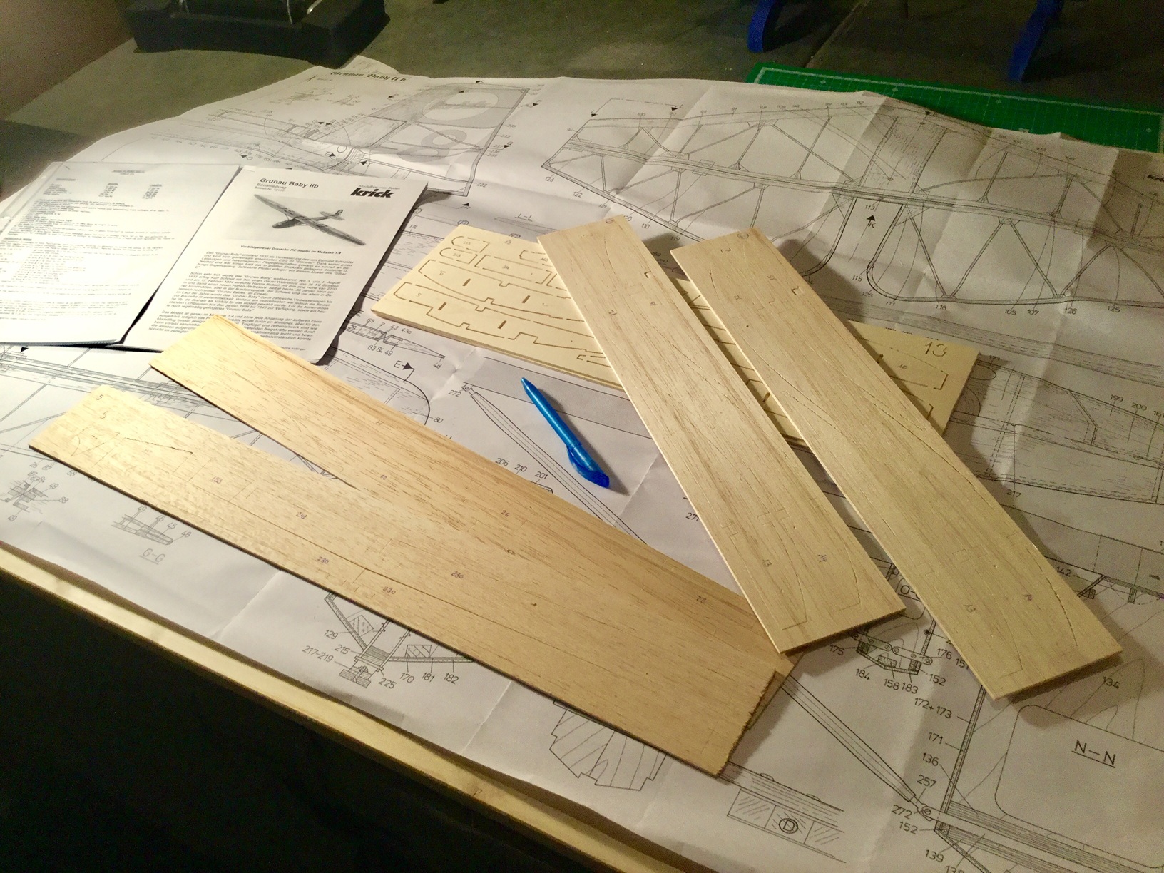

Voilà, c'est parti! Début du chantier pour mon Grunau au 1/4. Après la construction du Klemm l'hiver passé, à l'ouverture de la boîte, je me trouve en terrain connu. La première étape a consisté à trier, repérer et annoter toutes les pièces, selon le plan et la nomenclature de la notice de montage.
Si le tri et le repérage des pièces dans les planches a été rapide, le fagot de baguettes de pin, de balsa et d'abachi a été plus long, mais tout y est . Le Klemm en arrière plan m'inspirera
La construction peut désormais débuter

Bon courage. Rien que pour le tri tu mérites la médaille. Je me permet une réflexion: attention, la nomenclature allemande n est pas la meme que l anglaise. Il y a quelques erreurs ( en l'occurrence les ref 6 et 7 n ont pas les meme dimensions en allemand et en anglais). De toutes façon l une comme l autre ne semble correspondre à rien de correct !!) Idem pour la "notice" de montage, la version française est nettement moins complète que la version allemande!
Pour ma part j ai démarre une aile ce jour!
