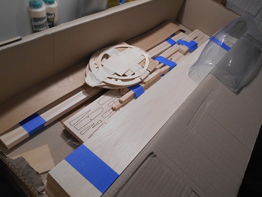

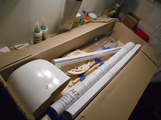

Et oui après trois mois d'attente le kit du P47 est enfin arrivé aujourd'hui.
Coté qualité je dirais que c'est dans la moyenne, mais premier constat lors du déballage, il manque la notice de montage et j'ai un doute sur la forme de la verrière par rapport à celle du vrai, mais cela restera à confirmer quand le montage de fuselage sera bien avancé. ;)

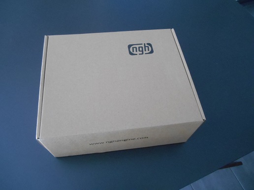

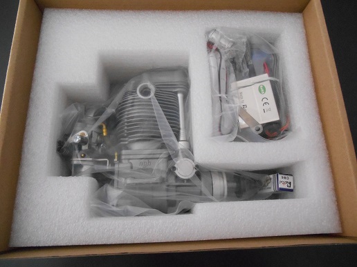

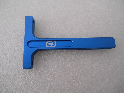

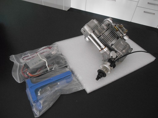

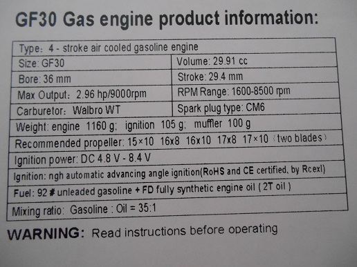

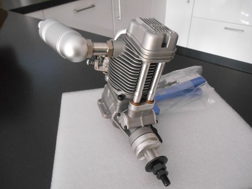

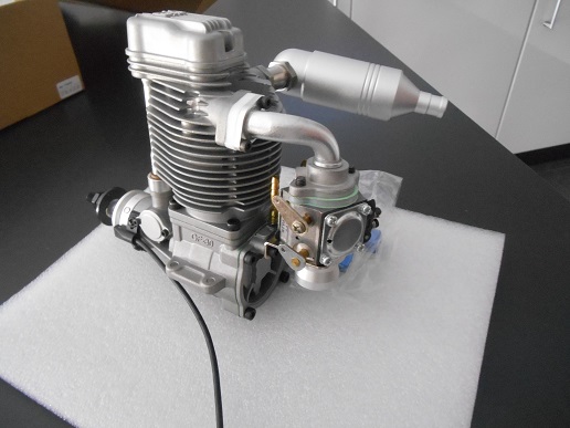

Aujourd'hui est arrivé le moteur. C'est un NGH 30 cm3 4T. l'avion fait 2.06 m et le poids sera d'environs de 8 kgs(j'espère que le moteur sera assez puissant).J'ai prévu des modifs par rapport au plan d’origine. Stab et ailes en 2 parties ,verrières ouvrante,roulette de queue rétractable et finition semi maquette (rivets,lignes de tôles ect ....)
Voila la construction à commencé et déjà de nombreux soucis a résoudre :oops: suite à des erreurs entre les pièces CNC et le plan !!!!!! Mais avant de diffuser des photos de la construction voici des photos du moteur.

Pou Yoyo, je pense que le NGH 30 suffira, en règle général sur des warbirds de cette envergure on monte des DLE35 RA, mais j’ai vu un Mustang de 2m. motorisé ainsi qui grimpait aux arbres, donc le NGH même un poil moins puissant devrait convenir. ;)
