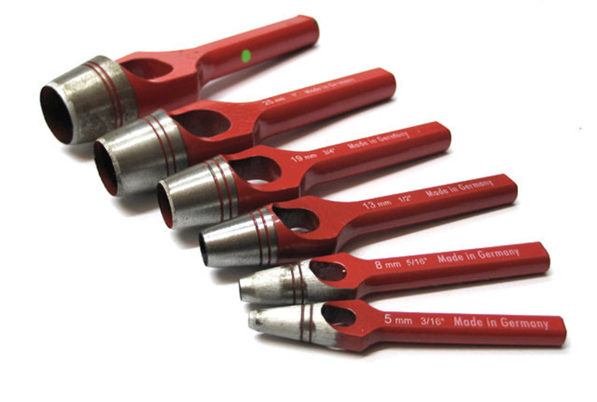

Autre méthode de découpe si l'épaisseur est mince, l'emporte-pièce en appui sur du bois dur en bout. Ça dépend dans ce cas du diamètre de la découpe.

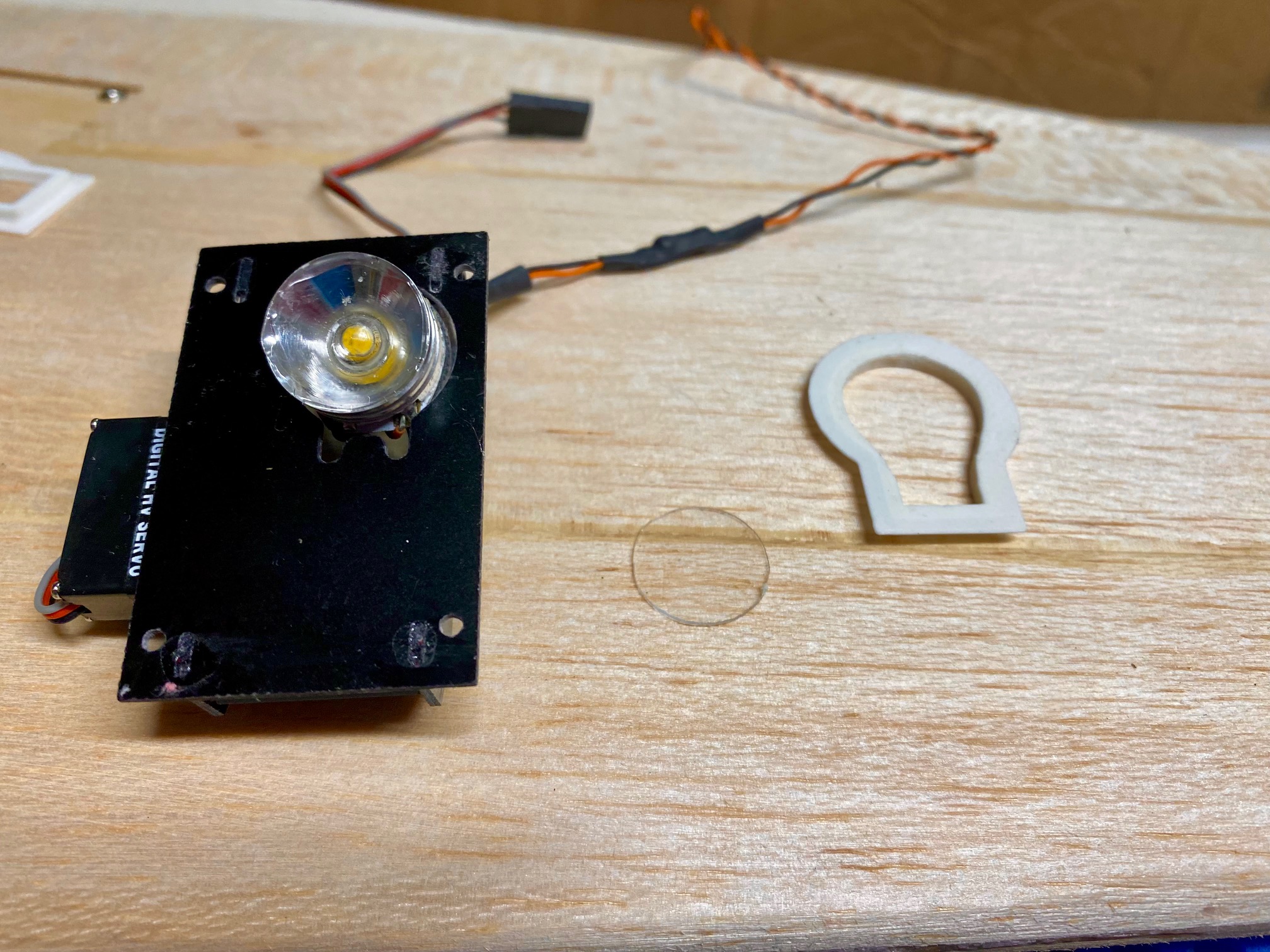

Sinon pour les CNcéistes, j’ai à l’instant fait quelques essais sur du petg (Vivak) 0,5 mm. En tenant compte notamment de l’expérience d’Armand avec le Plexiglas et les conseils de Jipé, j’ai utilisé les paramètres suivants :
Fraise deux lèvres diam. 2mm.
Vitesse de rotation, sais plus à combien tourne la broche , mais à vitesse maximale.
Avance 600mm/minute
1er essai en deux passes.
2ème essai, en 1 passe.
Résultat impeccable dans les deux cas, le petg ne fond pas
Mon phare rétractable (Unilight) est en cours de montage. La pièce blanche qui est à côté a été créée sur Freecad et imprimée en PLA, il m’a fallu deux essais pour y arriver. À ce sujet, j’ai remarqué que mon premier projet qui avait un rebord de 0,4 mm (sur l’axe Z), n’a pas passé dans l’imprimante, sans doute que la machine ne pouvait techniquement pas imprimer la pièce. J’ai corrigé en élargissant mon rebord à 0,8mm, et c’est passé. La précision des pièces qu’il est possible de générer sur Freecad, va bien au-delà des capacités de l’imprimante .
