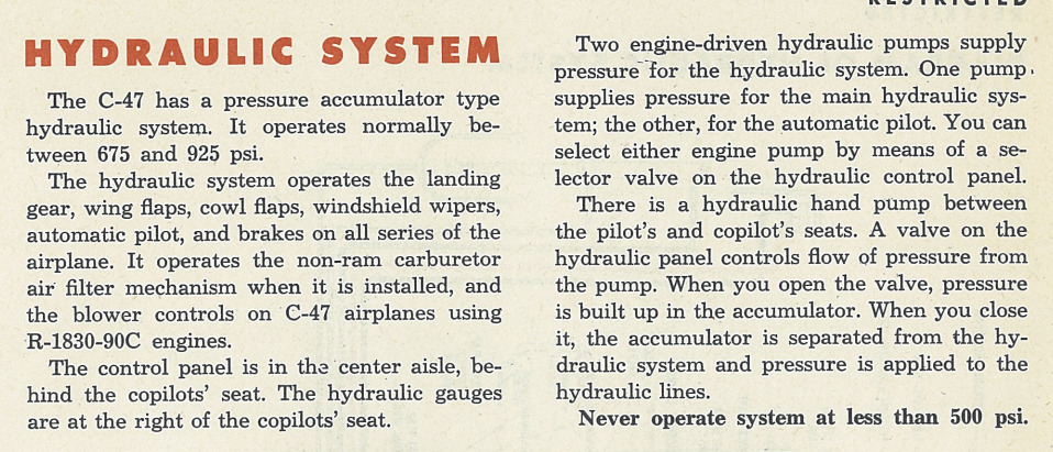

Tout à fait d'accord, Jipé. Je n'avais pas décrit le fonctionnement interne de l'accu pour simplifier, mais je le connaissais. Les pressions usuelles dans les circuits aviation sont de l'ordre, si mes souvenirs sont bons (?) de 500 à 1500 bars.
Tiens françois, justement, pourrais tu trouver dans ta doc C47 la pression du circuit hydraulique ? Merci d'avance. Ca me permettra de voir si je ne dis pas trop de conneries
Re: C47 SNAFU Spécial 2ème
Voilà le doc demandé , la pression est en psi...
Merci François, c'est beaucoup moins que ce que je pensais, mais déjà, ça dépend des avions, ma mémoire n'est plus très digne de confiance, et enfin j'ai dû me planter dans la conversion des Psi......

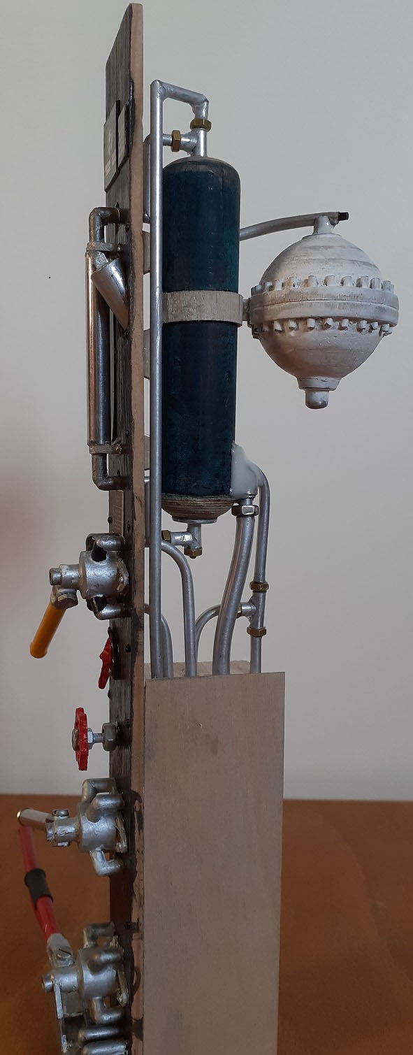

Vous auriez aimer voir plus de tuyaux hydraulique comme le vrai
sans en mettre plus je pense que c'est assez représentatif de la complexité de système, reste plus qu'une couche de peinture "vert intérior" sur ça!!!
Oui, effectivement un peu déçu qu'il n'y ait pas tous les tuyaux
