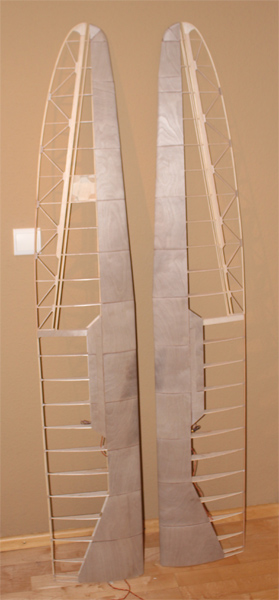

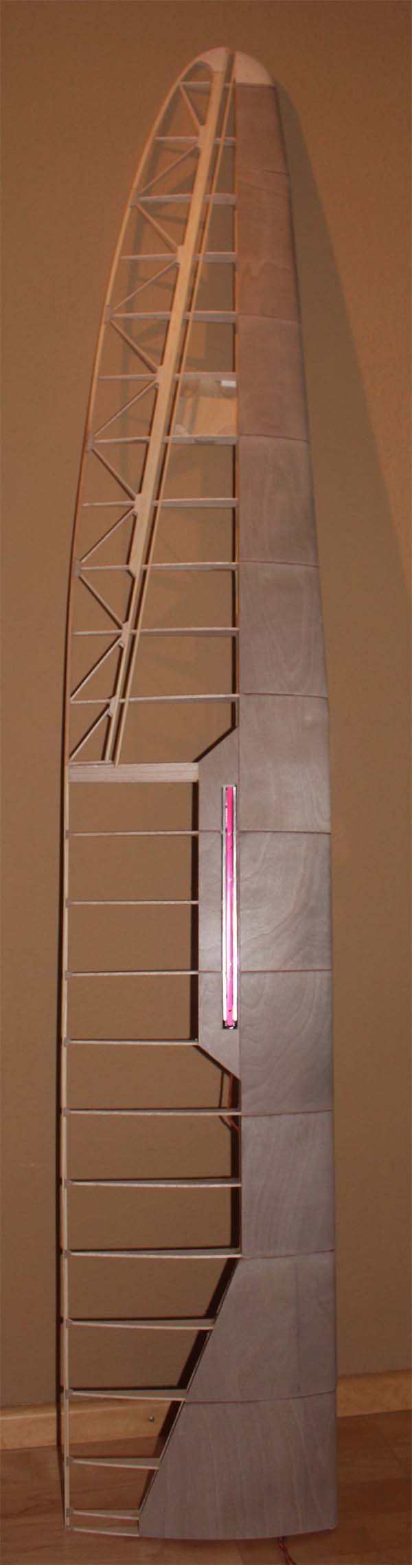

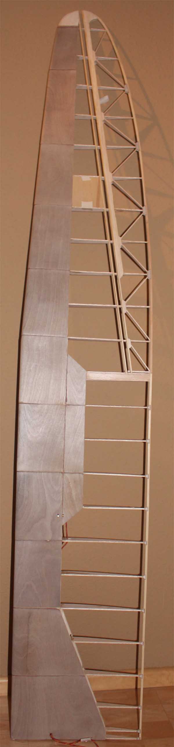

Meteo maussade et froide; temps ideal pour scier, poncer, coller. Voila, mon aile arrive au terme du gros oeuvre; le placage. Il me reste le saumon à realiser. Cest sans doute le plus delicat a faire.
Actuellement elle a pris un serieux embonpoint, elle pese 700 grammes pour 170cm et 30cm de corde. Cette prise de poids m inquiete un peu, d autant plus qu il va falloir rajouter le servos, l entoilage et le vernis. J espere que cela ne sera pas trop penalisant en l air.

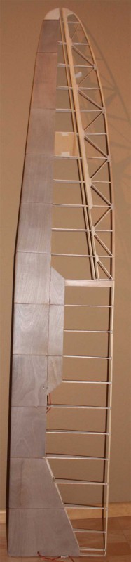

Le chantier progresse. Le gros oeuvre des ailes touche a sa fin.

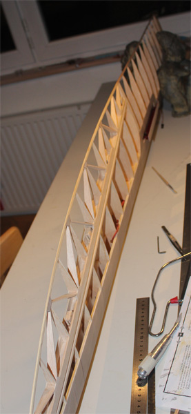

C est ma premiere construction de cette envergure. Bout à bout l ensemble me parait bien grand.
Le CTP était-il prévu d'origine ou était-ce du balsa ?
Messages : 2497
A l'origine c'est du balsa avec finition entoilage Armand ;) . Je ne pense pas que la qualité de vol sera péjorée par ta finition ctp Danhz, à ce sujet, beau travail. Je n'avais pas eu le courage d'aller aussi loin sur le Klemm. De mon côté, la température à l'atelier est descendue à 10 degrés, ça vient difficile d'y travailler. Le chantier de mon Grunau attend donc une température plus clémente :?

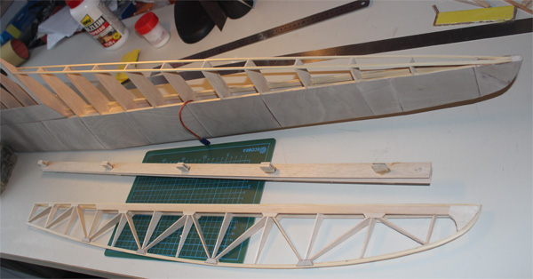

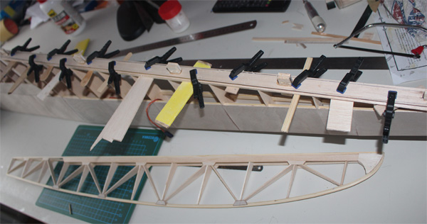

Entre deux operations "chasse neige", j en profite pour avancer un peu sur les ailes. Objectif, fixer l aileron. Sur le plan il est prevu des charnieres classiques. le plan ne prevoit aucun jeu au niveau de l axe de rotation. Afin de garder les BF (rigide de l aile et celui de l aileron) alignes, il faudrait les encastrer ce qui va rendre delicat la mise en place des axes ainsi que le collage des charnieres. Je decide de les remplacer par des charnieres maison (morceau de film d imagerie medicale). Ceci me permet de limiter le jeu au minimum tout en gardant les BF alignes.
une fois collé en place je les perce et les securise avec un morceau de cure dent. L inconvenient est que cela ne sera plus demontable et posera sans doute quelques problemes a l entoilage.
Le collage realise, l alignement des BF est respecté
J obtiens des debattements de 18/19 mm vers le haut et environ 20mm vers le bas. J espere que cela suffira.
Reste a fixer l aileron sur la seconde aile.

Il faut entoiler aile et entoilage séparément avant de poser les charnières
Si tu as peur que les cure dents soient visibles en perçant l'entoilage utilise de petites épingles genre de celles qu'on jette lorsqu'on ouvre une chemise neuve. Pousse les jusqu'à enfoncer légèrement la tête dans le bois d'un côté, puis coupe au ras de l'autre côté avec une pince (on arrive à couper relativement près de la surface)
Tu peux encore les enduire d'un peu de cyano avant de les enfoncer si tu as peur qu'elles ressortent
En tous cas il y en a un qui va pousser des jurons lors de l'entoilage :roll: :lol: :lol: :lol: :lol: :lol: :lol: :lol: :lol: :lol: :lol:
Messages : 2497
Je me joints aux remarques ci-dessus, l'entoilage aileron monté est possible, mais ça sera évidemment plus difficile. Maintenant, je possède un petit fer à entoiler de marque Hangar 9 bien utile pour aller entoiler là ou l'homme n'a jamais mis le fer (elle est nulle je sais on ne la gardera pas non plus :lol: ), si jamais tu en a besoin, il sera à ta disposition. Pour les débattements, ils devraient être suffisants, pas de souci, c'est un oldtimer.
