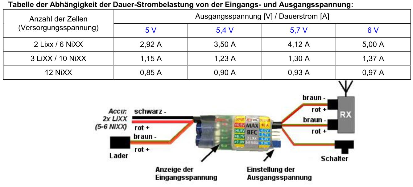

Le problème n'est pas lié au Jeti, mais à son inadaptation au modèle
Il s'agit du Jeti max bec ci-dessous :
J'ai un Lipo 2S 3200 sur le Piper Pawnee pour l'alimenter, mais je viens de découvrir que le Jeti n'accepte que 5A en continu, c'est un peu juste pour le piper qui est équipé de 8 servos, dont 6 digitaux : 4 Spektrum DS 821, 2 Hitec HS 5625, 1 Fut 3003, et 1 Towerpro MG 946R (ce dernier vient de remplacer le ProTronik dont je parle après le crash, et qui chauffait énormément ???)
Donc le Pro-Tronik, à la trappe, qui chauffe + tout le reste, je pense que les 5A étaient largement dépassés, ce qui a probablement provoqué une mise en sécurité du Jeti, avec les conséquences qu'on connait :oops:
Je vais récupérer ce Jeti pour un avion plus peit et trouver une autre solution pour le Piper.
J'ai par ailleurs déjà acquis un Jeti max bec 2D Plus pour le Cessna Graupner que je veux maquettiser. celui-ci est donné pour 12 A en continu, ça devrait aller mieux

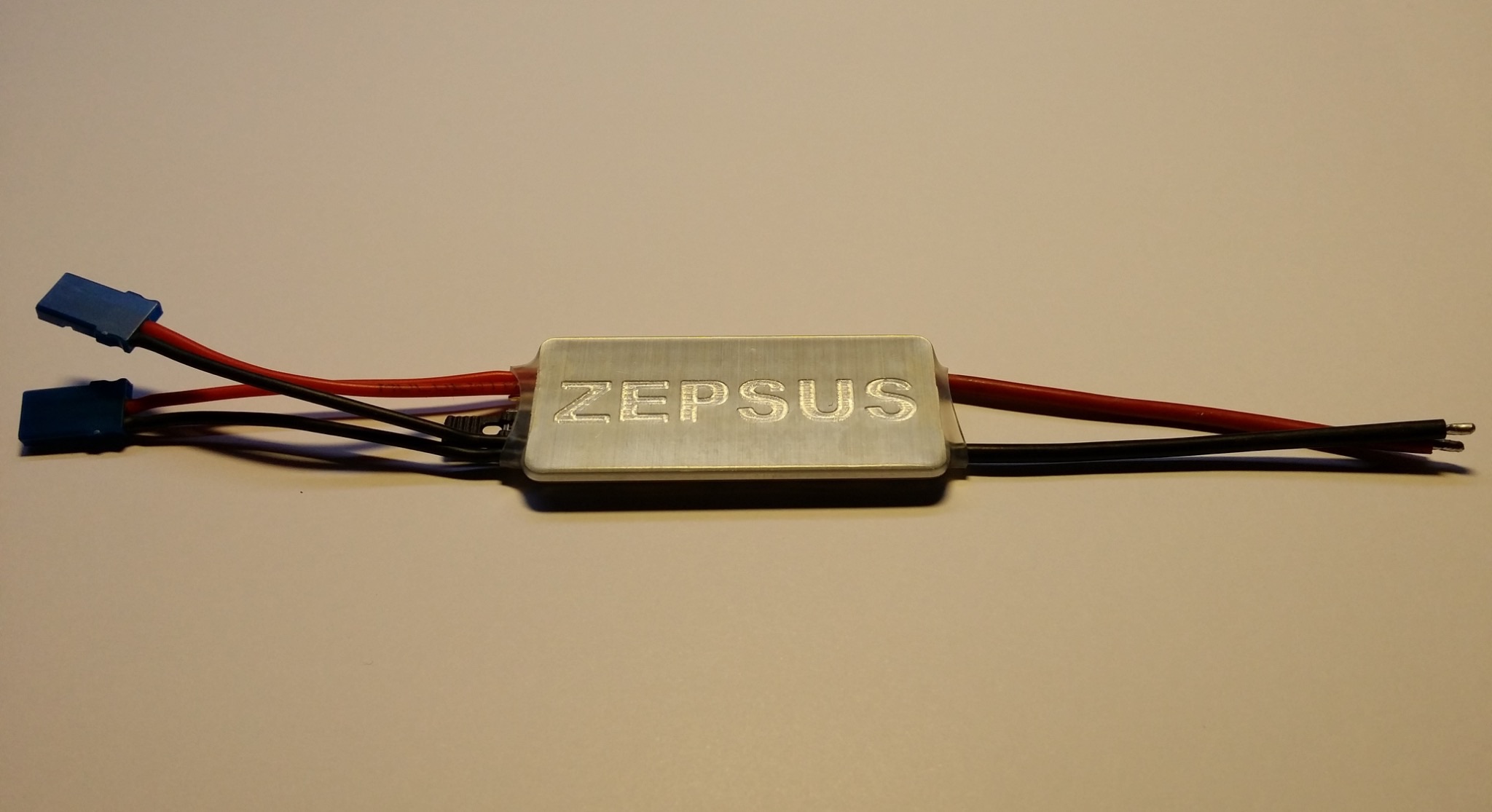

Une alternative...
Zepsus ! 14A
http://zepsus.com/product/magnetic-bec-14a/
Bernard
Re: interrupteurs électroniques
merci bibi,
tu me fais découvrir ici une marque qui m'était totalement inconnue jusqu'ici et les caractéristiques sont intéressantes pour un prix pas excessif.

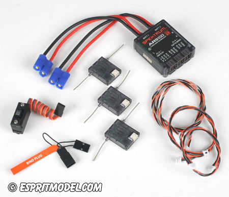

Intéressant !
Ce genre de produit commence à se développer de plus en plus, sans compter les fabricants de radios qui commencent à les incorporer dans leurs récepteurs, comme par exemple cet AR 9110 de Spektrum, alimenté directement par 2 accus (mais sans correction de tension)

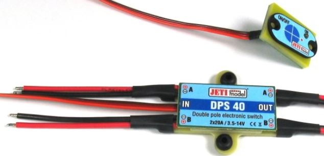

Bien qu'ayant déjà choisi ma solution (voir plus haut) je m'interroge sur la différence entre 2 produits voisins de JETI :?:
Tout d'abord le DPS40 à 39 €, que j'utilise sur mon Cessna Eurolight avec 2 accus NiMH 6V sans problèle (je sais que mig3 l'utilise également
Le commutateur électronique double JETI DPS40 est un interrupteur électronique principalement conçu pour la commutation des alimentations des récepteurs/des servos, des dispositifs électroniques d'allumage ou d’équipements semblables.
L’avantage principal des commutateurs électroniques par rapport aux interrupteurs mécaniques est, en général, leur fiabilité plus élevée en ce qui concerne la résistance aux vibrations. Un autre avantage du commutateur électronique est sa capacité à résister à un nombre illimité de cycles de commutation. Les commutateurs électroniques n'ont aucune pièce mobile, comme les contacts qui ont tendance à s’user pendant le processus de commutation, aussi leur longévité est extrêmement élevée.
De plus, ils ne sont pas sujets aux faux contacts spontanés et inattendus avec les effets désastreux pouvant en résulter.
Enfin et surtout, les commutateurs électroniques offrent une résistance interne inférieure aux commutateurs mécaniques.
Le commutateur électronique DPS40 est actionné à l'aide d'un commutateur magnétique qui peut être fixé au fuselage ou ailleurs. Par l’application d'un aimant spécial sur la face avant du module, le système est mis sur Marche ou sur Arrêt.
Le commutateur DPS40 est évidemment prévu pour mettre sous tension des récepteurs et des servos, mais il peut aussi bien être employé avec succès pour d'autres tâches de commutation de courant continu.
Le DPS40 a 2 entrées pour un ou deux accus et 2 sorties pour deux récepteurs éventuellement. Comme un interrupteur classique, il s'intercale entre l' (les) accu(s) et le (les) récepteur(s).
Caractéristiques techniques:
Tension d'alimentation recommandée: 3,5-14V
Tension de sortie maxi: 16V
Consommation à l'état repos: 160 uA
Courant en sortie (pointe): 2x20A ou 1x40A
Courant de sortie normal: 2x10A ou 1x20A
Température d'utilisation: -20° jusqu'à +85°C
Poids câbles inclus: 31g
Dimensions du module: 46x45x6,5mm
Dimensions de l'aimant: 30x21x5mm

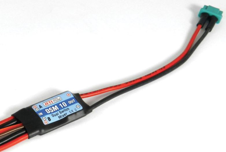

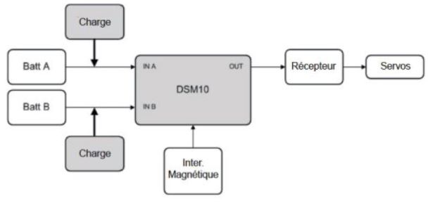

Ensuite le DSM 10 à 59 € (20 € de plus, vous l'aurez calculé :lol: )
DSM 10.JPG (32.4 Kio) Consulté 18967 fois
Le DSM 10 est un interrupteur électronique utilisé pour la commutation automatique entre deux batteries de réception, qui sont reliées à un récepteur en tant que système d'alimentation redondante.
Les tensions des batteries connectées aux entrées du DSM10 sont constamment mesurées et comparées à l'autre par le processeur interne du DSM10. Le DSM10 bascule automatiquement entre les deux batteries de sorte que votre récepteur est toujours alimenté par la batterie avec la tension la plus élevée.
La sortie DSM 10 est équipée d'un connecteur MPX qui peut être relié directement via le cordon de connexion RX vendu séparément.
Le DSM 10 n'est pas équipé d'un circuit régulateur de tension pour les batteries connectées. La tension à la sortie du DSM 10 sera toujours égale à la tension de la batterie connectée à la tension plus élevée.
Caractéristiques techniques :
Tension d'entrée : 0,5 ~ 8,4 V
Tension d'entrée max.: 13 V
Consommation interrupteur ouvert (Off:) 130 μA
Courant de sortie en pointe : 20 A
Courant de sortie en continu : 10 A
Chute de tension pour une consommation : 10A 0,12 V
Température de fonctionnement : 20ºC ~ +85ºC
Poids avec les câbles : 24 g
Dimensions : 38 x 20 x 7 mm
Dimensions de l'inter. magnétique : 30 x 21 x 5 mm
DSM 10 schéma.JPG (20.38 Kio) Consulté 18967 fois
J'ai l'impression que le premier, que nous utilisons en confiance n'est pas vraiment sécurisé par les diodes pour empêcher que un accu ne se décharge dans l'autre via le récepteur. Il s'agirait plutôt de deux interrupteurs électroniques en parallèle pour alimenter deux circuits différents (ou 2 récepteurs), et non un seul récepteur.
Qu'en pensez-vous :?: :?: :?:

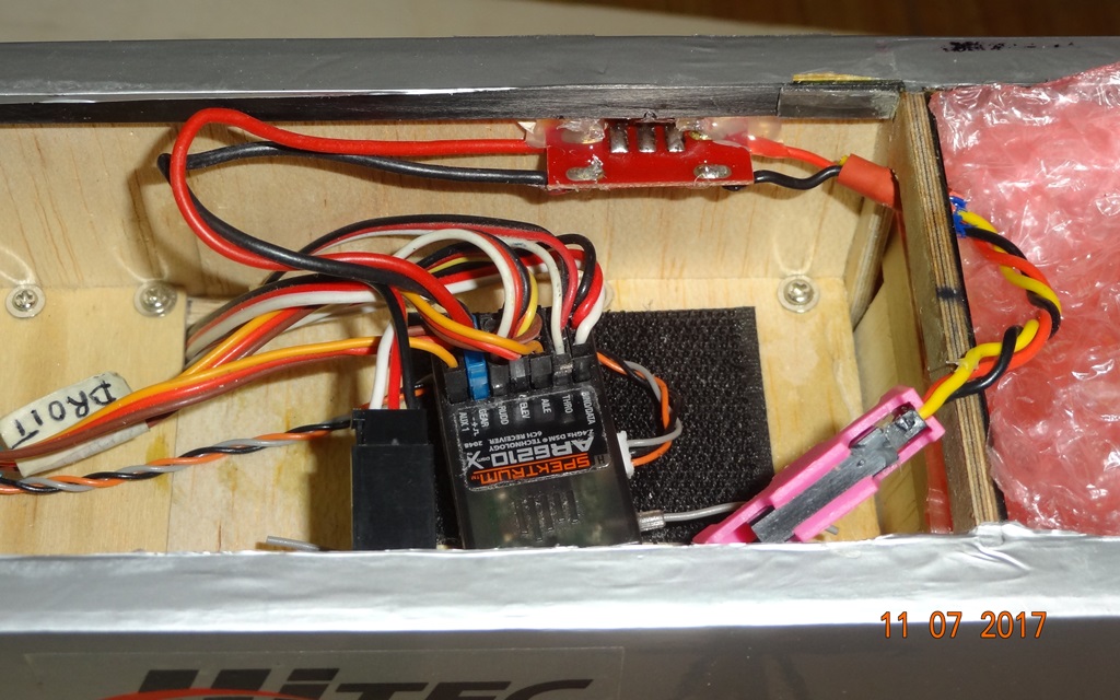

J'avais évoqué avec mig3 un interrupteur électronique basique pour une dizaine d'€, dont j'utilise 2 exemplaires sur mes barons.
Voici le lien :
http://www.flytron.com/rc-electronics/6 ... or-rc.html
et une photo :
inter electronique.JPG (25.58 Kio) Consulté 16076 fois
A ce prix il faut accepter quelques manquements par rapport à des produits connus plus élaborés.
Par exemple il manque tout système de fixation dans le modèle et l'inter dans le prolongement du circuit imprimé crée un risque de rupture avec le circuit par torsion lorsqu'il est bloqué dans la paroi du fuselage. Les pattes de fixation de l'inter avec les 2 trous de vis visibles sur la photo n'existent pas sur les exemplaire qui me sont parvenus. de toutes façons il faudrait les couper pour insérer l'inter de l'intérieur et l'insertion par l'extérieur est impossible à cause du circuit imprimé solidaire de l'inter.
Pour ce qui me concerne j'ai noyé généreusement l'ensemble avec de la colle chaude. Attention à ne pas faire pénétrer la colle dans la partie interrupteur, ce qui le bloquerait (ça m'est arrivé lors du collage du premier ! j'ai pu le récupérer)
A noter que sur ce site on trouve d'autres choses intéressantes. J'y avais par exemple acheté le feu clignotant que j'ai sous l'aile de mon Easyglider
