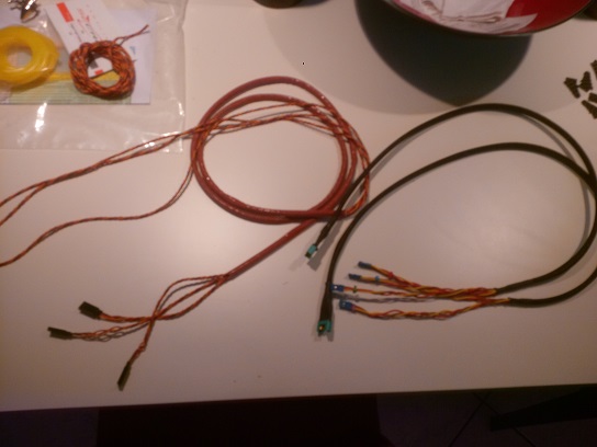

Avant de repasser sur l'ARS 300 pour le terminer, Un peu de boulot sur le Scirocco:

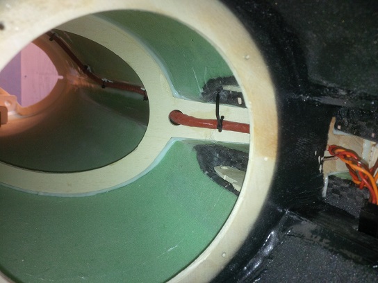

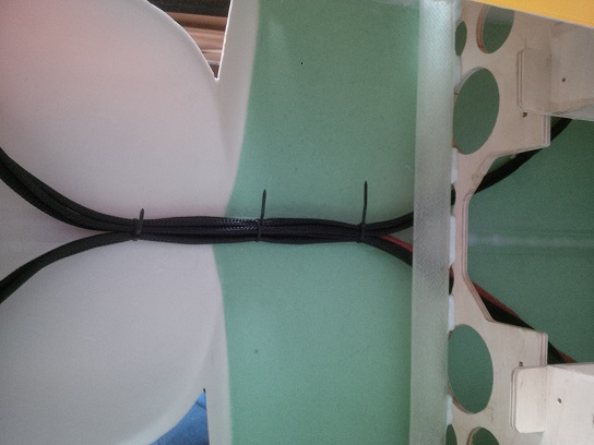

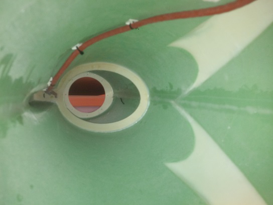

le câblage électrique!
J'ai commencé par faire les faisceaux, 5 au total;
un de 1,3m composé de 3 câbles servo mis sous une gaine "ignifuge" pour les gouvernes de queue
deux de 90 cms composés de 2 câbles servo sous gaine tressée pour les volets et ailerons
deux de 90 cms composés de 2 câbles servo sous gaine tressée pour le train et les freins.
je ne vous dis pas le nombre de cosses que j'ai du refaire pour chaque connecteur :twisted:
J'ai collé quelques supports ici et la pour fixer les câbles dans le fuselage et mise en place des faisceaux:
Celui des gouvernes arrières....
cable rouge.jpg (38.71 Kio) Consulté 10138 fois
ar 1.jpg (70.15 Kio) Consulté 10138 fois

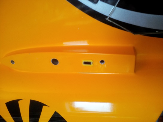

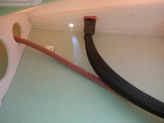

Les connecteurs de la profondeur sont montés dans des petits supports...
sotie ar.jpg (38.44 Kio) Consulté 10138 fois

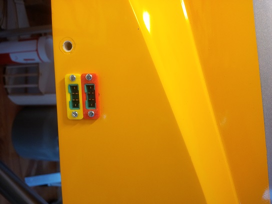

puis montage des faisceaux des ailes...
sortie aile.jpg (38.4 Kio) Consulté 10138 fois
sortie aile2.jpg (65.39 Kio) Consulté 10138 fois

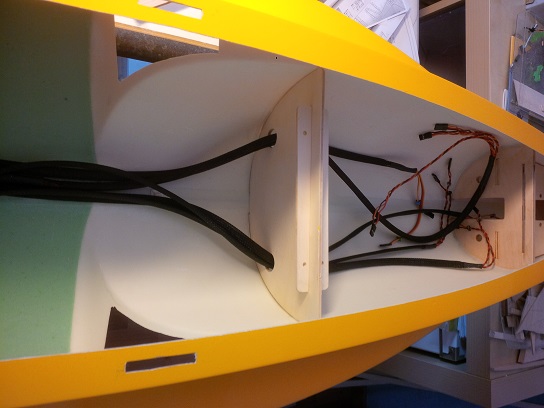

Voila les câbles sont en place, ne reste plus qu'à les bancher sur la platine avant...
cable fus.jpg (58.83 Kio) Consulté 10138 fois
cable fus2.jpg (54.36 Kio) Consulté 10138 fois

Re: coming soon!
La gaine ignifugée evitera les flammes mais empechera t elle les isolants de fondre? :?
Re: coming soon!
Beau boulot c'est très propre.J'espère que tu as pensé à tester tes câbles avant de les monter dans l'avion !!!!!!!! :D
Pat Zhu Tao
Messages : 222
scirocco
Message par Pat Zhu Tao »
danhz a écrit :La gaine ignifugée evitera les flammes mais empechera t elle les isolants de fondre? :?
La gaine protège jusqu'à 220°, je pense qu'au dessus, ce n'est pas que la gaine qui fondera.. :o
yoyo a écrit :Beau boulot c'est très propre.J'espère que tu as pensé à tester tes câbles avant de les monter dans l'avion !!!!!!!! :D
Bien sur, testés plusieurs fois! et re-testés...toi aussi, apparemment tu t' aies fait un "boulot" très propre! bon courage
Pat
