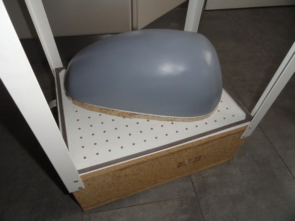

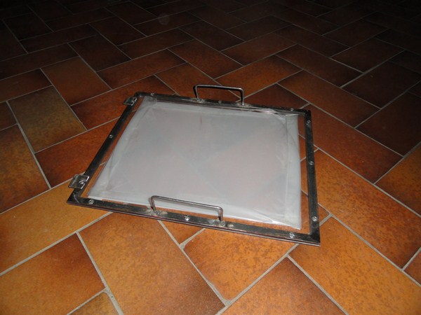

Re: Fabrication d'une verrière (bulle)
Voici le master de formage posé sur la boîte à vide :oops:
Vous comprendrez sans que je vous fasse de dessin quelles sont mes inquiétudes.
Le plateau est utilisé à son maximum. Le cadre qui tiendra la plaque de plastique ne fait que 14mm de largeur.
Les cornières sont des guides afin de faciliter le guidage de la plaque à former car j'ai très peu de marge.
A la sortie du four, le plus vite possible, mieux c'est. Sur le cadre se trouvent deux poignées qui permettent
d'appuyer la plaque sur la forme. Le joint périphérique sur la boîte à vide permet l'étanchéité et donc
d'obtenir le vide grace au branchement de l'aspirateur.
Les feuilles de protection de la plaque de plastique ne seront retirées qu'à l'enfournage.
