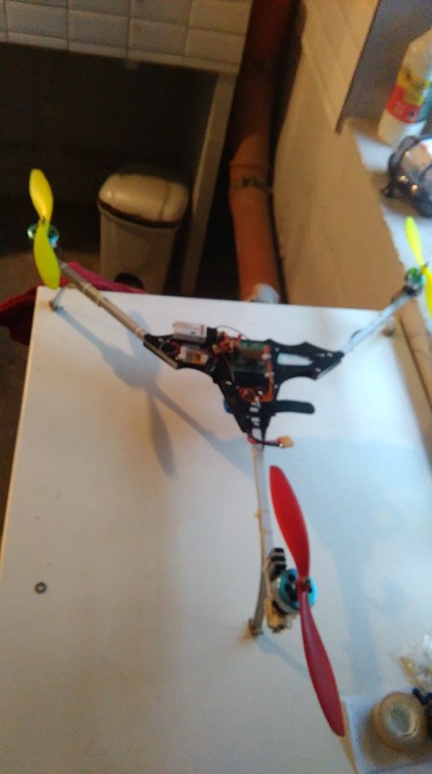

J’ai donc suivi ce tuto pour construire mon premier tricoptère avec des matériaux de récup ; 1 bout de CTP + 1ml de tube en alu (2€ chez leroy..) + quelques vis et écrous, et ai finalisé mon premier tricoptère après quelques heures passées à l’atelier (et quelques semaines à attendre ma commande de l’électronique de chez hobbyking).
:arrow: Quel plaisir d’avoir réalisé cela tout seul ! Et en plus, ça vole déjà super bien avec les réglages d’usine de la carte de commande ! ;)
Ce premier tricoptère a volé tous les soirs pendant près d’un an :D :D Sa conception à base de rilsans (zip-tie en anglais) le rend extrêmement robuste à tout contact non voulu avec arbres, sol et autres obstacles :lol: :mrgreen: …!! En cas de choc, le rilsan fait office de fusible ce qui préserve tout le reste ! Un nouveau rilsan et c’est reparti ! Comptez 10min de vol avec une 3S 2200mah
J’ai par la suite remplacé mon chassis maison par un chassis en carbone - plus robuste - le BATBONE de chez flitetest,
https://www.youtube.com/watch?v=TZzRdmQ-Ft4.
J’ai pu récupérer les ‘bras en alu’ de mon tricoptère d’origine pour les monter dessus ! Quelques soudures plus tard et ce nouveau modèle était en vol !
tricoptère avec son nouveau chassis en carbone

Toute l’électronique d’origine fonctionne d'ailleurs encore parfaitement à ce jour, quelques centaines d'heures de vol plus tard ! :)
