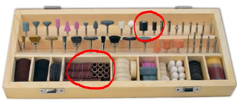

Pour des trous > 10 mm , mais plutôt 15 mm, je perce un trou d'un diamètre inférieur avec ce que je possède, même au cutter, puis je termine avec de petites meules cylindriques en papier émeri montées sur des cylindres en caoutchouc avec ma mini perceuse Proxxon (ou Dremmel)
Sur la photo j'ai encerclé les "tubes" de papier émeri et les 2 cylindres en caoutchouc noir sur lesquels ils sont montés.
Les petits font 9 mm de diamètre, les gros 16 mm. Il faut donc que le trou fini soit un peu supérieur. Pour 8 mm ça ne passera pas, pour 12 mm c'est limite en perçant à 10 mm puis en finissant avec le cylindre de 9 mm.
Cette méthode me sert essentiellement pour les découpes dans les capots moteur. On enlève très vite beaucoup de matière (attention à la poussière de de résine !)
Je peux te prêter ces outils si tu n'en possèdes pas

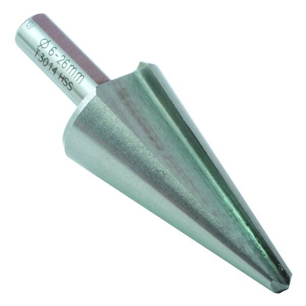

La solution...foret conique.
- image.jpeg (32.09 Kio) Consulté 16442 fois

Personnellement, j'utilise la méthode préconisée par Armand, je ne suis pas certain que le scotch permette d'éviter des perçages propres, mais c'est à tester surtout pour des petits trous.
