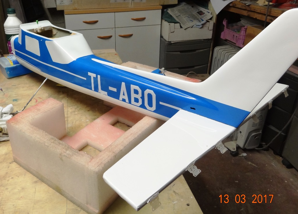

Ce soir pas grand chose de spectaculaire :
un peu de bleu sur le volet de dérive (la couleur de l'ORASTIC semble plus claire, mais il s'agit d'un effet d'optique du à l'angle de réflexion) et la mise en croix du stabilisateur
(j'ai un peu m...é sur le L de l'immatriculation gauche, un peu de peinture à reprendre ... Elle est aussi trop basse de 3 mm, par rapport à la droite qui est bien positionnée, mais je n'ai plus le courage de reprendre pour si peu)
