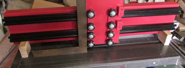

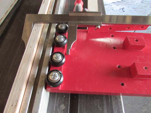

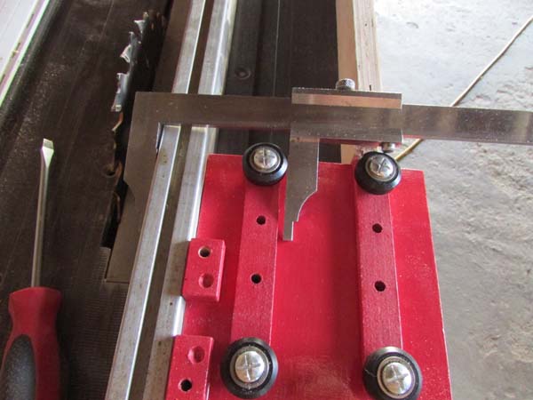

1ère étape : l'assemblage et le réglage du train de roulement du chariot Z. Je prend pour référence les deux cotés perpendiculaires qui ont été utilisés au moment du perçage. J'ai utilisé la table et le guide de ma scie circulaire comme appui pour les mesures.

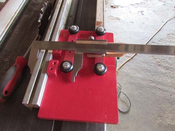

Réglage du premier galet
Réglage du second galet : même cote que le premier

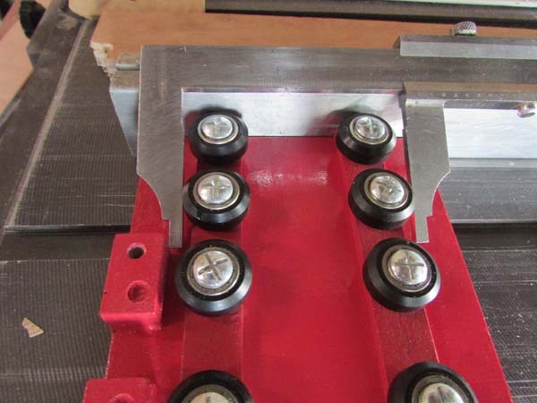

Ensuite, alignement des galets intermédiaires par rapport aux deux premiers, puis réglage du second train de roulement bien parallèle avec la cote de contrainte prévue. (un galet m'a posé problème, j'ai dû décolleter la partie du filetage située sous le roulement pour récupérer un peu de jeu pour le réglage...)
Ensuite réglage du premier train de roulement du chariot X par la même méthode, suivi du réglage du second train.

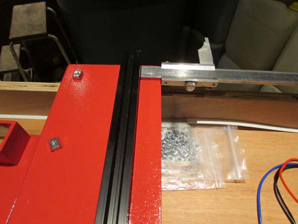

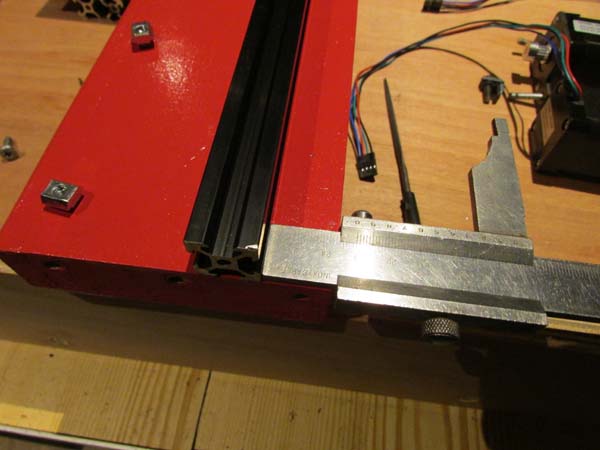

Fixation du profilé sur la traverse bien parallèle à la partie inférieure qui sert de référence.
Le second profilé est réglé parfaitement parallèle au premier pour obtenir un coulissement sans point dur.
A la fin de l'opération, l'instant de vérité : La traverse est mise en appui sur le guide inférieur et le train de roulement du chariot Z est d'équerre ; Yapuka poursuivre le montage.

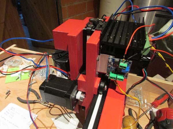

Quelques temps plus tard ; préparation des essais des chariots, du moteur et du fin de course Z+
Quelques fils volants... Il s'agit de vérifier le fonctionnement des moteurs pas à pas et le pilotage du moteur de broche par programmation, mais... ce sera tout pour ce soir.
Waou... une belle livrée en rose/rouge et les pneus en noir, ça fait pro 👍 classe
Tu as choisi un contrôleur brushless baladeur qui va suivre les mouvements X, bonne idée, il fallait y penser ;)
C'est quoi la carte en premier plan, devant le contrôleur ?
