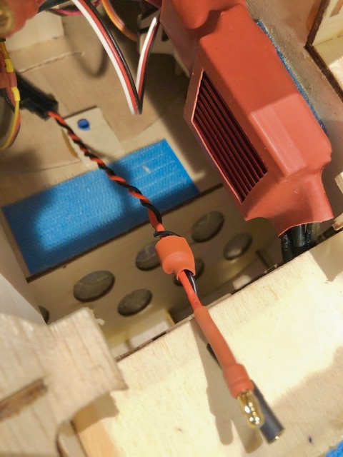

Comme j’avais failli détruire le modèle suite à une panne d’accus NIMH, le Bird Dog a été le premier à adopter un accu Life et une diode dans le circuit d’alimentation de la réception. Avant de souder ma diode (10A pour rappel) je l’ai contrôlée avec mon voltmètre. J’ai ainsi pu constater que la chute de courant reste somme toute assez faible, soit 0,6 volt, mais c’est suffisant pour me rassurer concernant mes servos. Ensuite, un autre truc auquel je m’attendais pas, elle laisse passer du courant dans l’autre sens, c’est très faible, de l’ordre de 0,5 à 1V, mais je pensais que le retour serait totalement hermétique. Pour rassurer Armand, j’ai profité de l’opération pour supprimer l’interrupteur à glissière :lol:, l’accès au compartiment des accus est assez rapide et facile pour débrancher en direct les accus.

L'étape suivante ce sera 2 accus en // avec diode sur chacun, c'est là le vrai usage des diodes, pour protéger un accu de la défaillance de l'autre. :lol:
Je découvre le courant inverse ???
Tu as de la chance pour obtenir 0.6V de chute de tension, c'est cela qui caractérise logiquement une diode au silicium (0.6 à 0.7 V) mais dans ce que j'explique dans la rubrique "diode pour double alimentation" mon constat de chute de tension est encore inférieur à cela. je pensais qu'en charge cette chute serait supérieure ???
Peu-être qu'un électronicien pourra nous apporter la réponse
