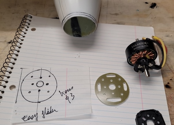

En coupant généreusement le nez de l'Easygliser on devrait pouvoir dégager assez d'espace sous ce nouveau nez en fibre pour y loger un brushless adapté.
J'ai donc racourci la nez du Scirocco, un peu trop fin à l'avant et j'y ai collé un nouveau couple moteur en plaque Epoxy de 1.5 mm (selon ce que je possédais), réalisé avec ma CNC.
Pour l'anticouple et le piqueur du moteur je me suis fié à mon instinct.
Sur la première photo on distingue le moteur d'un diamètre important, provenant d'une épave de planeur EPP Phoenix Evolution 2600.
Il passe bien sous le nouveau capot, mais il a fallu découper généreusement le nez de mon Easyglider pour enlever toute la matière à l'avant.

Il ne restait donc plus qu'à coller à l'époxy tout cela ensemble en serrant bien pour bien appliquer les flancs en fibre sur l'EPP.
puis un peu de finition
Et c'est prêt pour le test en vol
Test réalisé cet AM. La puissance est généreuse et les angles de calage moteur sont parfaits. On a l'impression de lancer en l'air un Easyglider 3 ou 4.
Seule ombre au tableau : le nouveau moteur pèse 40 g de plus que l'ancien, sans compter le nez en fibre et la colle. L'avion est maintenant centré avec 40 g de lest sous l'empennage (il y en avait déjà 15 auparavant)
Je pourrais réduire cela en installant les servos dérive et profondeur à l'arrière, mais le vol est plaisant et parfois on peut même être amené à lester son planeur. je vais donc me contenter de la situation actuelle.
La morale de cette histoire : si vous devez remplacer le moteur d'un ancien Easyglider, achetez un Scirocco, cassez le et récupérez en le nez pour votre Easyglider :twisted:
