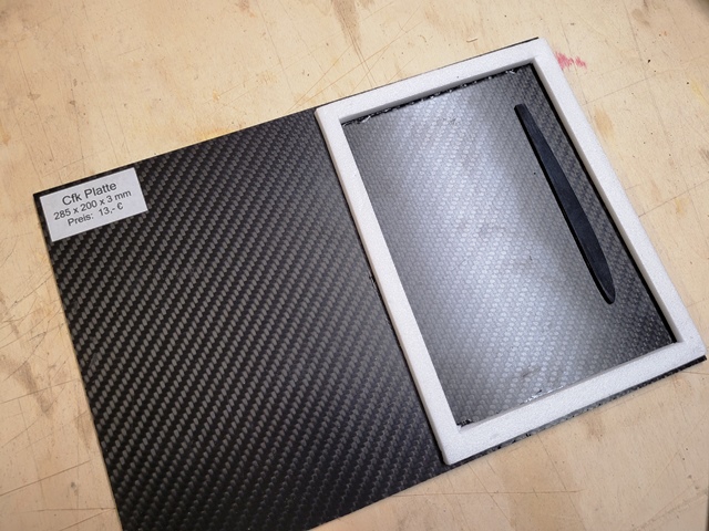

Ma CNC Isel décrite plus haut vient enfin de réaliser ses premières découpes autres que les essais déjà évoqués.
Il s'agit de deux nervures en carbone de 3 mm.
On m'avait mis en garde contre les risques liés au carbone (inhalation, usure des outils). Sur le net j'ai aussi lu que les poussières conductrices pouvaient provoquer des court-circuits dans les alim des CNC par exemple. Elles peuvent aussi user prématurément les mécaniques des machines (vis d'entrainement, roulements, ...)

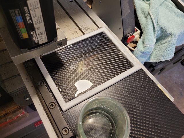

La poussière étant difficile à contrôler, même par aspiration, j'ai trouvé sur le net une vidéo montrant une découpe dans un bac rempli d'eau, dans-lequel était immergée la pièce. J'ai retenu ce principe, en l'adaptant un peu à mon besoin.

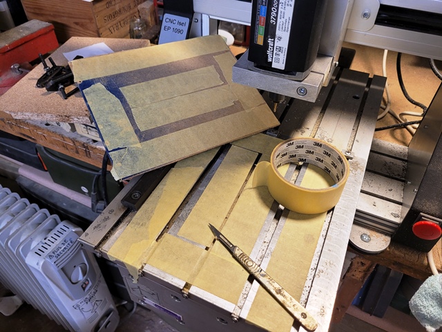

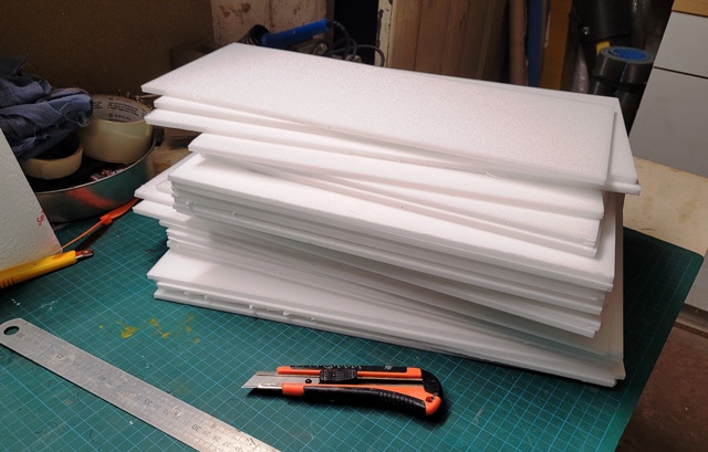

J'ai collé un cadre en Depron 6 mm sur la plaque de carbone en guise de bac
Le carbone est fixé par collage sur le plateau de la CNC (ruban de masquage + cyano) en interposant un isorel 3 mm en guise de martyr
remplissage de la piscine

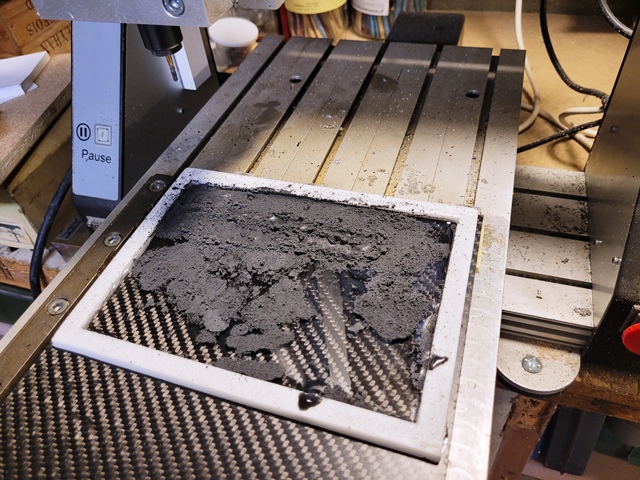

Messages : 5173
Une petite vidéo pour montrer ma Isel à l'oeuvre
https://youtu.be/gGwC1N6B-X8

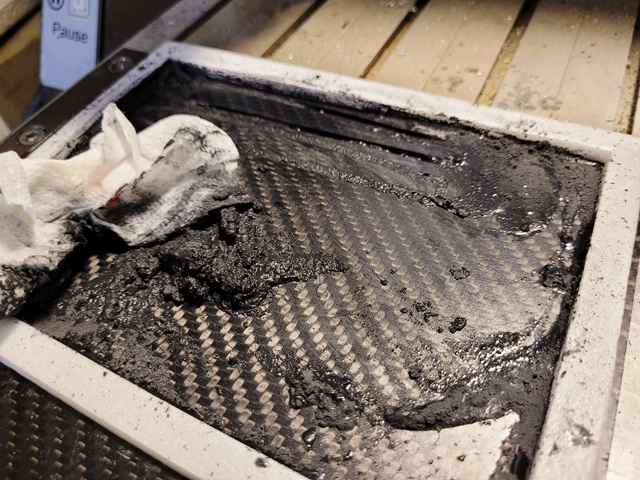

On ne voit pas encore le résultat une fois la fraise relevée, mais aucune poussière autour de la CNC, tout est retenu par l'eau. La poussière parait sèche en surface mais ne s'envole pas
Il faut enlever une belle mélasse pour accéder au résultat

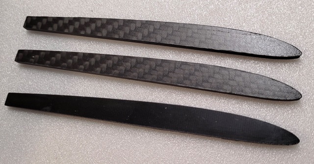

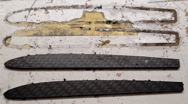

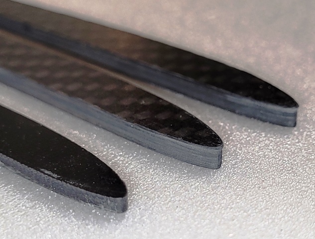

Les nervures, posées ici sur le martyr, sont encore un peu éfilochées sur la face inférieure. Peut-être aurait-il fallu traverser plus profondément ?
Mais un petit coup de papier de verre remédie vite à ce détail
Le résultat est concluant.

J'aime bien l'astuce du depron pour faire la "piscine" ;)
