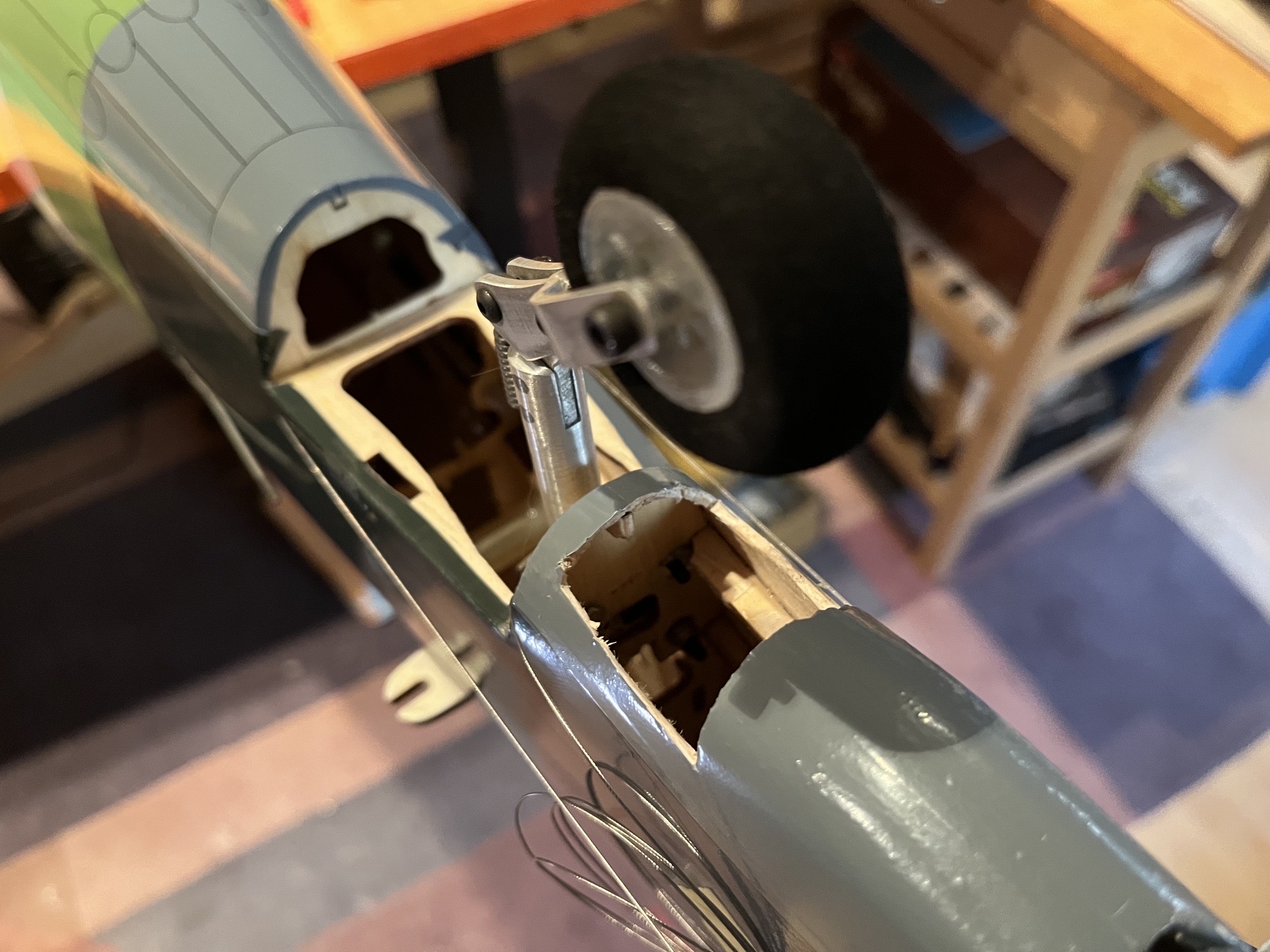

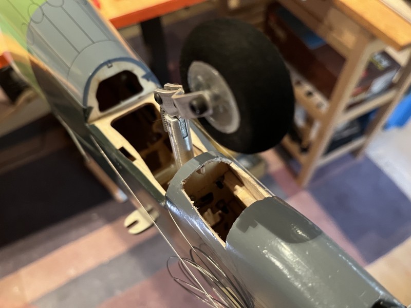

En attendant, je me suis attaqué aux ailes avec l'installation d'un train rentrant électrique Electron Retract qui sera plus adapté que le train pneumatique livré avec le kit. J'ai également récupéré dans mon stock des jambes de train amorties qui je l'espère, résisteront a mes atterrissages parfois un peu "hésitants". J'ai ensuite passé un peu de temps sur Fusion pour créer une paire de roues (jantes et pneus) à la bonne dimension et correspondant à celles de l'avion grandeur (celles du kit étant vraiment trop rikiki).
Après un premier essai en PLA, j'ai utilisé du PETG. Les pneus ont été imprimés en TPU (shore 82),

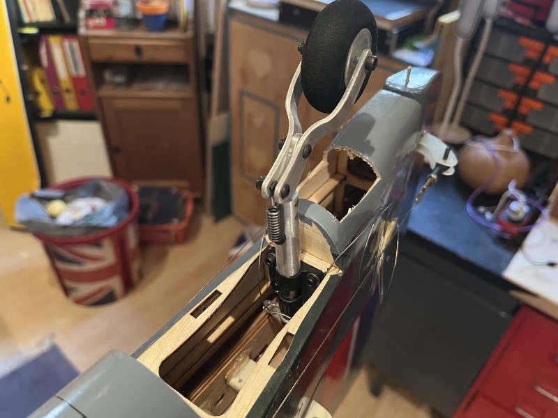

L'installation des mécaniques Electron Retract n'a pas été tout facile, non pas que leur taille ait demandé des ajustages, mais les platines de fixations made in Vietnam qui n'étaient pas plates ont demandé des retouches pour que le train soit correctement aligné. On peut voir les deux ajouts en CTP qui ont été mis en forme pour que le mécanisme du train puisse poser à plat.
L'autre problème concerne l'usage d'écrous à griffes en M3. Vu ce qui précède, il était compliqué d'avoir les pas de vis alignés. Après une courte réflexion, j'ai décidé de créer une petite trappe à l'extrados permettant de passer avec une clef et de d'utiliser des boulons M3 classiques.
J'ai tenté une fermeture avec du scotch, mais je vais utiliser de petites vis noirs, ça sera plus fiable.

Ta trappe au-dessus du train resterait plus discrète avec le scotch qu'avec les vis envisagées.

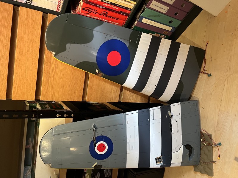

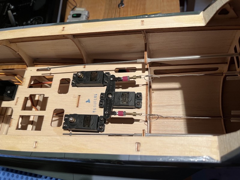

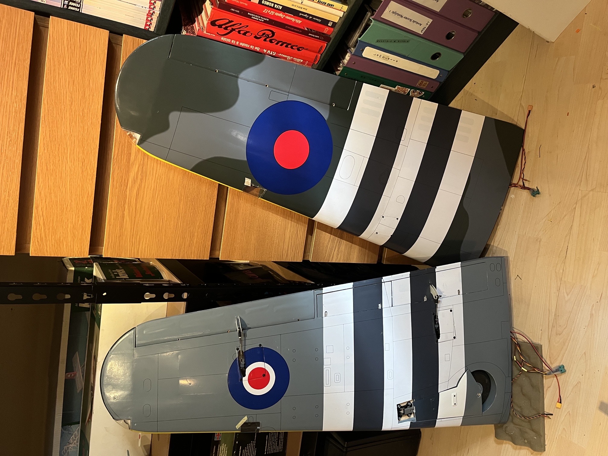

Un peu d’animation sur le forum qui semble un peu léthargique depuis quelque temps. Mon épouse ayant connu quelques soucis de santé ce printemps, pas de vacances dans le sud pour moi cette année :|. On passera donc un peu de temps à l’atelier qui plus est, se maintient bien dans la fraîcheur. J’ai donc repris le Typhoon dont les ailes ont été terminées.
Toutes les commandes ont été vérifiées. L’éclairage fonctionne et le train est réglé, j’ai cependant deux soucis le concernant :|. Tout d’abord, même si elles font 12mm de diamètre, je crains que les jambes de train d’origine heu…lointaines, soient trop fragiles, et qu’elles fassent bravo au premier atterrissage :?. J’aurais bien mis des jambes Robart, mais depuis qu’ils ont cessé la production, je n’ai pas trouvé de remplaçant digne de leur qualité.
L’autre point qui me préoccupe, ce sont les roues qui ont été imprimées à l’échelle et qui rentrent juste dans les logements, faudra certainement que je vire les carénages d’origine et que je les remplace par une pièce imprimée ou faite en balsa.

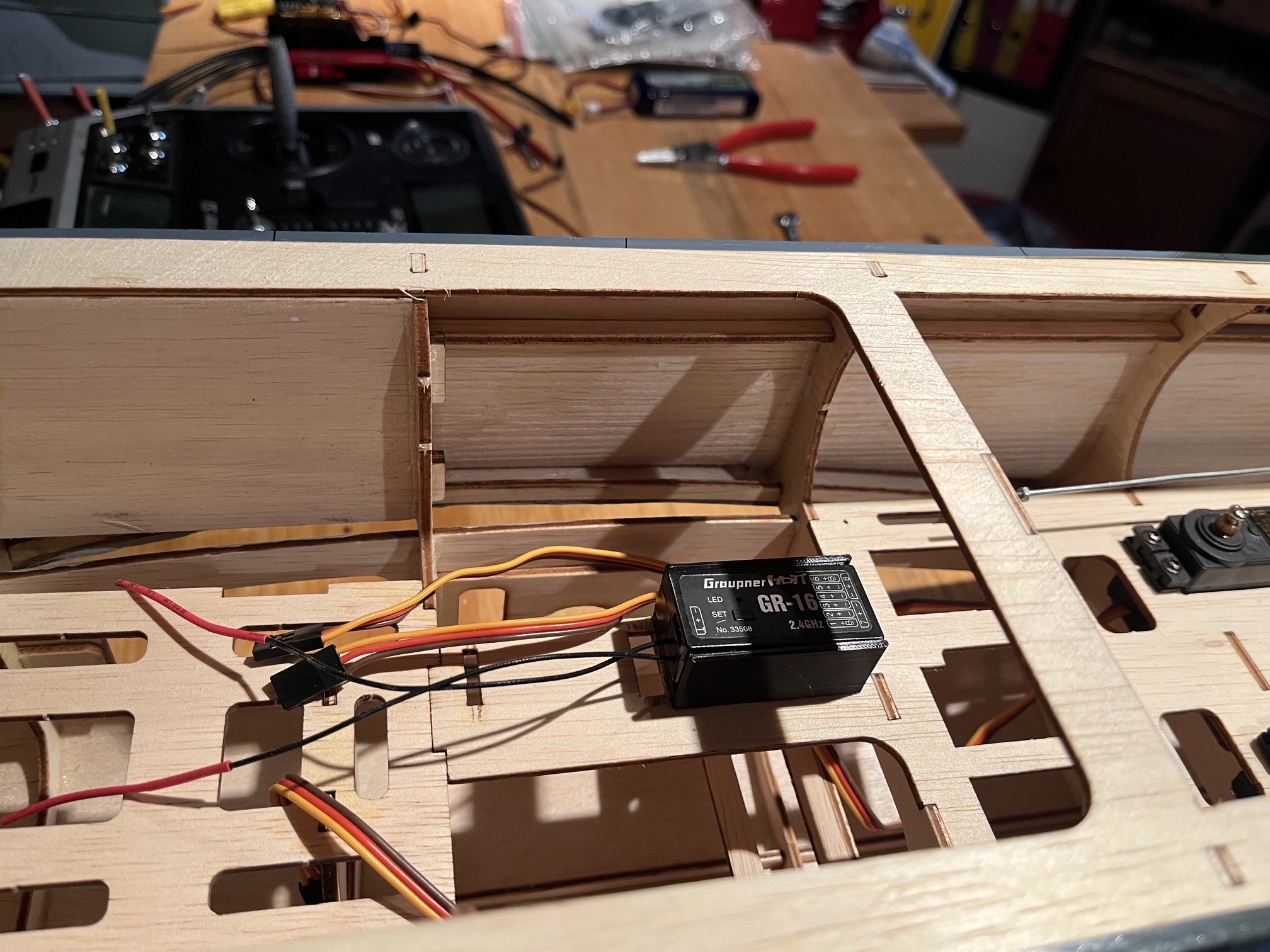

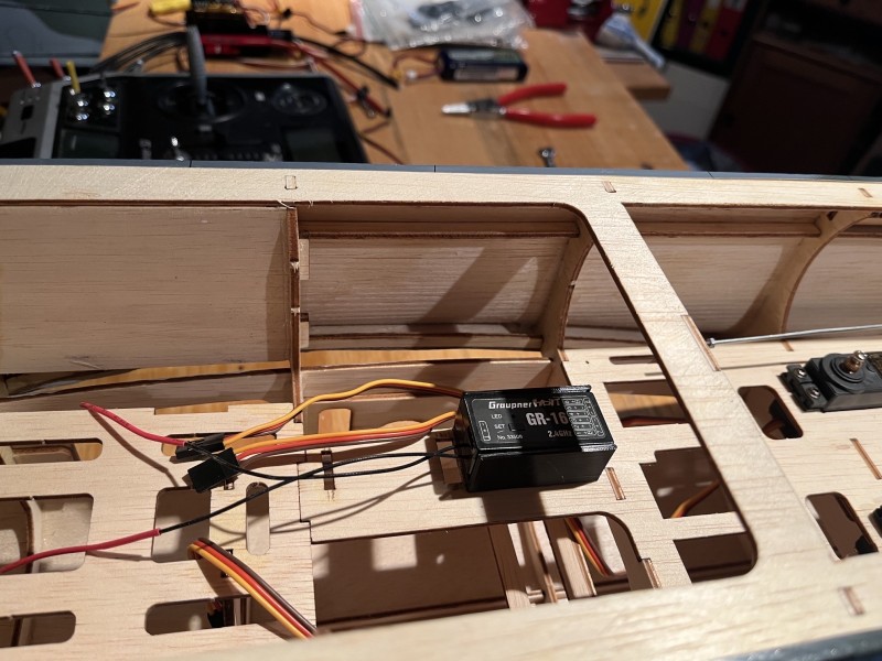

J’ai ensuite attaqué l’aménagement du fuselage. Il y a de la place pour tous les modules (éclairage, train, télémétrie et récepteurs). J’ai imprimé un logement en PETG pour y installer le,récepteur.
Et pour terminer, comme pour la fixation du train, un nouveau problème avec les écrous à griffes qui maintiennent la roulette de queue :roll:. Non seulement ils n’étaient pas alignés avec le trou mais en plus ils étaient rouillés. Du coup, toutes les conditions étaient réunies pour un foirage en règle des pas de vis, et je ne vous parle pas de l’accès pour la clef imbus. Bref, comme pour l’aile, je me suis résigné à découper une trappe pour avoir un accès et monter des écrous nilstops.
