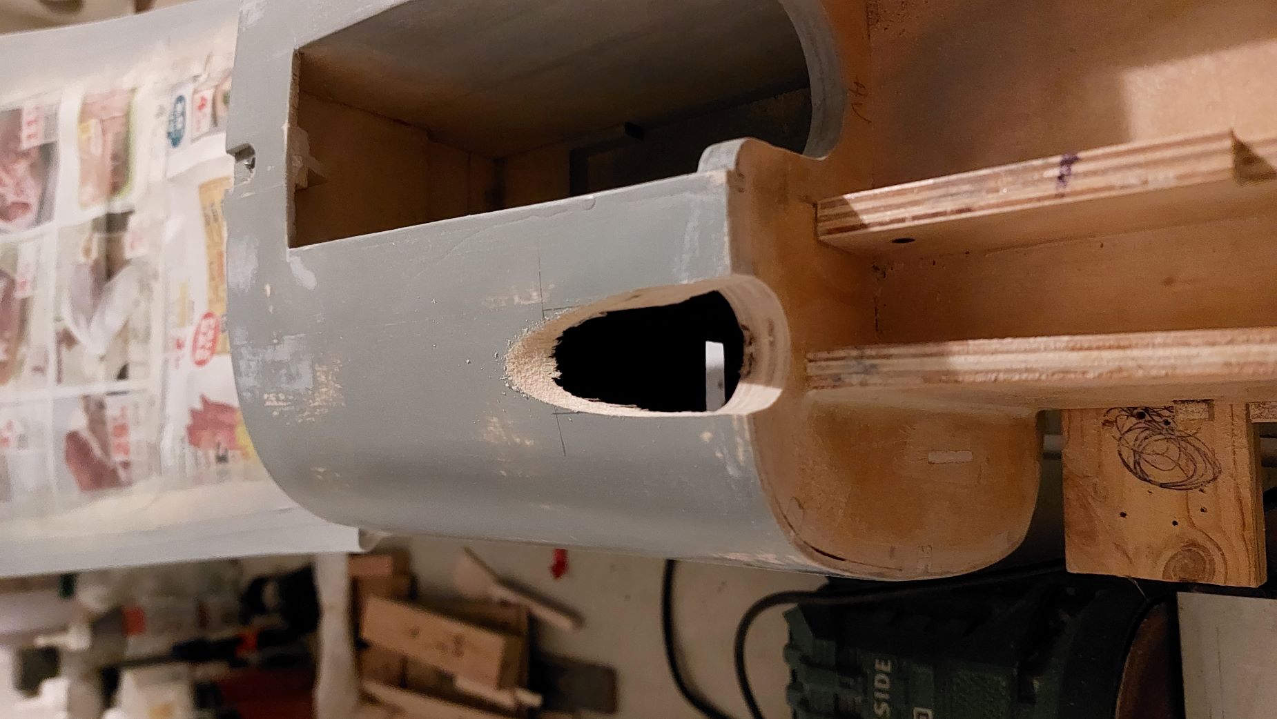

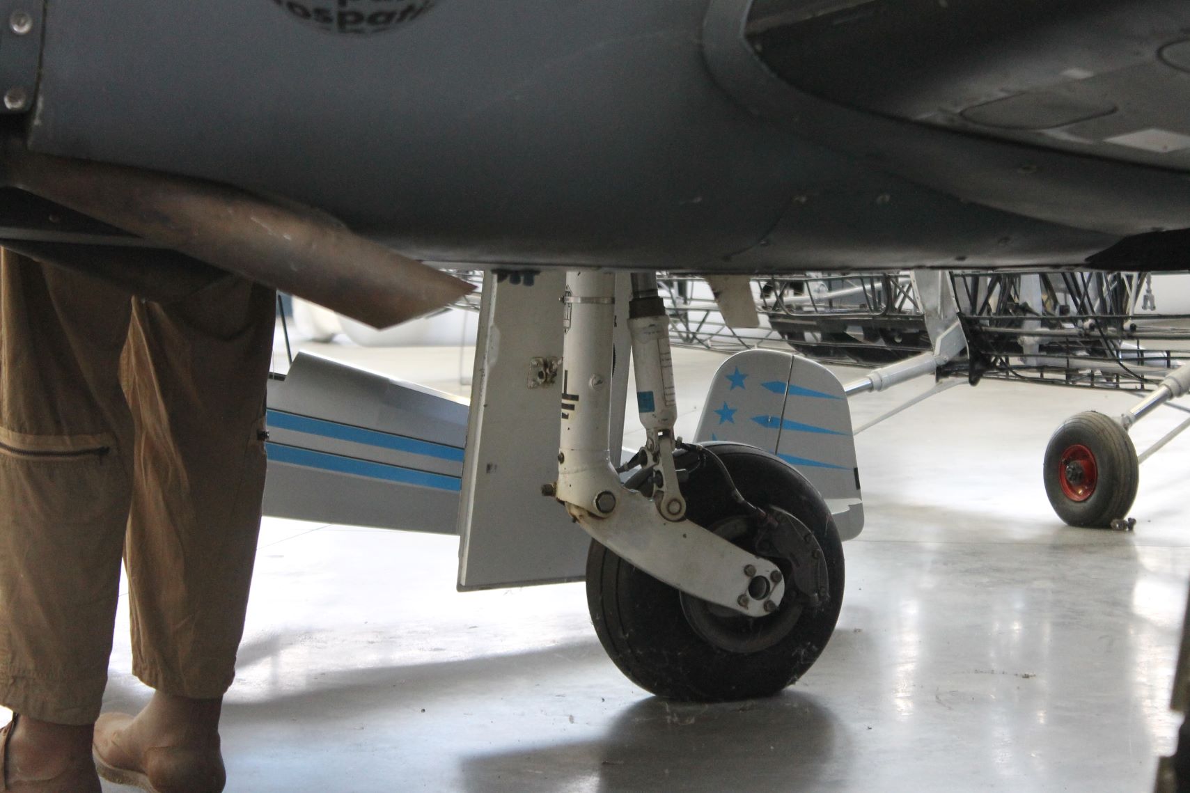

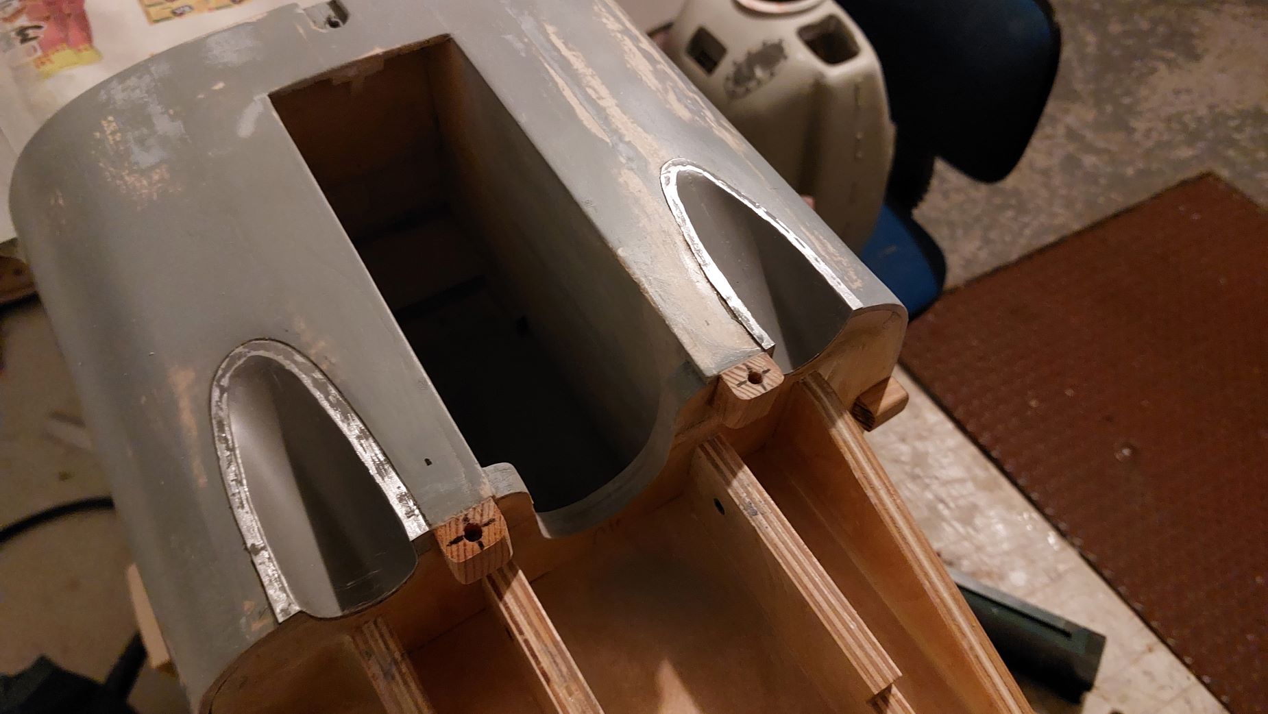

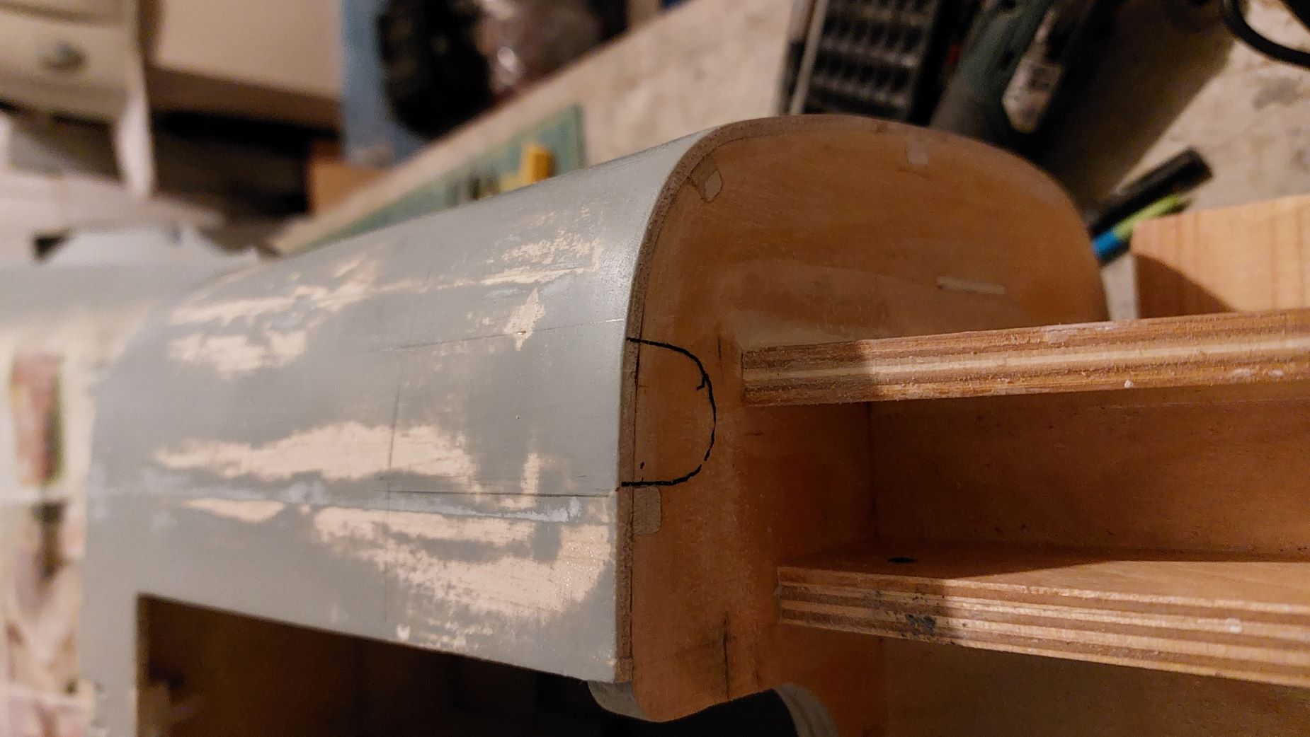

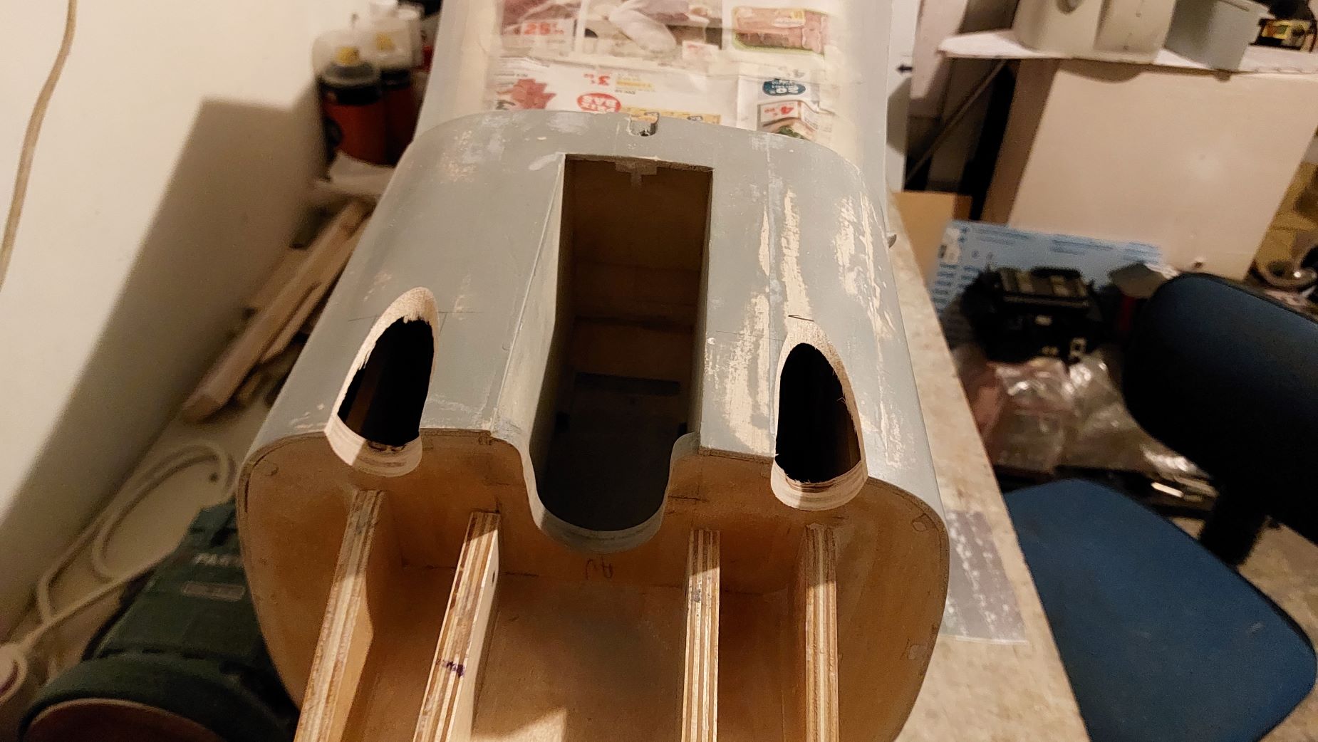

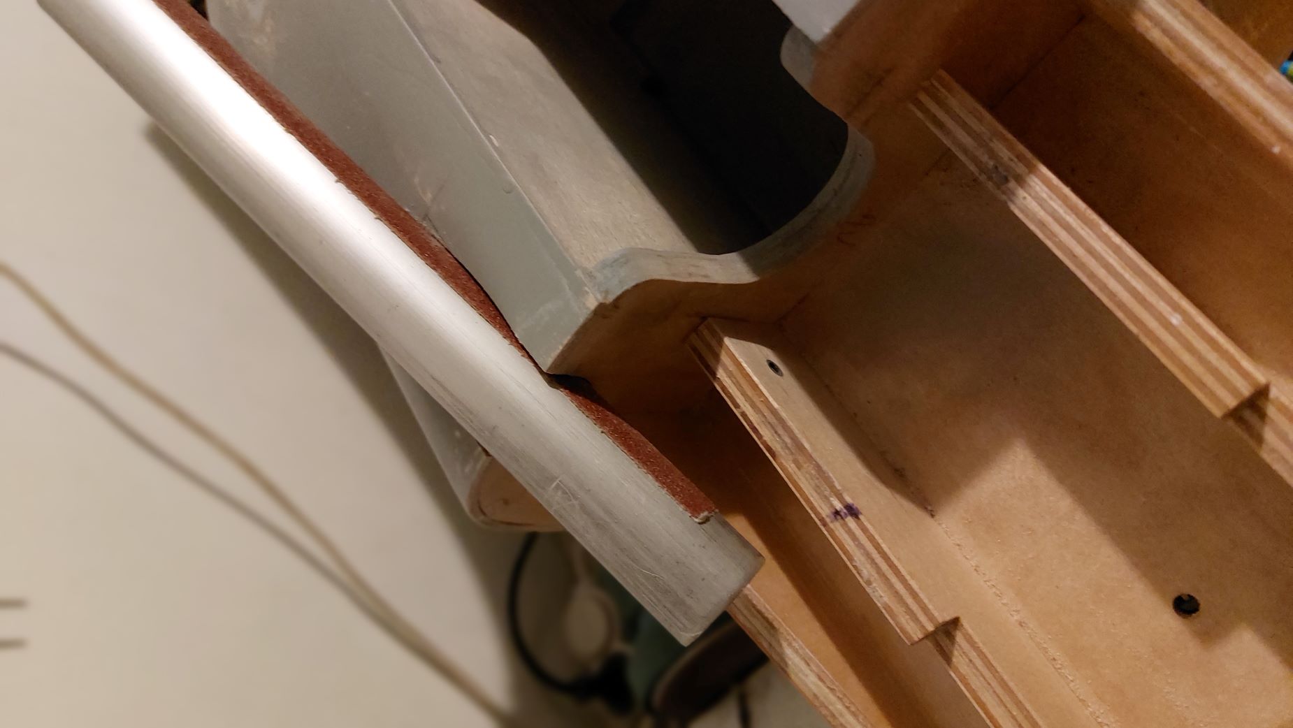

Réalisation des sortie des pots d'échappements, qui seront comme sur l'avion grandeur.
Réalisation des ouvertures dans le fuselage.

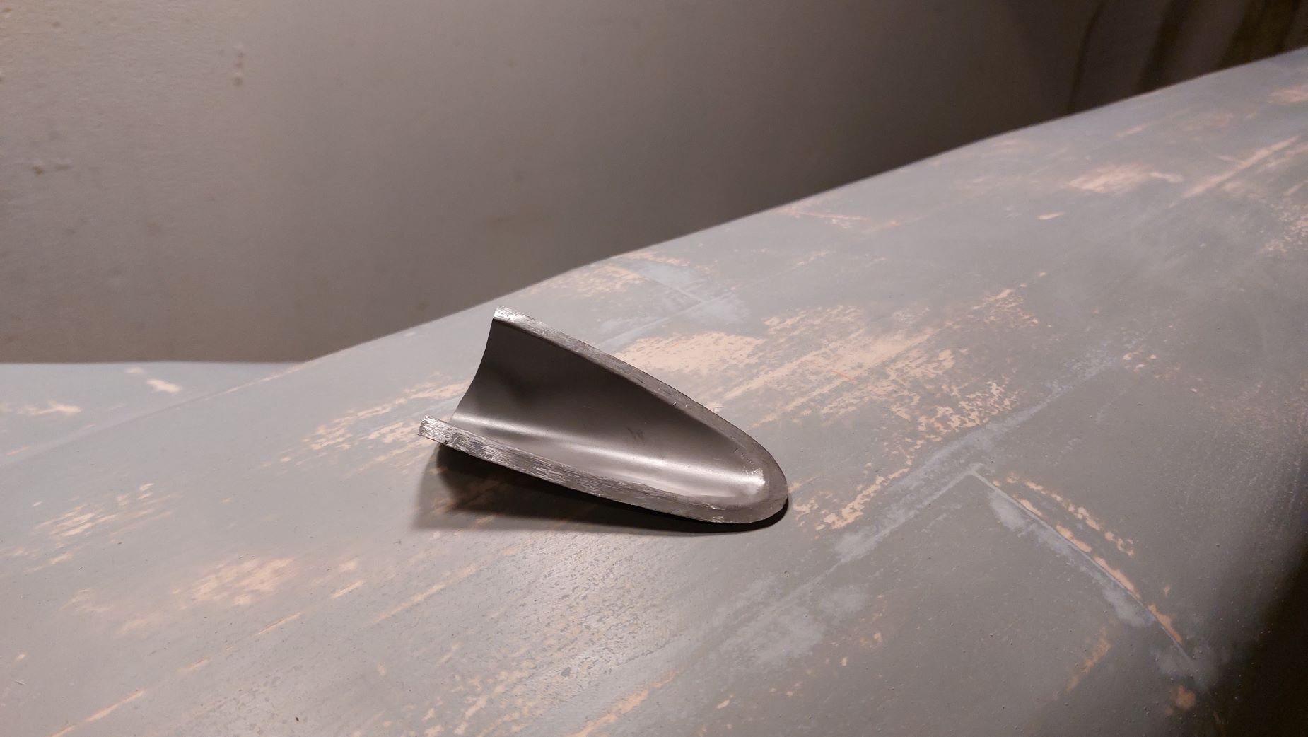

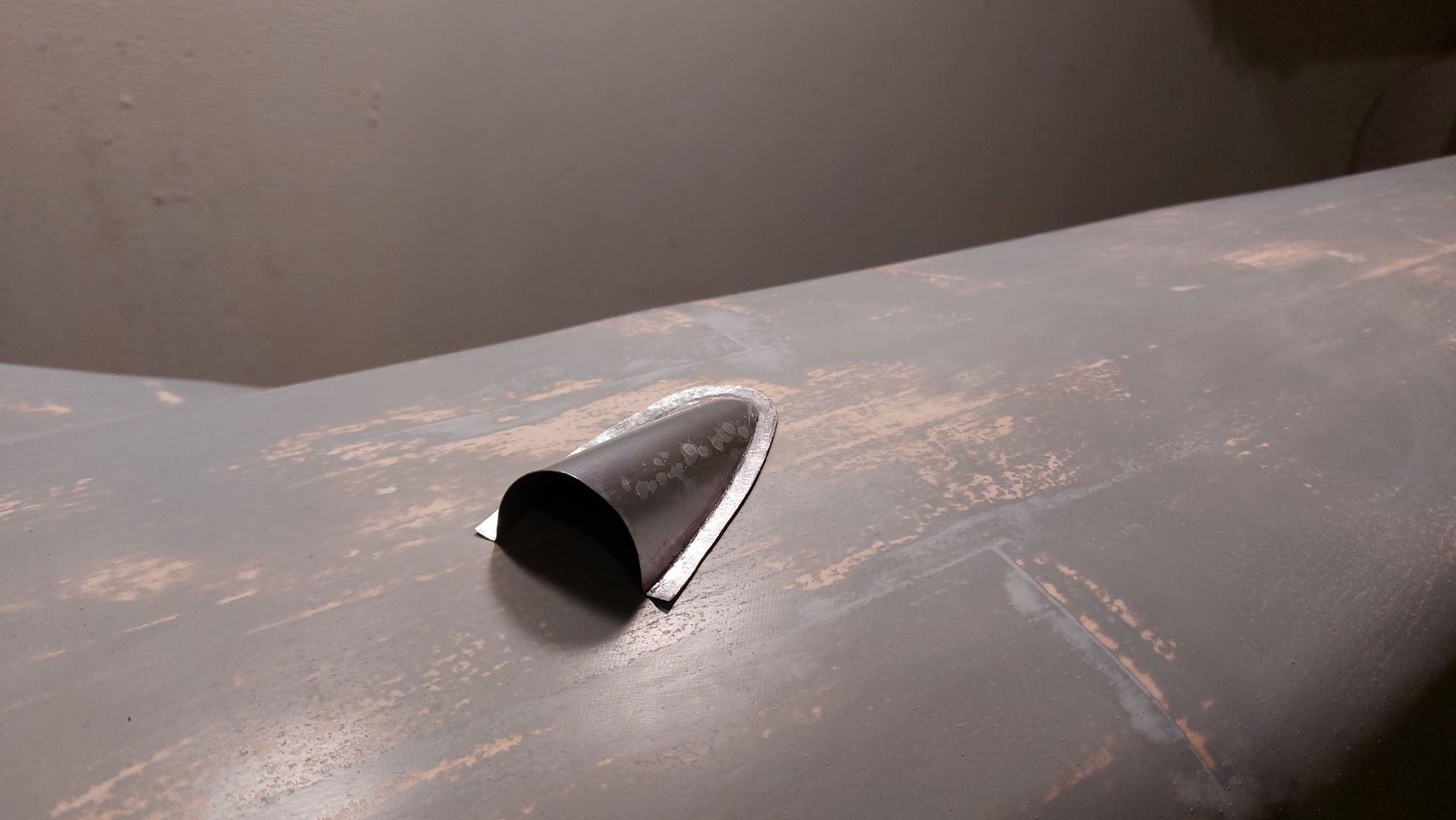

Un peux de chaudronnerie. Mise en forme d'une tôle offset pour réaliser les passages des pots d'échappements. Puis collage en place.
Et enfin le résultat final.
