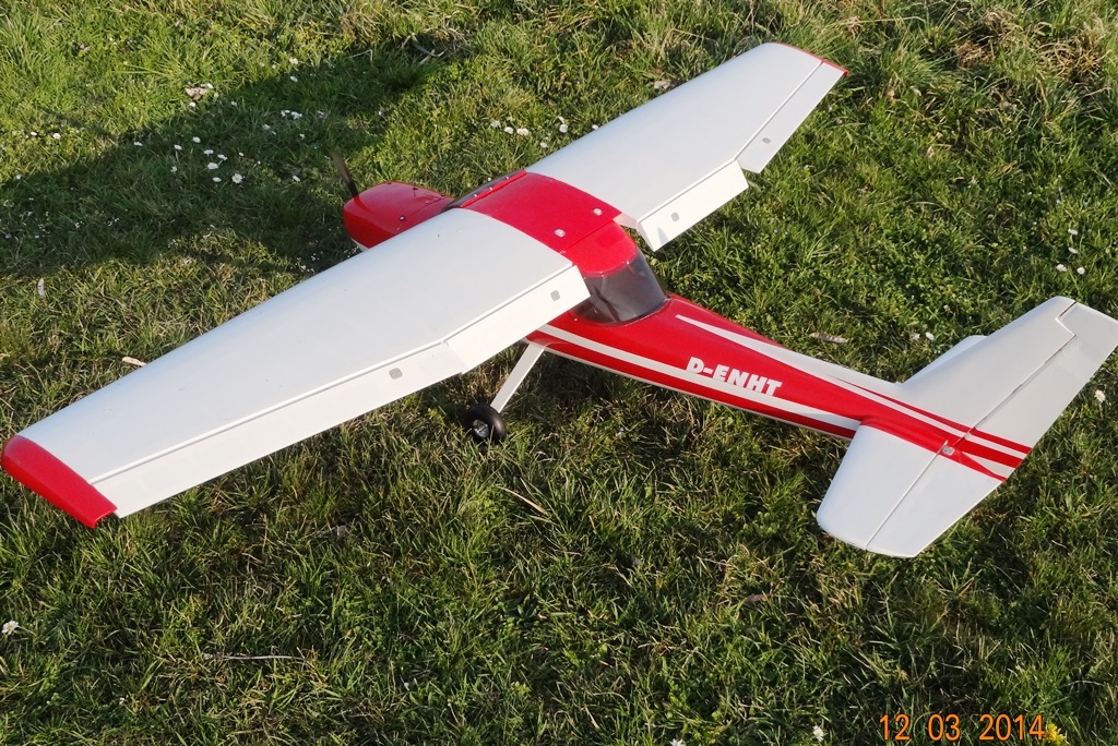

Aujourd'hui premier vol
très satisfaisant
Je rappelle les caractéristiques :
2.15 m - 5.7 kg - moteur OS FS-91 SII-P - hélice type APC 14x6 - traction statique mesurée avec peson dynamométrique, avion posé sur l'herbe : 3.9 kg
Il n'est pas sur-motorisé mais le vol est très réaliste. J'ai même fait quelques tonneaux et boucles :oops: Mais il n'y a pas de réserve de puissance et il faut le piloter comme le vrai, càd avec une pente de montée raisonnable.
Essai décrochage --> il ne décroche pas !
atterrissages sans, puis avec volets 1 cran, puis 2 crans (40 mm en bout de volet, voir photos) seul au second cran on sent un léger couple cabreur. Il est facile à compenser et ne justifie pas un mixage.
Dans cette dernière configuration vol très lent possible.
Un point négatif : j'ai fait 2 vols (3/4 h au total) plus quelques essais au sol, maxi 1h15 vols + essais; J'ai rechargé mes deux accus NiMH 6V de 2300 mAh chacun ce soir. Ils ont accepté chacun environ 1700 mAh :oops: :oops: :oops: C'est le prix à payer pour 8 gros servos, dont 7 numériques. sachant que j'ai une autonomie de carburant de près d'une demi heure, je pourrai faire deux vols maxi avec les accus.
Voici un lien pour une vidéo de ce vol (merci Gérard S.). Le premier vol a été fait sans capot pour régler le moteur, le second avec capot (jeanmi, le centrage avancé par rapport à la notice semble bon, encore une légère tendance à monter, peut-être rajouter un peu de piqueur)
http://www.youtube.com/watch?v=1erNUSM7 ... e=youtu.be
Et les premières photos en plein air ...

Il est magnifique

Bravo Armand ton cessna est très joli, et je trouve la vidéo très bien monté ;)
Il a l'air de très bien volé et les attérissages sont de toute beauté :P
Re: Cessna 150 TL-ABO
Très content de voir qu'il a à nouveau volé et que ça se passe bien 8-). Je me réjouis de le voir avec sa nouvelle livrée. :)

Oui , bel avion, tout comme la vidéo!!! Bravo :!:

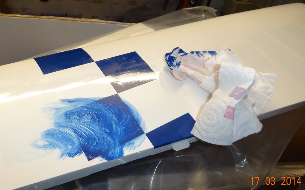

En attendant je commence la déco de la cellule du Graupner qui doit devenir le TL-ABO (peinture bleu clair)
J'ai fait un essai pour enlever la déco des ailes qui ne correspond pas à la finition future. C'est un film d'entoilage bleu foncé de marque inconnue, collé sur l'entoilage principal blanc.
Le film plastique transparent s'arrache facilement, reste la colle bleue. Un coup d'acétone et tout disparait, parfait, mon inquiétude disparait également :)
