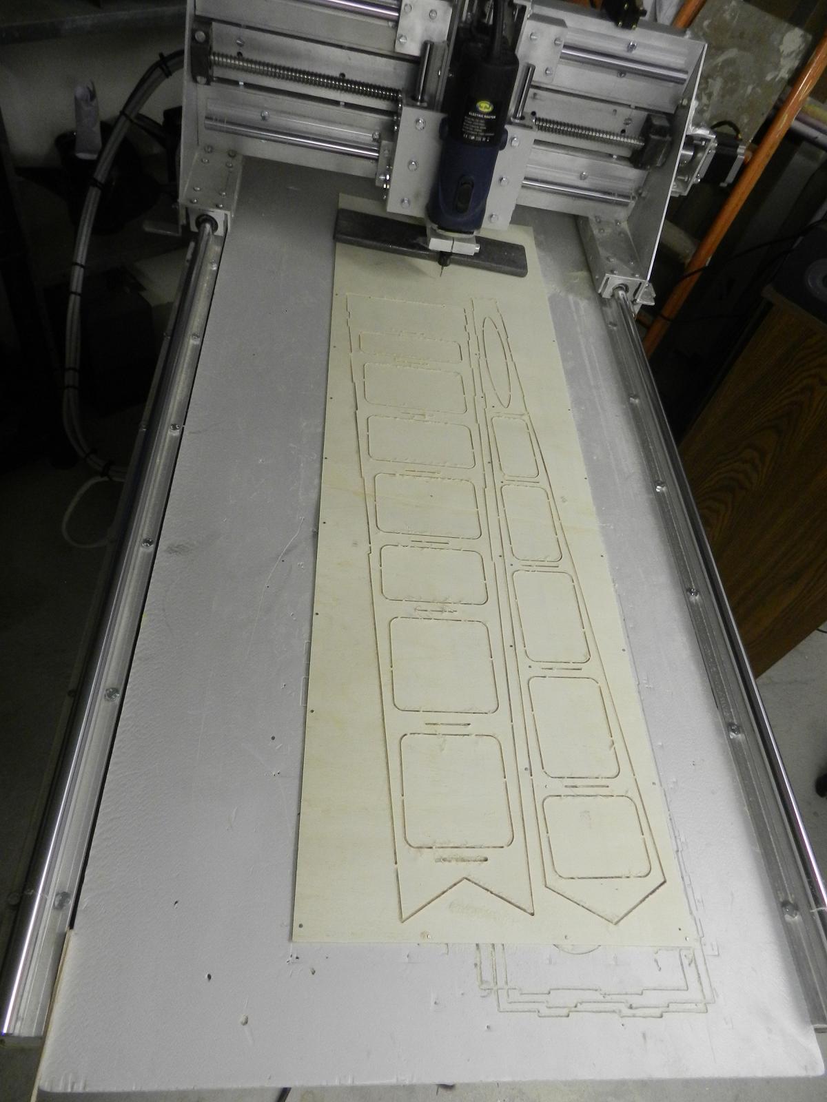

La machine a commencer à bosser.
Re: Une construction pour construire
Super boulot
on va pouvoir passer commande ?? :roll:
La becanne a l'air très robuste il n'y aura pas que du balsa a tailler la dessus :roll:
Bon courage pour la suite
non pas que du balsa
du contreplaqué aussi :D :lol:

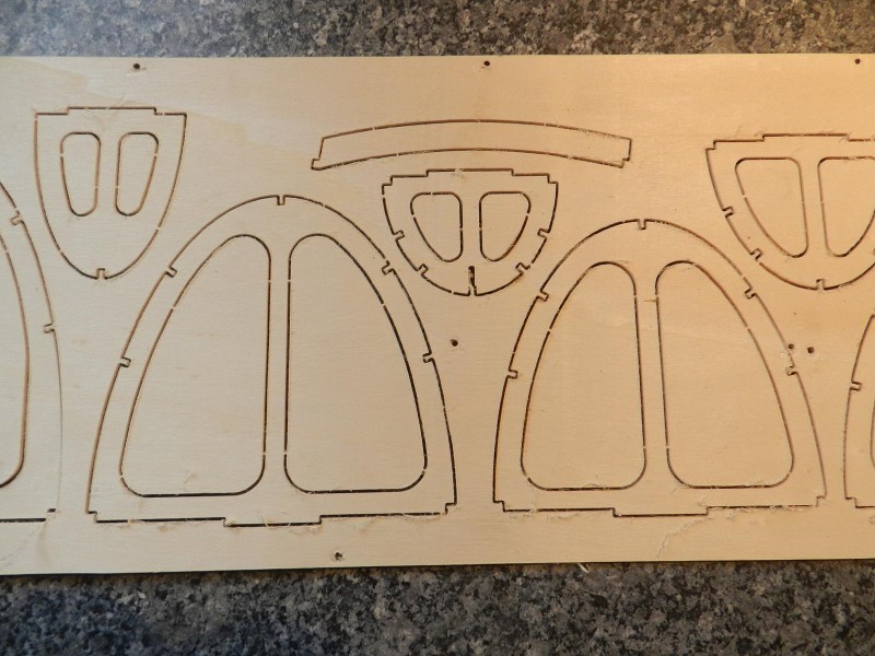

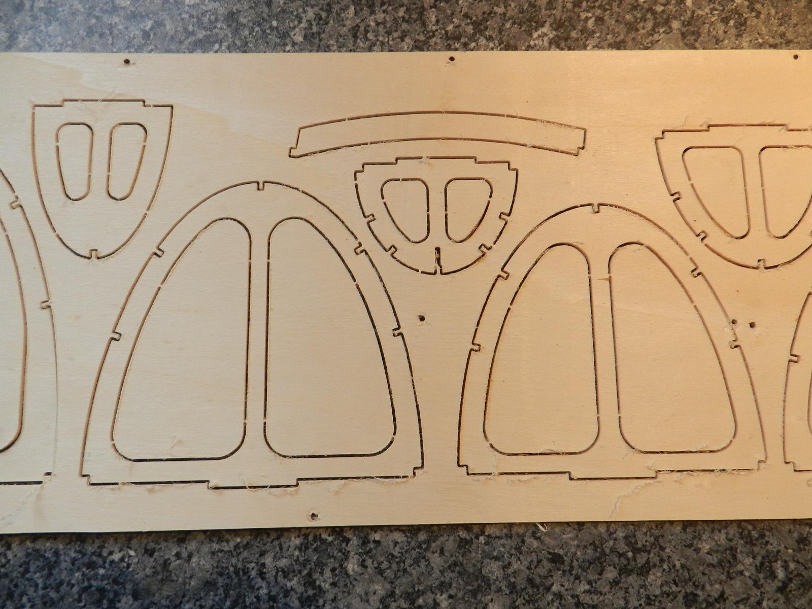

avec une fraise de 1mm les contours sont plus jolis
mais je vais beaucoup moins vite j'ai deja cassé une fraise!
Travail propre, il y a moins a poncer qu'a la scie a chantourner :mrgreen:
