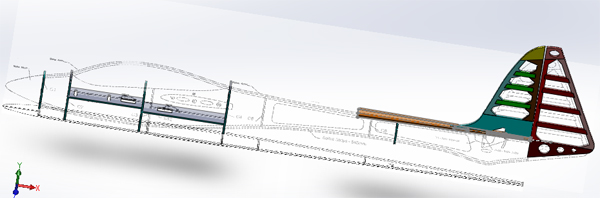

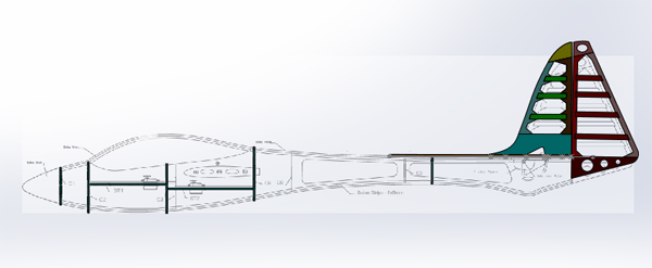

Resultat d une tentaive de creation en 3D (couples + derive)
