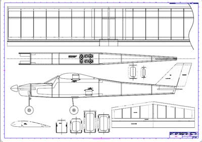

Jacky_m a écrit :Voila le projet
Comme les avions école tombent comme des mouches :lol: je propose dé faire déjà un prototype et ensuite peut être une série
Envergure 1.56m prévue pour un 40/45 soit 6.5 / 7.5 ccm3
Plan fait sur mon PC j'ai récupéré le plan d'un Falcon 25 que j'ai agrandi , tous les couples ont été repris et adaptés
Il faudra lui donner un nom :D :D
Falcon Jacky.pdf
Quelques commentaires :
Le nez est très long ce qui ne sera pas favorable au centrage avec un moteur thermique lourd genre ce qui se fait maintenant : un os 46 ax est donné à 380 grammes, pire un 4 temps Saito .56 à 470 grammes ! Par contre pour un électrique c'est idéal parce le poids est séparé entre moteur et batterie et il y a une vaste soute pour l'accu.
Je ne vois pas de coffrage de l'aile ?
Comment fixes-tu le train principal ?
Ça me plait comme projet maintenant il nous faut un local pour former des jeunes a la construction !
