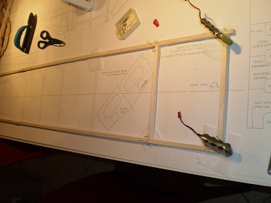

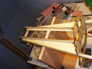

J´ai trouvé un autre coin de l´appart pour commencer le fuselage.

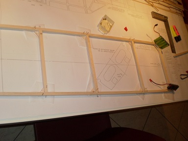

Tout d´abord, il faut fabriquer le plan médian en balsa 10X10. Collage a la colle blanche qui sera renforcé a la cyano plus tard.
J´ai encore reduit la taille des photos pour en mettre plus ;)

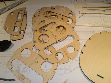

Ce plan médian va recevoir les couples en contreplaqué de 3 mm..
Voila! l´avion est presque terminé ! :lol: :lol:
Certains couples étaient en 2 parties, il a fallu les coller.. ils sont prêts maintenant.

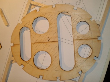

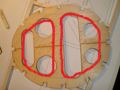

Quand les couples seront montés et le fuselage en partie coffré, je découperai le centre des couples (partie hachurée ci dessous) pour un gain de poids...

question:
si tu evides les couples, pour quoi attendre de les coller? N est ce pas plus simple de les vider avant? Un peu comme le poulet mis au four, on le vide puis on le cuit!!! :? :? :? :? :?
bon, je sors :roll: :roll:
Re: Meister ZERO
Evider les couples, c'est comme couper la partie centrale sur un IPN. Celle ci peut être ajourée, mais pas enlevée. Imagine le fuselage en flexion, les flancs auront tendance à se rapprocher en parte centrale, comme un tube alu qu'on plie sans précaution
je m'en méfierai (calcule déjà les surfaces à enlever et pèse un couple pour en déduire le gain ...)
Re: Meister ZERO
Je pense comme Armand il ne faut pas évider

Belle construction, mais idem que Jacky et Armand, si il n'est pas prévu de les évider sur le plan je ne le ferai pas.

Je ne vais pas les vider tous complétement.
La documentation précise que l´on peut évider les couples mais ne dit pas comment, je pensais en garder certain plein pour m´en servir comme support de gaines ou autre et en évider certains. Vu la taille des couples (30X25 cm) je peux y passer avec la tronçonneuse une fois les couples montés :lol: .
En tous les cas les couples sont collés contre les nervures centrales du plan médian, donc je vais conserver la traverse centrale...
j´ai trouvé sur un blog une photo des couples coupés.. vais m´en inspirer.
attention, ce n´est pas ma construction, je n´en suis pas encore la ;)

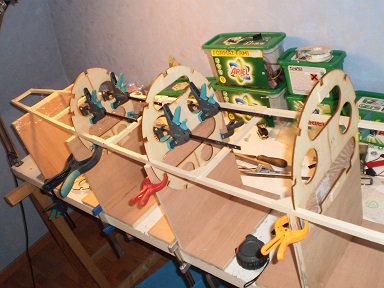

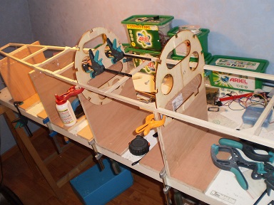

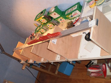

Apres un WE du 11 novembre sur mes terres natales, j´ai repris la construction ce WE.

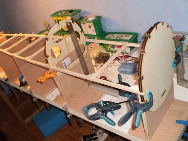

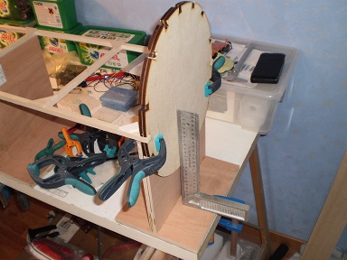

J ai réalisé un support pour l´assemblage du fuselage avec du CP de 20mm (25x25 cm) collé en équerre.
opération importante qui facilitera par la suite l´assemblage.

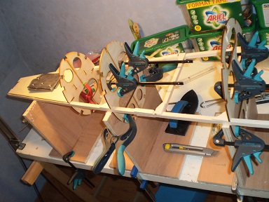

Une fois ces supports réalisés ( 5 au total), je les positionne exactement au couples 1,3,5,7 et 9. Puis je les fixe a la table et vérifie l´équerrage et le niveau.
et voila, mon banc d´assemblage est prêt :!:
Je positionne le plan médian au centre de chaque support et commence par coller le couple 1 (paroi pare feu).
en positionnant exactement les supports au bon endroit, je peux les utiliser pour avoir un équerrage parfait de mes couples....
et on coninue...couple 3:
couple 5,
et couple 7,
un jeu d´enfant :)
Pat

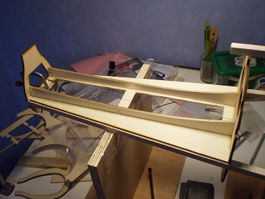

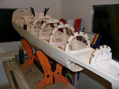

Ensuite, j´ai collé le couple 8 et le plancher sur lequel sera monté le stab.
J´ai ajouré le plancher et collé les berceaux du stab...
Une fois le tout arasé a l´arrière, collage du couple 10.
