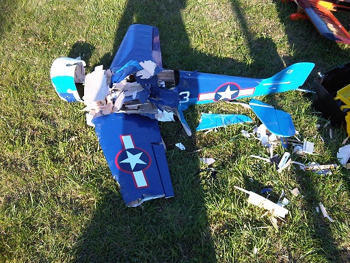

J´ai eu quelques Hellcat dans le passé :D :D
3 en tout et ils ont tous finis pareil....
dans le Hangar 9, j´avais monté un OS 91 4T surpass avec une bipale 14X7 et j´avais monté le faux moteur
c´était très bien motorisé, pas eu de souci jusqu´au ...
oups
Re: F6F-3 Hellcat Hangar 9

J´ai perdu mon 1er Hellcat au 2eme vol suite a un problème réception radio. j´ai repris le même et j´ai pris trop confiance avec et l´ai planté en faisant une inversion trop près du sol... :evil:
