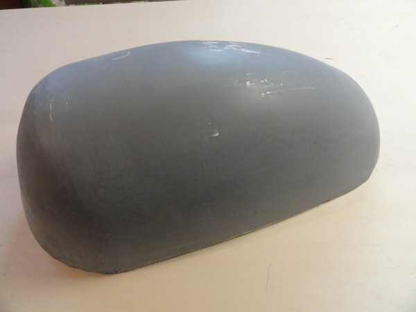

La mise en forme pour le thermoformage est achevée, seulement la forme
mais le master est loin d'être utilisable en l'état.
Ce sera la plus grande verrière que j'ai jamais réalisé :!:
DSC01744 (Copier).JPG (54.55 Kio) Consulté 14875 fois

Une fois la forme du master pour le thermoformage achevé il faut traiter la surface.
L'enduit de rebouchage permet d'obtenir facilement la forme voulue mais sa surface n'est pas assez dure ni assez lisse.
Il existe deux options : lui administrer une fine couche de mastic de carrosserie ou
lui passer une couche d'enduit de finition Axton ou Polyfilla
DSC01744 (Copier).JPG (54.55 Kio) Consulté 14855 fois
Après un ponçage soigné je lui administre un aprêt en bombe de type Filler acheté chez Freiss.
Après un petit ponçage a sec, les dernières imperfections apparaissent ! voir photo
suivra encore le ponçage à l'eau avec un papier entre 600 et 1000
il est possible qu'une ultime couche d'apprêt s'impose!
DSC01750 (Copier).JPG (45.79 Kio) Consulté 14855 fois
