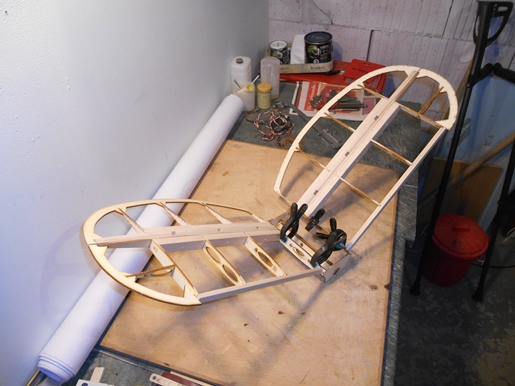

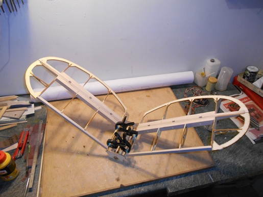

Eh bien voila la construction a débutée par le montage du stab en V.
Pour l'instant pas trop de mauvaise surprise à part deux nervures des volets de stab qui étaient trop longues d'environ 8mm !!!!! Sinon pour les reste ce n'est que du plaisir :P

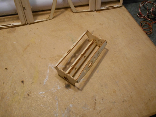

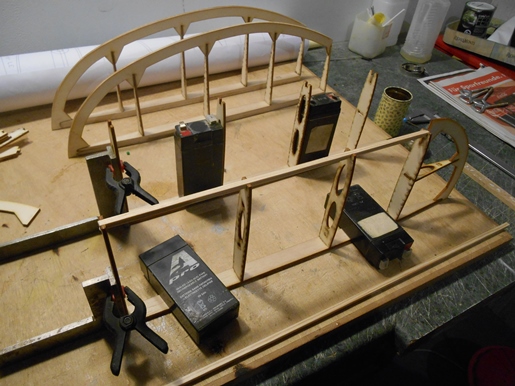

Re: KAISER Ka3
Suite de construction du stab en V.
Voila, la prochaine étape sera le début de la construction du fuselage.

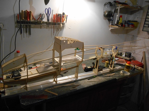

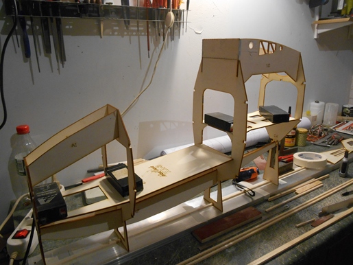

Re: KAISER Ka3
Voici l'avancé du jour, avec le début du montage du fuselage.A ce stade la structure reste fragile au niveau de la rigidité, il faudra donc être prudent lors de la pose des lisses pour éviter tout vrillage du fuselage.
J'ai aussi réalisé les 4 lisses de 2 m en raccordant deux baguettes de 1 m à l'aide d'entures.
Demain début de la pose des lisses sur le fuselage .Aucune improvisation je suis pas à pas le montage préconisé pour éviter tout vrillage. :oops:

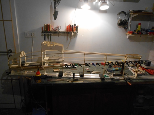

Re: KAISER Ka3
La construction avance bien avec la pose de tout les couples et lisses du fuselages.
J'ai commencé le doublage des lisses du fuselage deux baguettes de 5X5 en pin.
