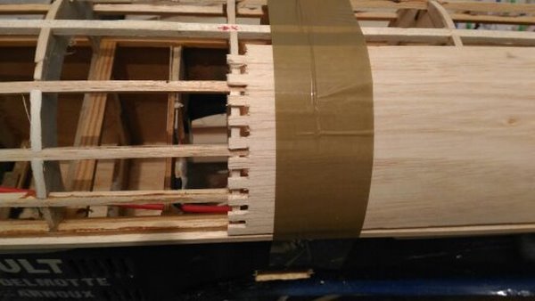

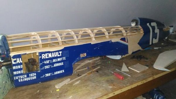

Décoffrage et recoffrage de l'avant du fuselage. QQ bagettes changées et couples remis en état
1483776331304 (Copier).jpg (39.28 Kio) Consulté 9520 fois
1484375210199 (Copier).jpg (44.02 Kio) Consulté 9520 fois
Pour la partie développable Le balsa et mouillé puis roulé et tenu avec du scotch jusqu'à séchage complet
Pour la partie non développable ce sont des baguettes de balsa décalées sur le couple au raccord avec les planches

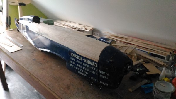

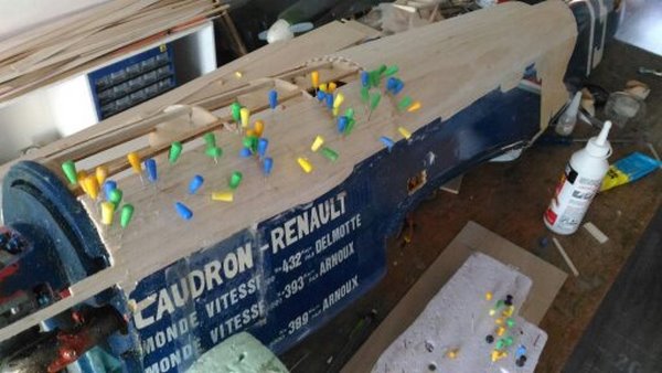

Message par Caudron »
P_20170124_101748 (Copier).jpg (56.05 Kio) Consulté 9520 fois
P_20170124_101805 (Copier).jpg (52.54 Kio) Consulté 9520 fois
