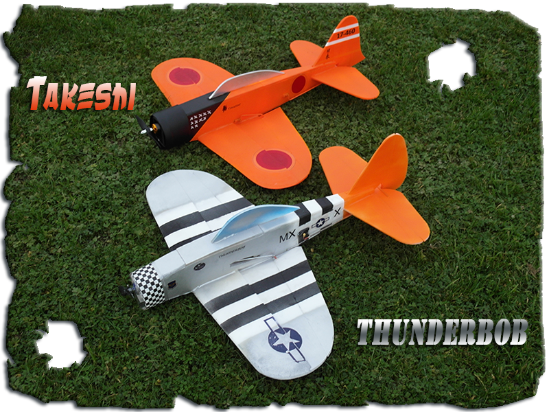

Et pourquoi pas des mini warbirds qui eux sont en 3 axes donc beaucoup plus maniables ;
http://www.jivaro-models.org/thunderbob ... erbob.html

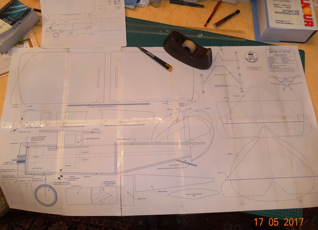

Très intéressant yoyo, je n’avais pas vu !
Toutefois j’en reste au WW1 car j’ai assemblé le plan et je viens même d’en faire 3 tirages sur 6 x A3 (à partir de mon plan assemblé de 12 x A4) que je distribuerai sur le terrain ce WE.

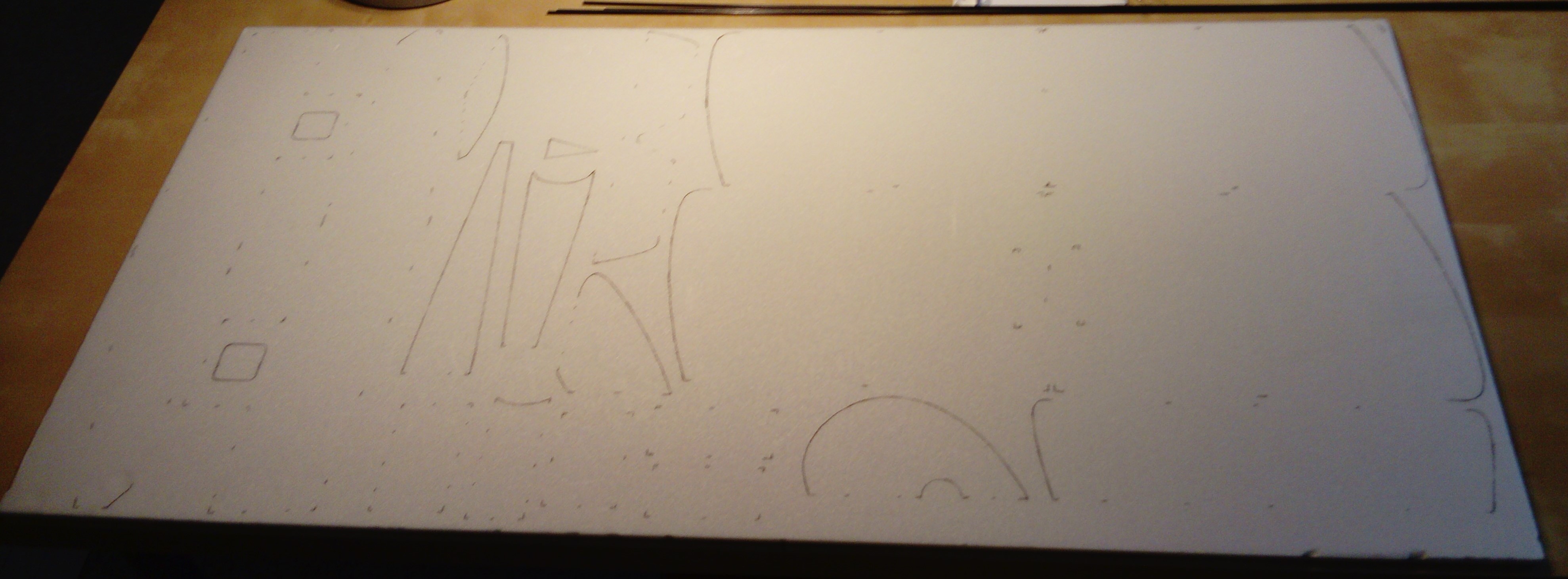

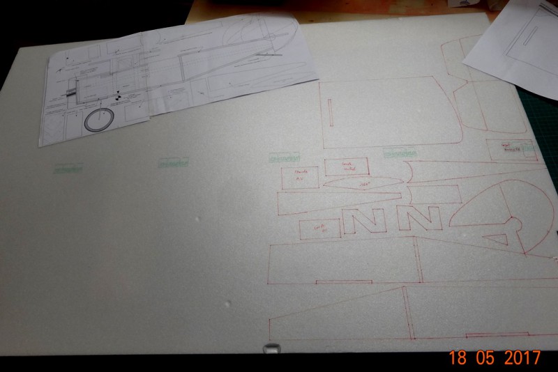

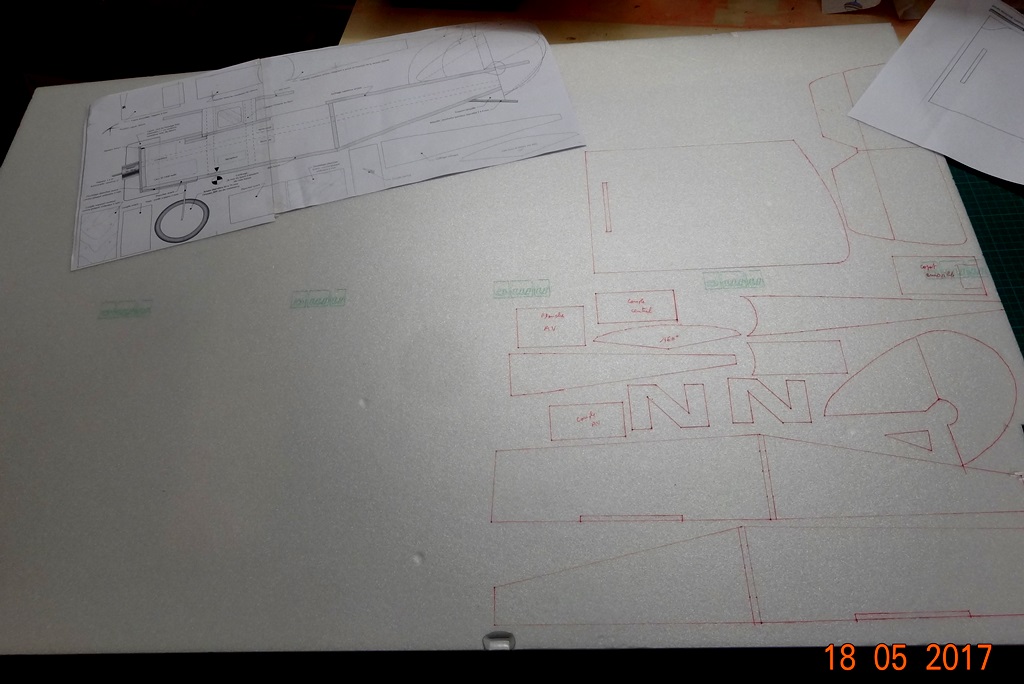

En tout cas de mon côté ça prend un peu forme. ce soir découpe des pièces de Eddie. la reproduction sur dépron se fait par piquage avec une épingle à travers le plan.
La feuille de dépron entière montre la surface nécessaire pour ce petit avion. Il faut encore y reporter 3 demi-ailes (je me sers de la première découpée pour tracer les autres)
Avis aux constructeurs potentiels : je dispose de 6 jeux de plans sur feuilles A3 à assembler (6 feuilles par plan). (c'est un peu mieux que les 12 feuilles A4 à télécharger, mais certains couples en bordure de feuille ne sont pas passés entièrement, cela ne pose pas de problème pour des pièces rectangulaires qu'on peut reproduire sans plan.)

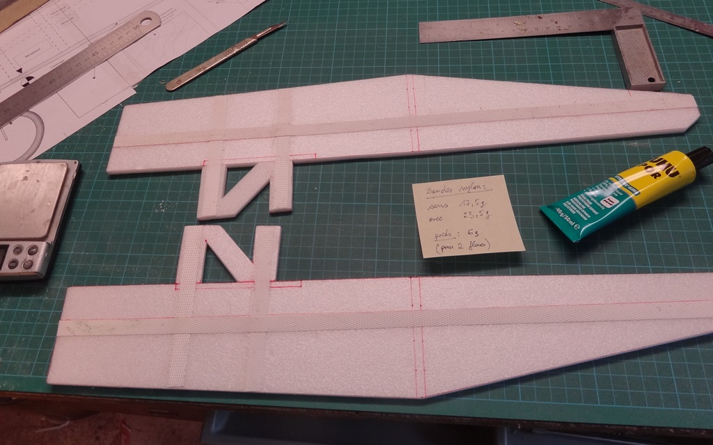

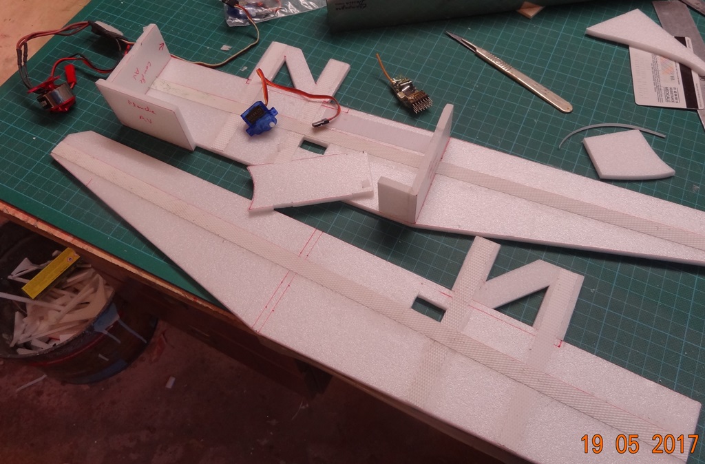

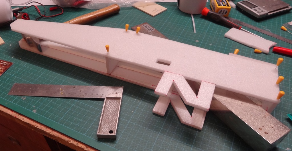

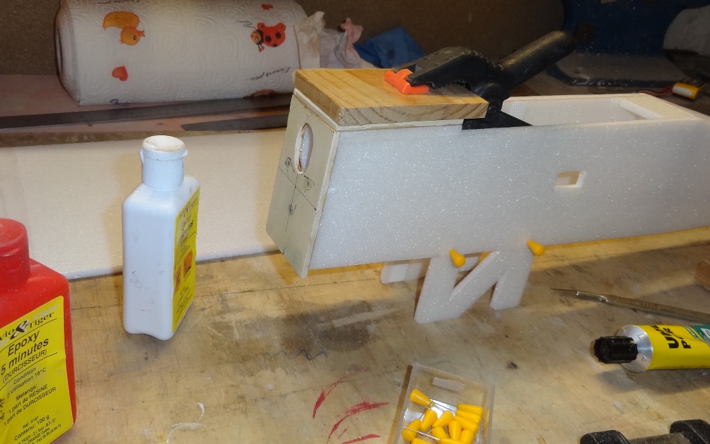

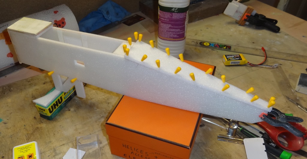

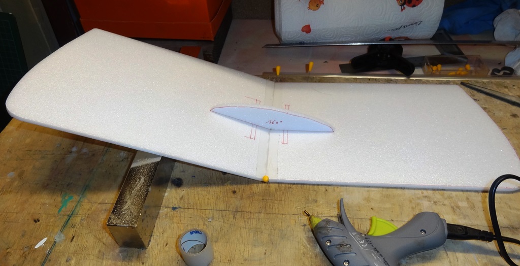

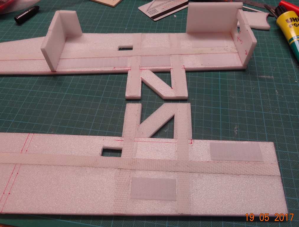

Quelques nouvelles images de la construction :
Les renforts en liens de cerclage sont finalement assez légers !

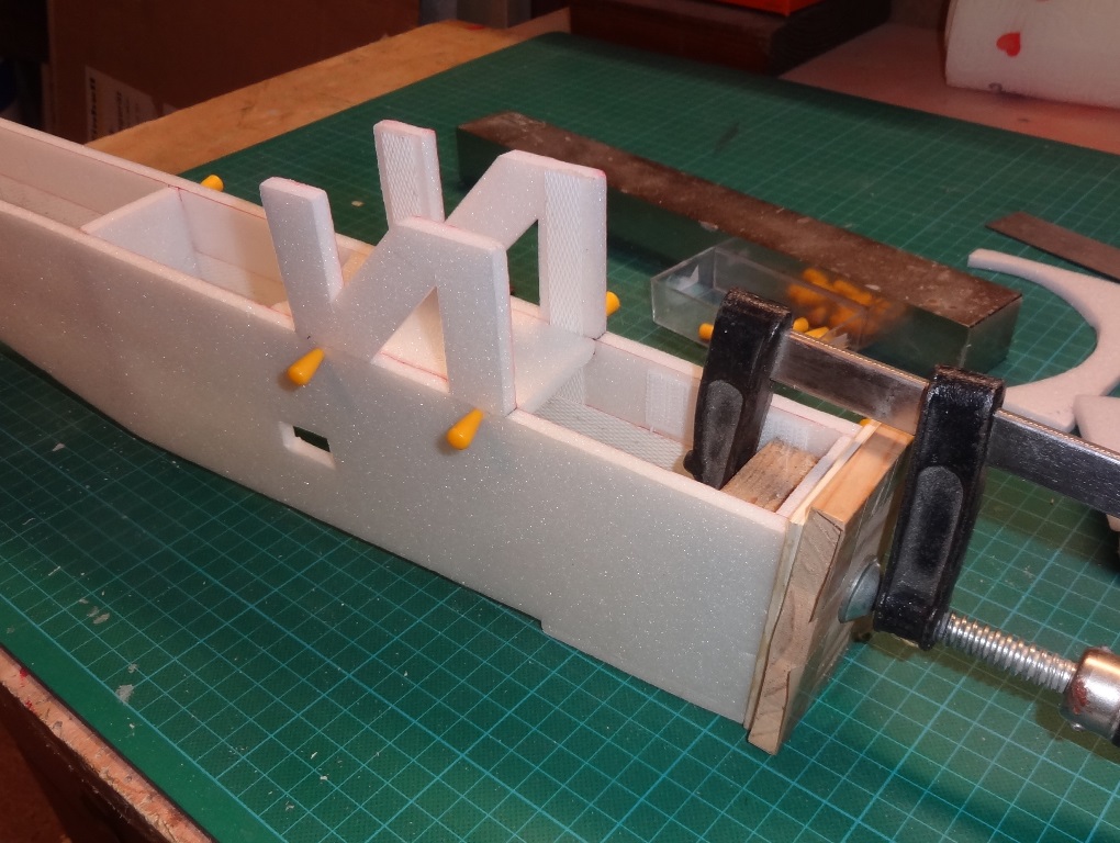

l'assemblage peut commencer :
Avant de fermer je rajoute des bandes velcro un peu partout car je ne sais pas encore exactement où seront fixés les composants :
La suite sans commentaires, les photos sont assez explicites :

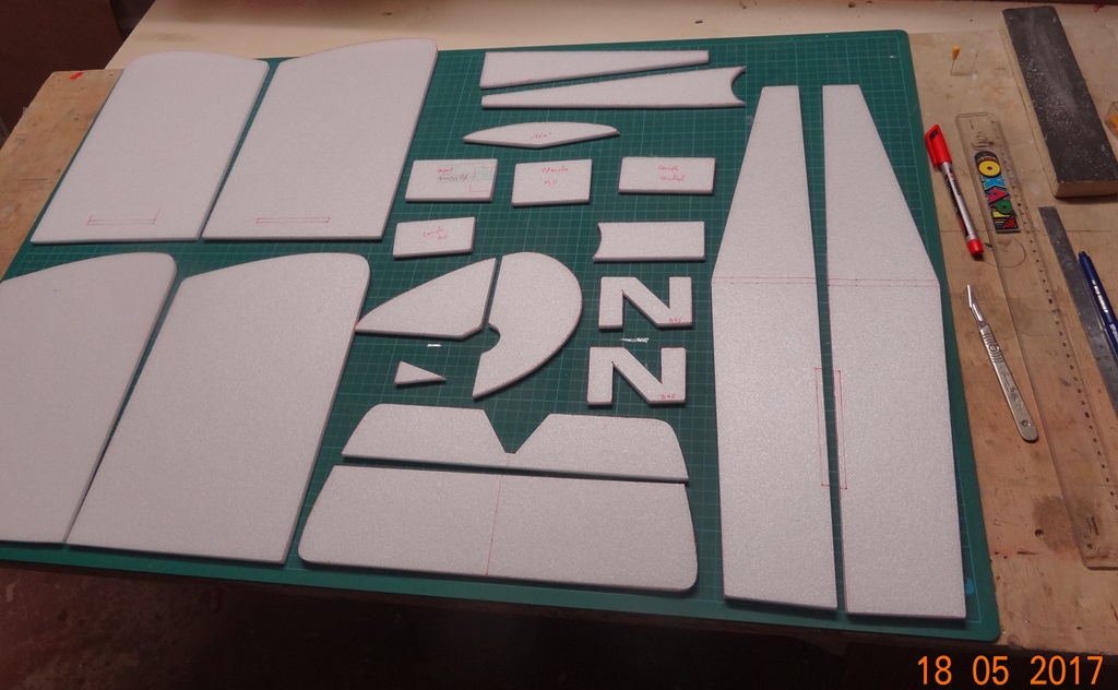

Vendredi journée pluvieuse, journée studieuse.
Fin de matinée : Fin de soirée :

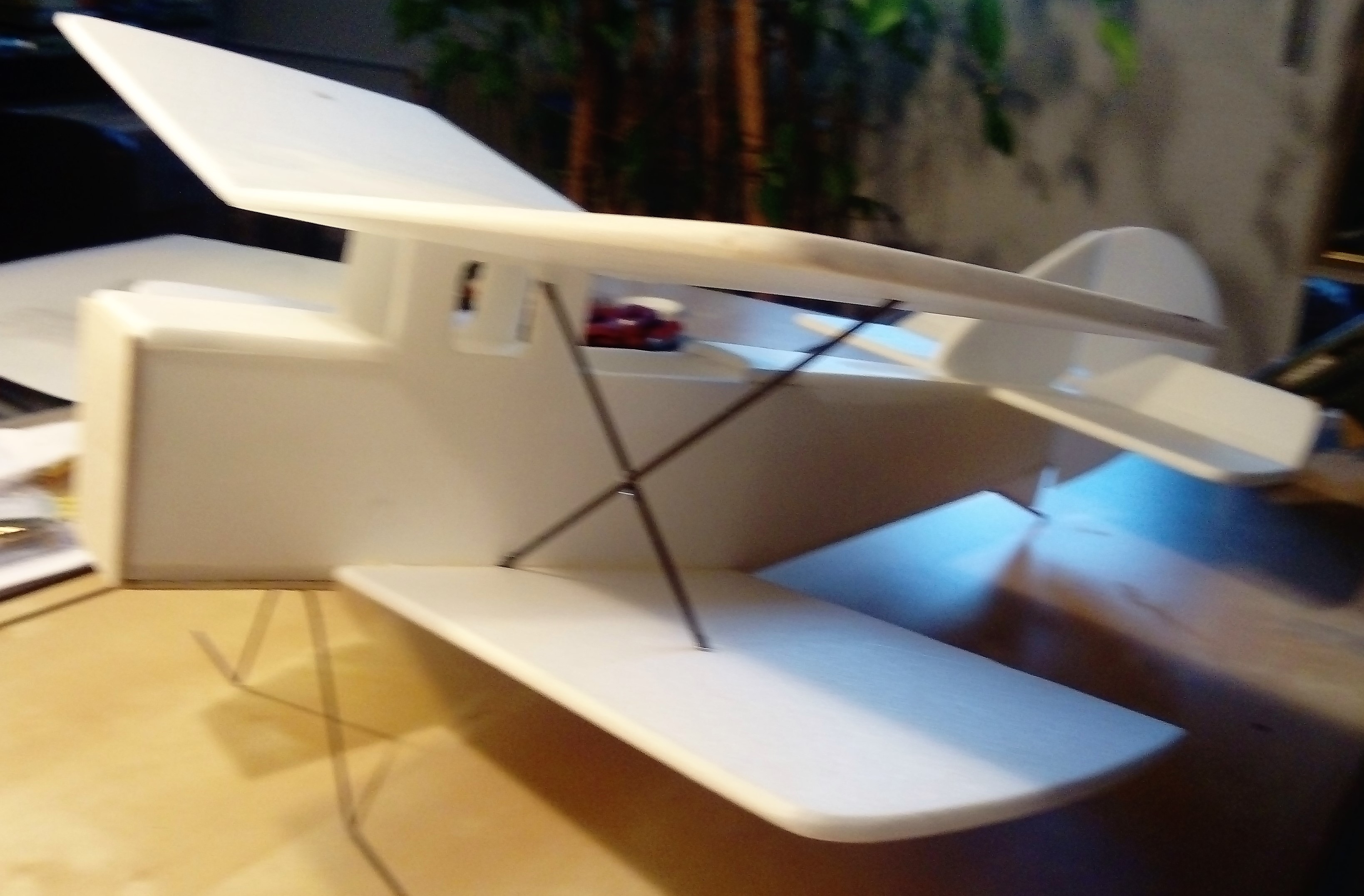

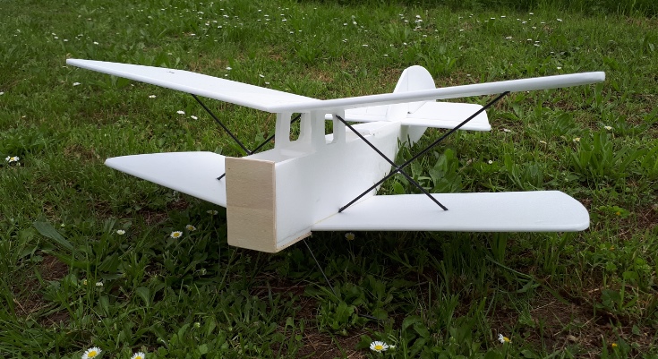

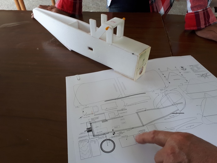

Nous avons effectivement eu le plaisir de voir cet AM sur le terrain le Eddie de manu presque terminé, comme le montre la photo. Il nous fait patienter pour la déco qu'il lui réserve
Bruno nous a dit que le sien était aussi très avancé. On veut bien le croire mais avec photos à l'appui ce sera mieux
6 Plans ont été mis à disposition pour que de nouveaux petits biplans puissent naître avant notre méchoui, nous gardons l'espoir ...

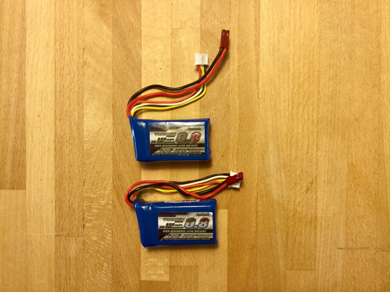

A ce sujet, jeanmi, notre ami suisse vient de nous sponsoriser pour ce projet en nous envoyant deux accus Lipo 3S 800, exactement ce qui est préconisé pour ces petits engins.
Ils sont réservés aux deux prochains d'entre vous qui s'engageront sur ces pages à relever le petit défi de participer au combat programmé pour le méchoui. Les deux semaines qui restent c'est bien suffisant pour en venir à bout, à en lire manu ci-dessus

Eh oui Manu a largement pris la tète de la course
