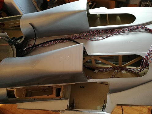

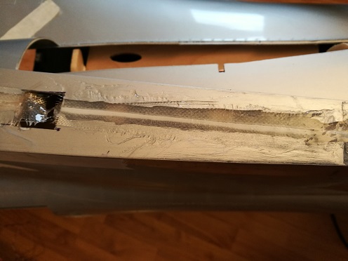

Donc début du câblage de la partie gauche du jet.
je commence par la commande la plus éloignée et remonte vers le nez de l'avion. au fur et à mesure, je mets sous gaine.
ci dessous gaine venant de la dérive et profondeur

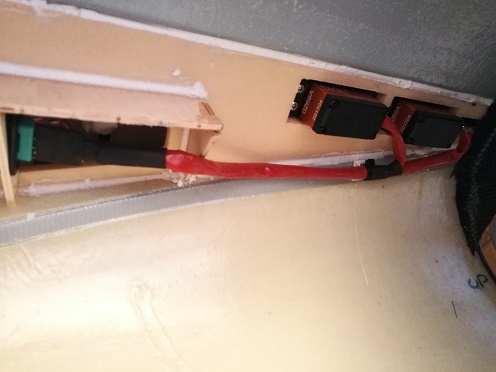

ci dessous les connecteurs au niveau des ailes
le tout ensemble, je n'ai plus de gaine tressée :cry: en commande...

J'ai fini le coté gauche en isolant les câbles servo proches de la turbine dans de la gaine ignifuge.

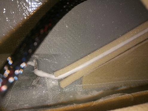

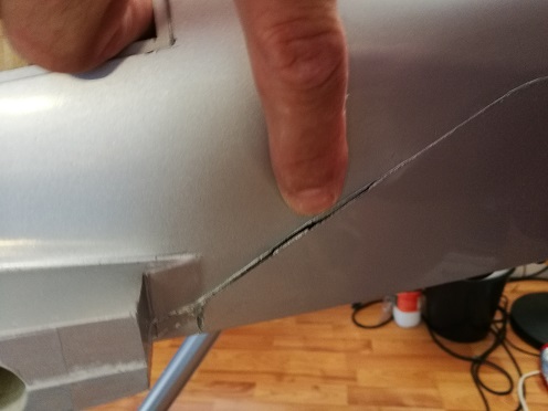

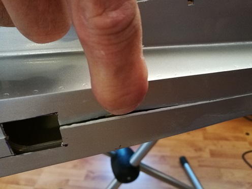

puis je refais du coté droit la même chose et en découpant l'emplacement des connecteurs pour l'aile droite, je me suis aperçu que le collage du plan de joint était mal fait!
En effet, ce n'était pas collé entre les deux clés d'aile, le joint de colle était posé à coté.
fis AV.jpg (52.4 Kio) Consulté 10101 fois
même chose après l'aile ...
fis AR.jpg (45.39 Kio) Consulté 10101 fois

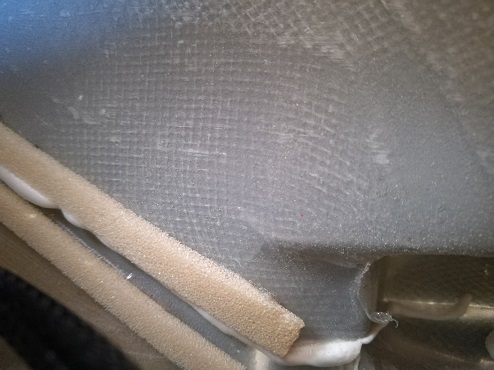

En regardant de plus près, de l'intérieur sur cette fissure arrière, on peut voir qu'il manque de la colle!!
int D.jpg (67.56 Kio) Consulté 10101 fois
on voit bien sur la photo suivante que le coté gauche est fait correctement!
int G.jpg (72.3 Kio) Consulté 10101 fois
Je vais réparer cette fissure après l'aile en ajoutant de la colle à l'intérieur, mais à l'emplacement de l'aile, l’intérieur est inaccessible! il faut que je le fasse depuis l'extérieur :evil: :evil: :evil:
Encore une fois, moi qui croyais avoir à faire à un kit de qualité...ben je me suis trompé :x :x ,je vais remonter l'info à qui de droit!

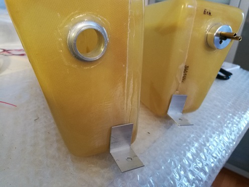

bon revenons à la construction, en attendant de commencer la déco (j'en parle après) j'ai fait quelques petits assemblages comme les réservoirs.
Une équerre en alu est collée sur chaque réservoir.
après les avoir renforcer avec de la fibre, ils sont vissés à l'intérieur sur une cale

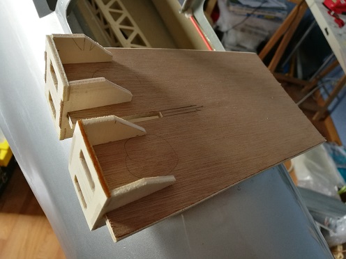

J'ai aussi commencé à réfléchir comment installer les batteries sur une platine que je pourrais sortir pour la charge. je voudrais faire le mème principe que sur le Scirocco.
J'ai donc réalisé un proto en CTP:
il y aura 4 LIPOs, 2 dessus et 2 dessous
Une fois monté dans le fuselage, cela devrait donner ceci!
le concept est OK, mais ai des doutes sur la solidité de la fixation, car il y a du poids avec 4 LIPOs... à re-réfléchir....
