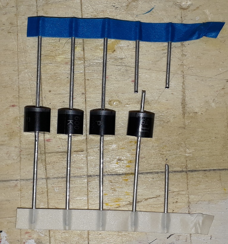

Dans certains articles on mentionne des diodes 1N4002 ou similaires. Elles ne me semblent pas suffisantes pour une réception car n'acceptant qu'une intensité de 1 A.
J'ai choisi un modèle laissant passer 6 A, avec cela je pense être en sécurité, elles sont bien évidemment bien plus grosses :
Voici ce que j'ai acheté :

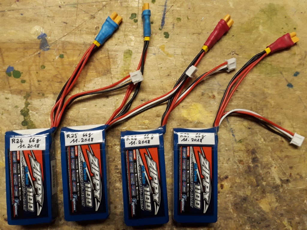

Question accus, ce sont des LiFe 2s 1100 car je compte les utiliser par paire en // donc 2200 mAH à la réception.
C'est à peu près l'équivalent d'un NiMH 5 éléments 2300 que je possède, en plus léger :
160 g pour un NiMH et 2 x 66 g pour mes 2 LiFe

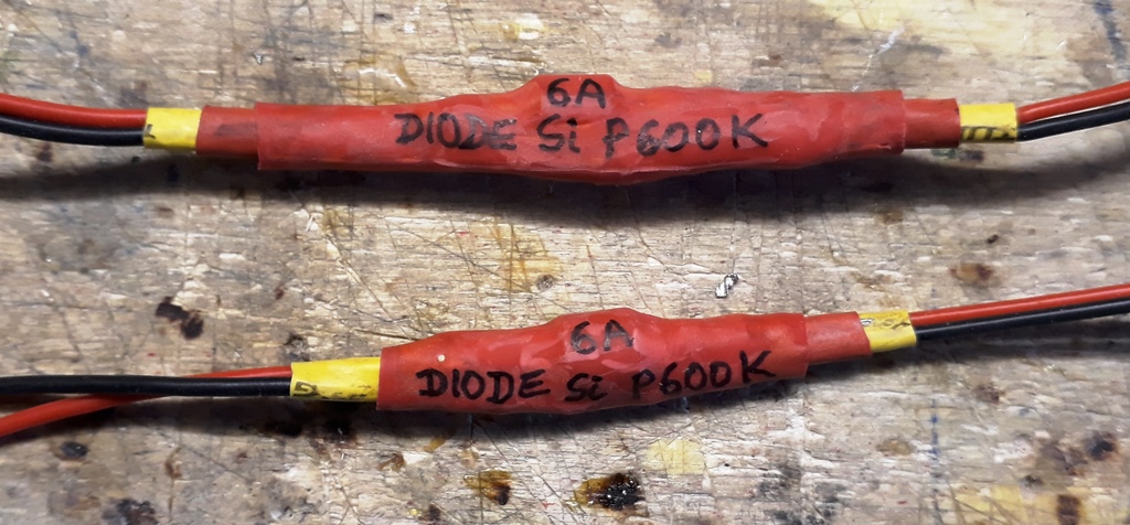

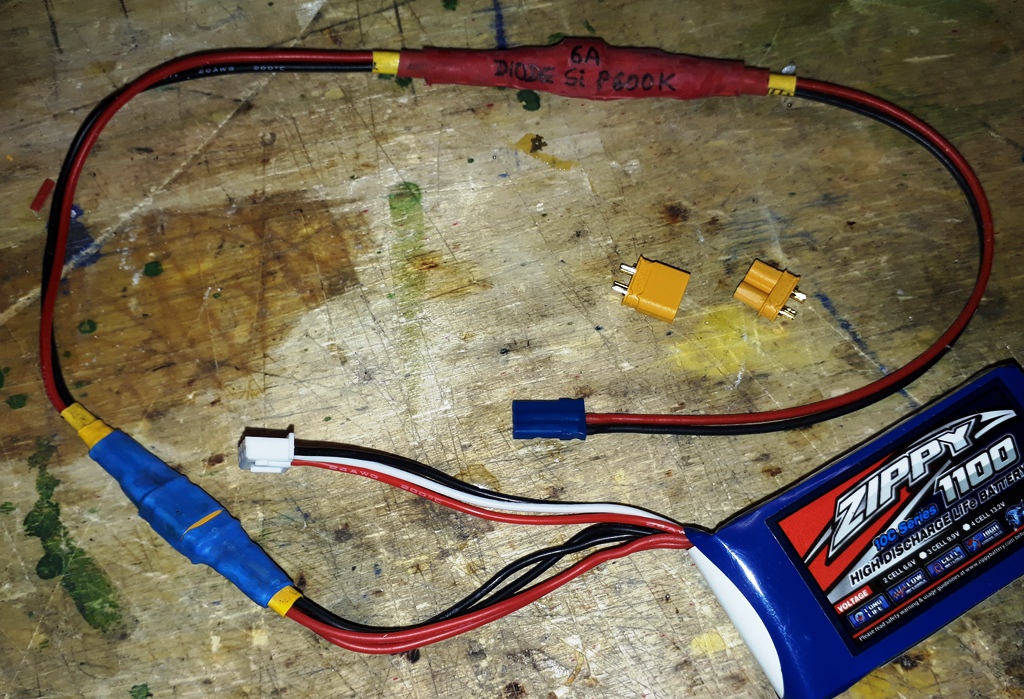

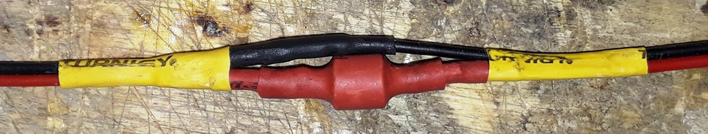

Je réalise donc des rallonges à insérer entre l'accu et le récepteur, et intégrant une diode sur le fil rouge. Prise classique servo côté Rx, prise XT 30 côté accu. Le marquage avec un anneau gris sur la diode correspond à la cathode, il faut donc le mettre côté Rx.
Si l'avion possède une trappe d'accès je ne mettrai pas d'interupteur, c'est le branchement des 2 prises XT 30 qui en fera office. Dans le cas contraire on pourra se contenter d'inter classiques à glissière sur un avion moyen car le risque de panne simultanée sur les 2 inter est très faible.
On commence le montage ...

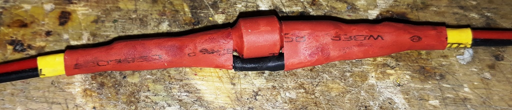

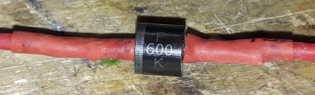

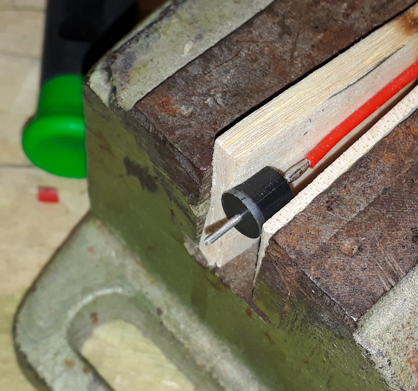

Au début j'envisageais de monter les diodes sur une platine comme tout au début de cet article avec les diodes shottky, mais j'ai finalement choisi de m'en passer au vu de la taille des diodes, suffisamment solides. je coupe les pattes assez court, juste pour la soudure des fils et je mets plusieurs couches de gaine thermo pour rigidifier et éviter le pliage au niveau des pattes.
les photos parlent d'elles même :
avec l'expérience au second essai j'ai réduit un peu la taille du "bourrelet"

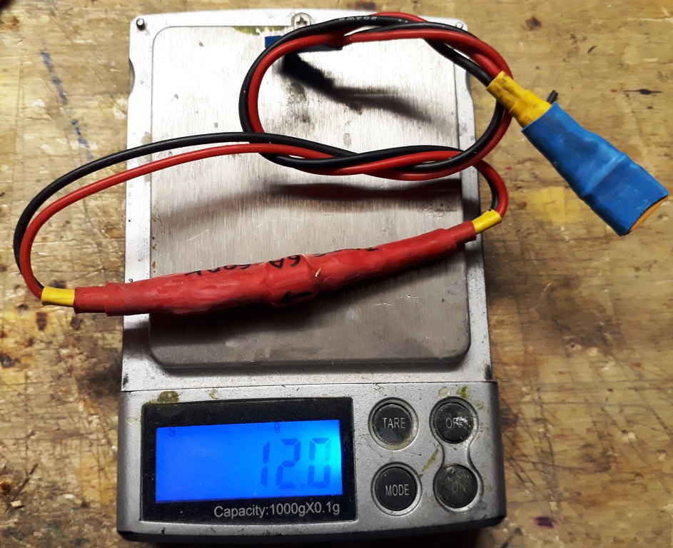

le poids de la rallonge la plus lourde :
et voici le montage :

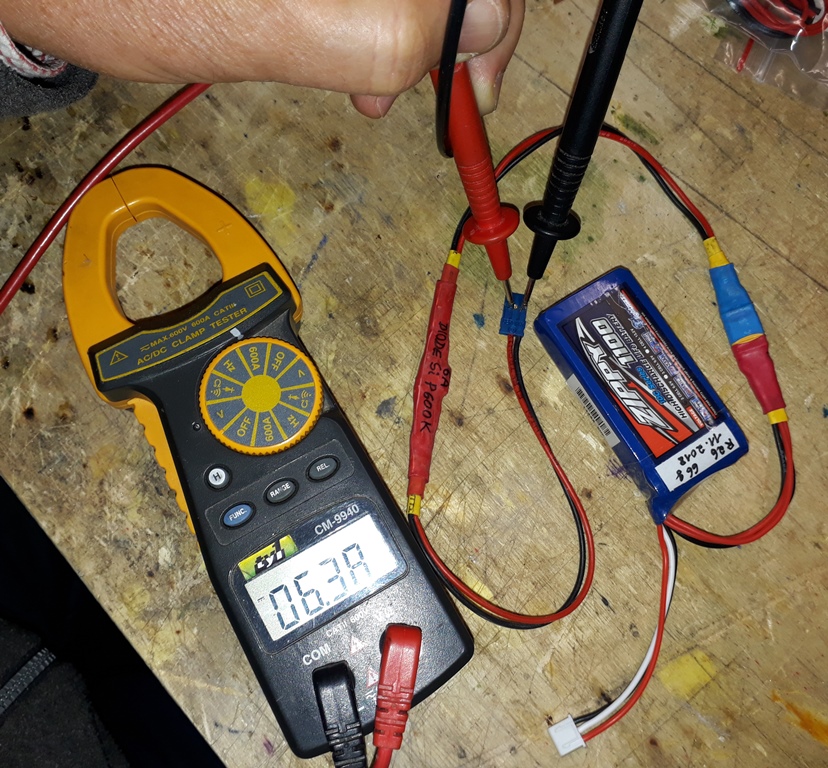

Question voltage maintenant :

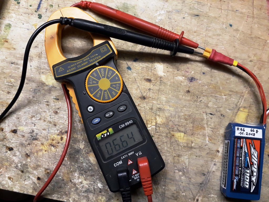

J'avais écrit plus haut que mes accus LiFe en 2S chargés faisaient un bon 6.6 V
Voici la confirmation :
Avec la diode je m'attendais à une chute de 0.6 à 0.7 V
Et là surprise, la chute est moins importante que prévue :
Je suppose qu'en charge cette chute sera plus forte, mais peu importe, on reste bien en-dessous d'un accu NiMH 5 éléments chargé qui dépasse les 7 V.
Un LiFe, même sans diode pourrait donc à mon avis remplacer un NiMH 5 éléments. Je sais que certains le font.

Pourquoi tu coupes si court...???
Laisse 5 mm de plus ça pèse pas énorme :lol:
Re: Diode pour double alimentation

Bibi a écrit : ↑07 mai 2020, 18:55 Pourquoi tu coupes si court...???
Oui, pourquoi ??? :oops:
Il me semble que je préférais avoir davantage de fil souple que de patte de diode plus rigide. Mais finalement avec toutes les gaines thermo qui entourent l'ensemble cela devient tout naturellement rigide !
Laissons jeanmi tester avec des pattes plus longues ... :lol:
Pour éviter de chauffer inutilement la DIODE...lors de la soudure.
