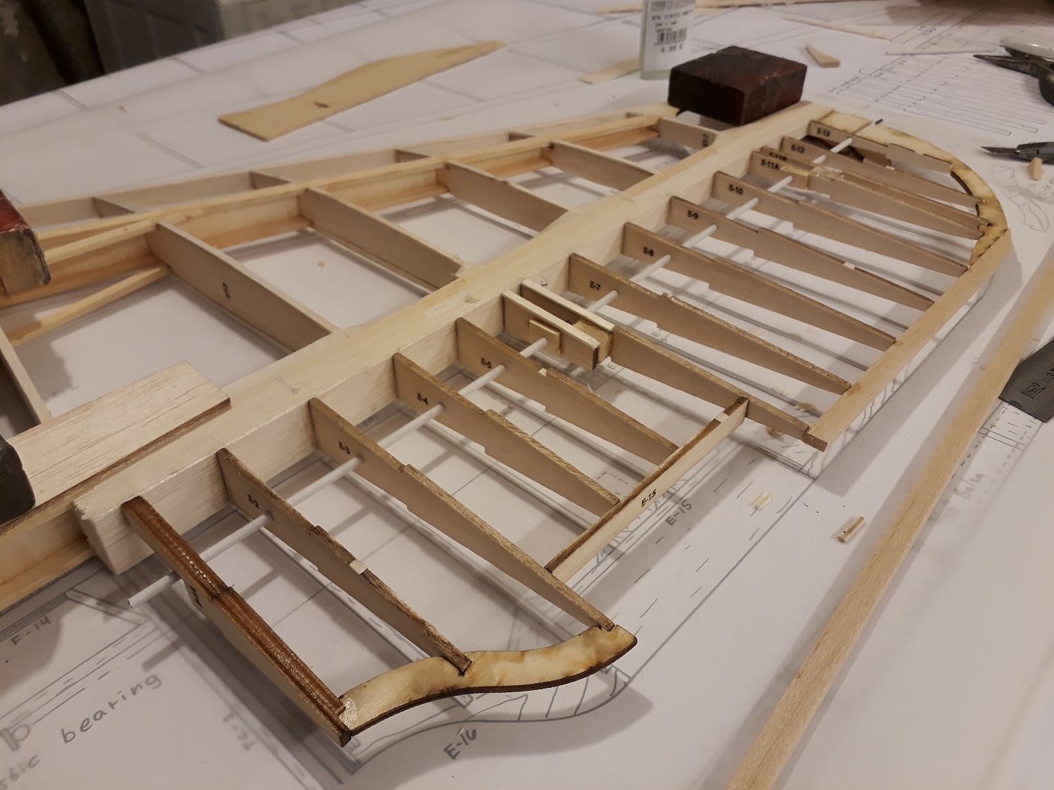

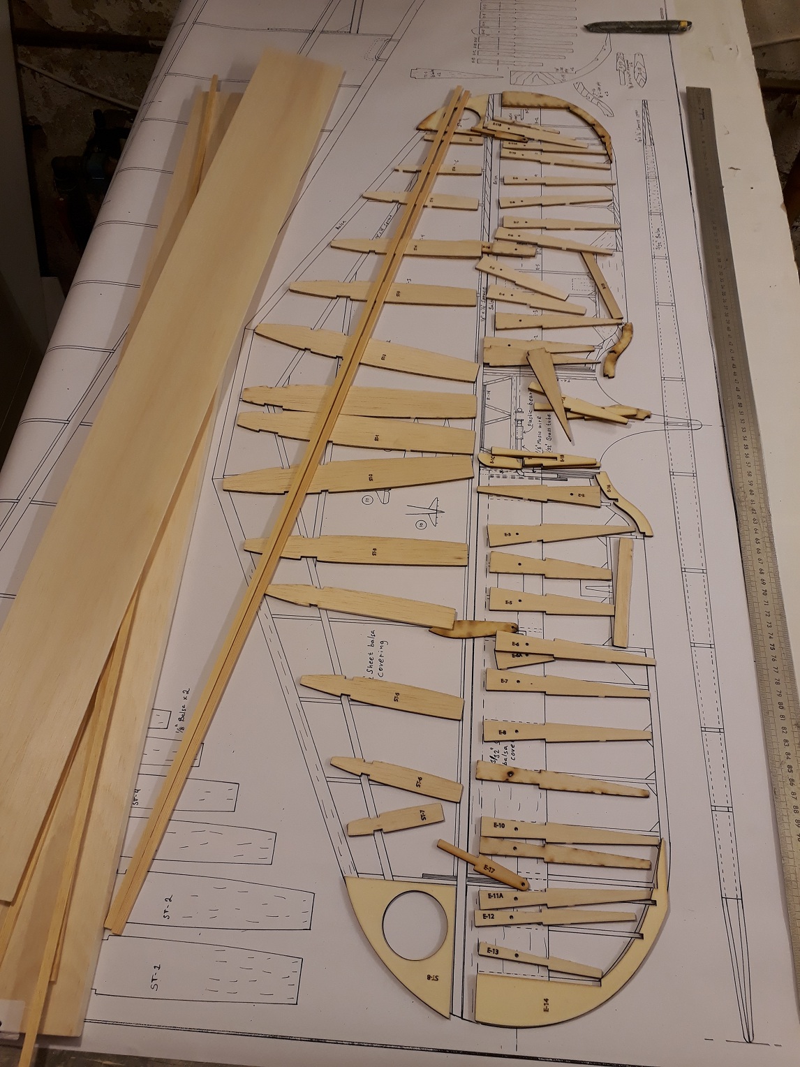

Après avoir remis de l'ordre dans mes affaires, la construction commence enfin!
voici "la pose de la première pierre à mon édifice", je commence par la profondeur, quelque-chose de pas trop gros!!!

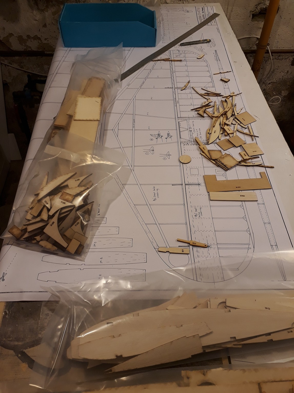

d'abord trouver toutes les pièces
tout est là!
tout est là!

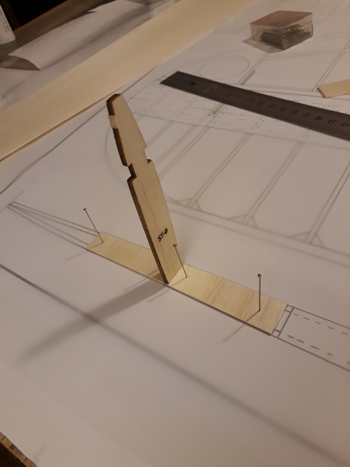

et voilà la première nervure qui pointe déjà vers le ciel!!!
Re: Gros projet DC3
Avec un collage par jour ton chantier va durer un certain temps!
Bon courage
Jacky
Re: Gros projet DC3
Tu peux nous dire où tu as acheté l'équerre invisible pour tenir la nervure si droite ;)

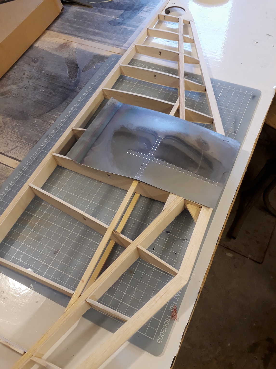

essais sur le stab fixe avec une plaque d'aluminium: polissage, rivetage... à mon avis les rivets ne sont pas à la bonne échelle elles devraient être plus petites :|
test rivets
test rivets
Re: Gros projet DC3
pas mal et pour les rivets ca ne me choque pas vraiment

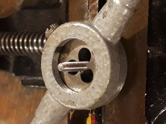

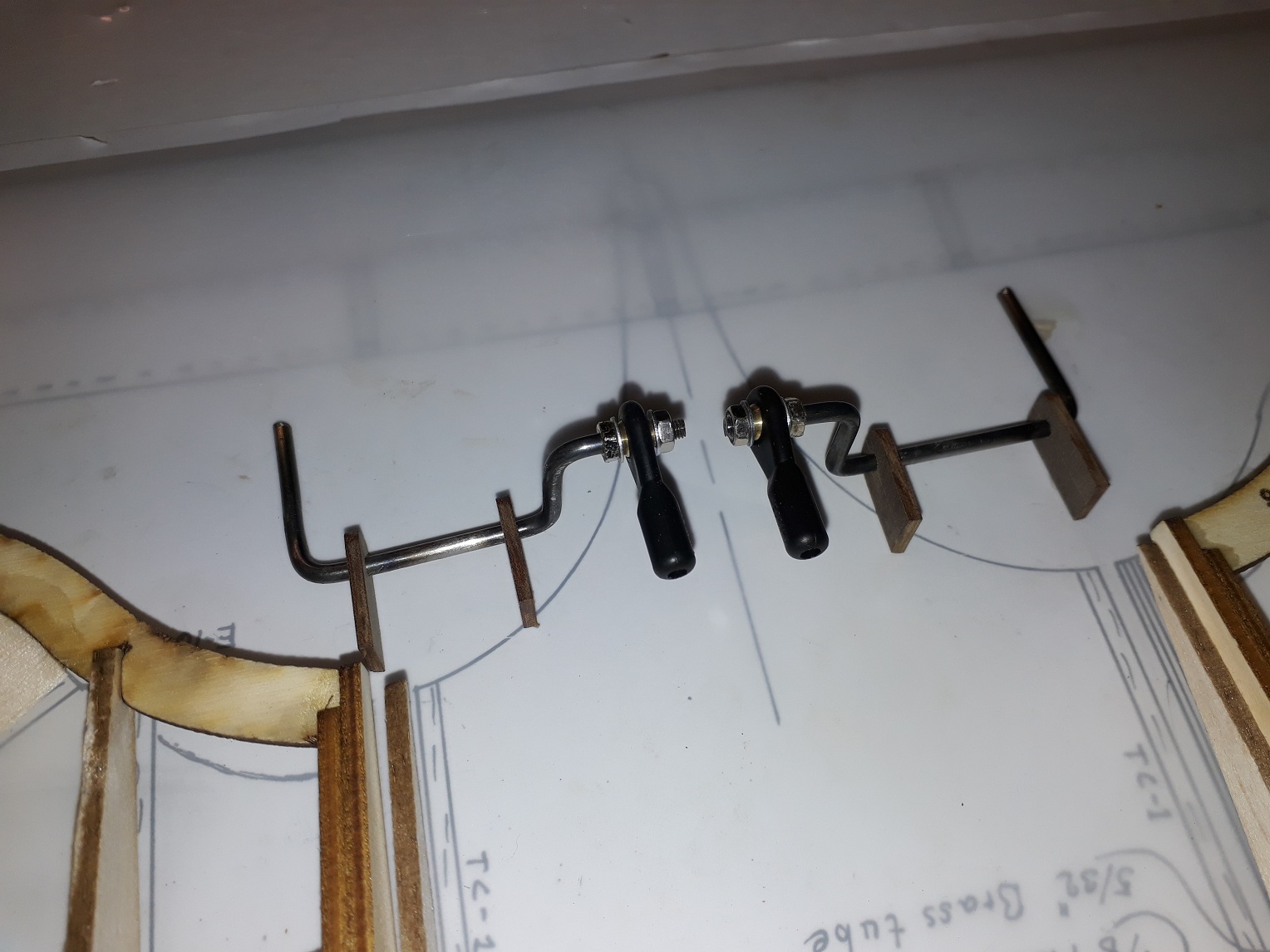

Aujourd'hui fabrication des commandes full span pour la profondeur dans de la corde à piano 3mm!, acier trempé délicat à travailler...
pliage au chalumeau, sinon galère!!!
avec du lubrifiant ça passe!
Re: Gros projet DC3
j'ai déjà tenté de réaliser des filetages sur des CAP de 2 mm (ou 3 mm, je ne suis plus très sûr ?) pour y visser des chapes. A chaque fois le filetage faisait des "vagues" (par rapport à l'axe de la CAP).
A l'occasion tu m'expliqueras sur le terrain.
Il se peut aussi que mon outil bon marché en soit la cause ???
