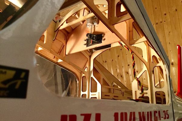

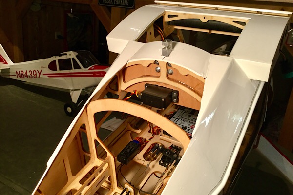

Suite du chantier avec l’installation du crochet de remorquage. Comme rien n’était prévu, j’ai dû en adapter un que j’ai monté sur un support en CTP de 3mm, que j’ai collé à l’epoxy sur un couple existant. Je pensais devoir le renforcer, mais à voir ça à l’air solide, en même temps, même avec la puissance du moteur, je suis limité par la taille du modèle qui ne fait « que » 230cm d’envergure ;) et qui ne me permettra pas de remorquer des planeurs de plus de 4/4,5 m et jusqu’à 5/6 kg, ce qui est déjà pas mal. J’ai dû installer le servo de manière anachronique, par dessous pour que le palonnier soit dans l’axe du crochet, mais ça tient, au pire je renforcerais le cadre avec de la baguette triangulaire.

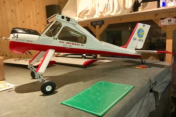

L’aménagement de l’habitacle étant terminé, j’ai pu m’occuper de la porte latérale gauche qui sera ouvrante. Après réflexion, je me suis décidé à coller deux listes de CTP de 2,0mm en haut et en bas de la vitre. Dans celle du bas des aimants néodymes ont été collés, ils assureront la fermeture. La liste supérieure quant à elle, sert à maintenir les charnières qui ont été collées à l’epoxy contre la liste et dans l’habitacle, elles sont collées et vissées contre des blocs en abachi. Des vis M2 renforcent le tout et une poignée a été installée.
J’ai également monté les roues Dubro après avoir peint les jantes en blanc.
Voilà à quoi ressemble cet assemblage ;)

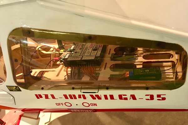

Après une petite intermède sur un Kwik Fly Mk3 qui me donne un peu de fils à retordre, j’ai recupéré ce matin mon contrôleur et repris le chantier du Wilga. Après avoir envisagé de l’installer sous le capot, je me suis finalement décidé à lui trouver une place derrière la cloison par feu. La raison de ce « déménagement » est due à la longueur des câbles d’accus qu’il aurait fallu rallonger d’au moins 20cm et de générer d'éventuels problèmes d’alimentation et la nécessité de lui monter un pont de transistors. J’ai donc préféré un autre emplacement, le contrôleur étant surdimentionné, il ne devrait pas trop chauffer. J’ai fabriqué un support en CTP 2mm que j’ai assemblé à la colle blanche. Quelques infiltrations à la cyano fluide sont venus renforcer le tout. Le contrôleur a été fixé dessus et le tout a été vissé au travers de la cloison par feu au moyen de vis M3 prises dans des écrous à griffes.
Dernière modification par Jeanmi le 06 févr. 2018, 19:49, modifié 4 fois.
