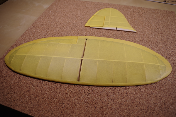

Etat des lieux après synthèse des différentes méthodes sur les forum et mes tests d'entoilage au papier japon.
Première couche de bouche-pores (glattfix) dilué à 30% (spannfix) sur les parties où sera collé le papier japon.
Ponçage léger (1000 à l'eau).
Deuxième couche idem avec ponçage idem.
Troisième couche idem sans ponçage.
Collage du papier japon à l'acétone.
Pulvérisation d'eau sur le papier japon.
Le papier se tend au sechage.
Première couche de bouche-pores (glattfix) dilué à 30% (spannfix) sur l'entoillage.
Deuxième couche idem.
Ayait, l'intrados est en partie fini.
Une troisième couche est prévue…
empennage entoilé.png (469.38 Kio) Consulté 6943 fois
L'empennage passe de 13g à 18g

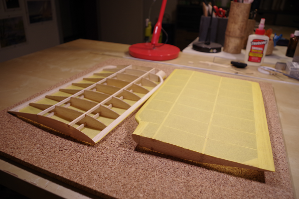

oreilles entoilées intrados.png (486.58 Kio) Consulté 6943 fois
ailes centrales entoilées intrados.png (427.15 Kio) Consulté 6943 fois
Re: HORNET
Beau résultat.
Le travail supplémentaire par rapport au thermorétractable est payant

Des nouvelles, ça avance…

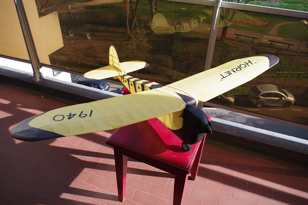

Ayait, fini.

Re: HORNET
Magnifique Manu, l'entoilage au papier est top et la décoration très réussie! :)
