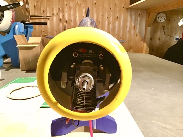

Le P-47 étant terminé (j’attends encore mon pot), j’ai repris le Corsair qui avait été lâchement abandonné en phase de finitions. Comme il faudra de la matière pour voler, je prépare mon parc d’avions à tours de bras :lol:
Pendant que la peinture du moteur du P-47 est encore sur l’établi, j’ai fait celui du Corsair. Il s’agit d’un faux moteur provenant de chez Parkflyer Plastic, pour ceux qui sont intéressés à améliorer leurs petits Warbirds en mousse, c’est la bonne adresse. J’ai notamment installé leur kit « maquette » sur le Catalina Dynam.
