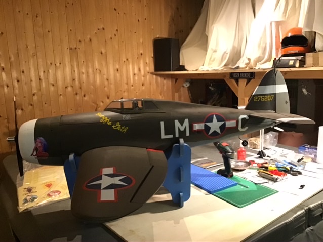

On entre dans les dernier détails. Le buste de pilote provient de mon défunt P-51 Mustang crashé l’année passée. Il y a un tableau de bord, mais il est caché et peu visible. Reste un petit rétro à installer sur la verrière et une antenne. Je pourrais bien être motivé pour lui prévoir un collimateur. H9 à également prévu des emports à installer sous les ailes, bombes ou réservoirs additionnels, mais vu qu’à l’époque où l’avion à commencer de voler, soit le début de l’été 1943, était essentiellement destiné à escorter les B-17, il sera équipé des réservoirs additionnels. Mais avant tout cela, il fera les vols d’essais train sorti, sans capot et sans emports. ;)

Il est superbe. Perso je préfère celui qui a le cockpit en goutte d'eau, mais il devient plus rare.

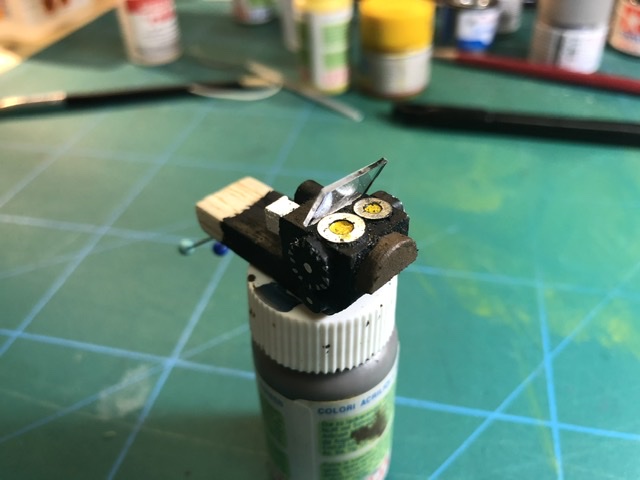

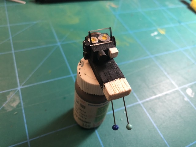

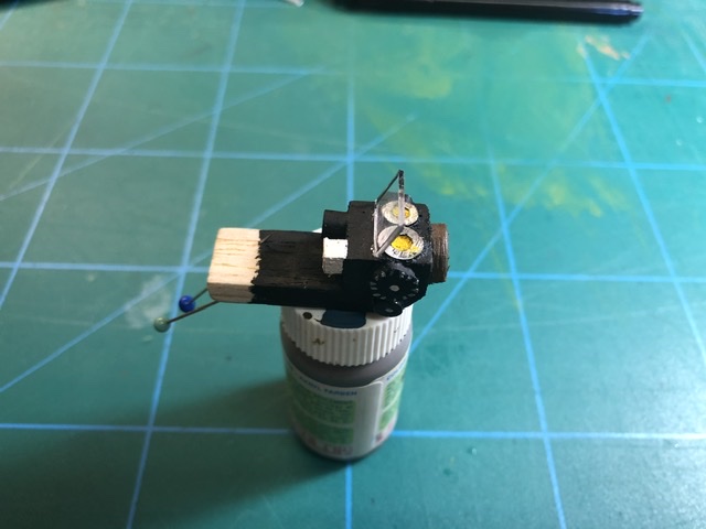

Suite du montage. On fait dans le petit. Faut dire que la situation se prête bien à la réalisation de détails.
Tout d’abord, réalisation d’un rétroviseur, c’est pratique pour surveiller ses arrières et faire des créneaux :lol:

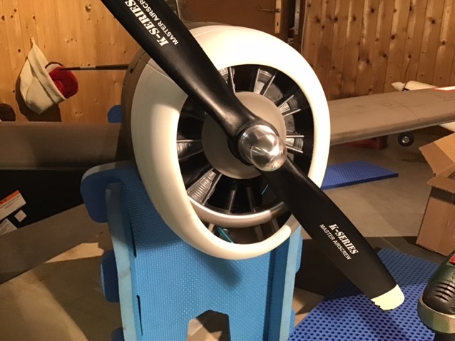

Peinture du faux moteur et installation dans le capot. Le cylindre du bas a été découpé pour le refroidissement, ainsi que l’espace entre les deux cylindres du haut. Le capot a été ajusté sur le fuselage. La découpe pour l’évacuation de l’air chaud sera faite quand j’aurais reçu le nouveau pot d’échappement...
Et pour terminer, vu qu’on a le temps, un petit collimateur pour viser juste. Pour se faire, une photo sur le net d’un gunsight Mk21 qui était monté sur les P-47 en 1943, quelques bouts de balsa pour la base, des rondelles découpées dans une baguette de bois dur et dans un crayon de papier pour simuler les molettes de réglage, deux rondelles (M2 et M3) pour l’éclairage de la plaque en verre reproduite dans un petit morceau de lexan. Dans l’espace confiné (c’est à la mode) de l’habitacle, l’illusion sera parfaite.
