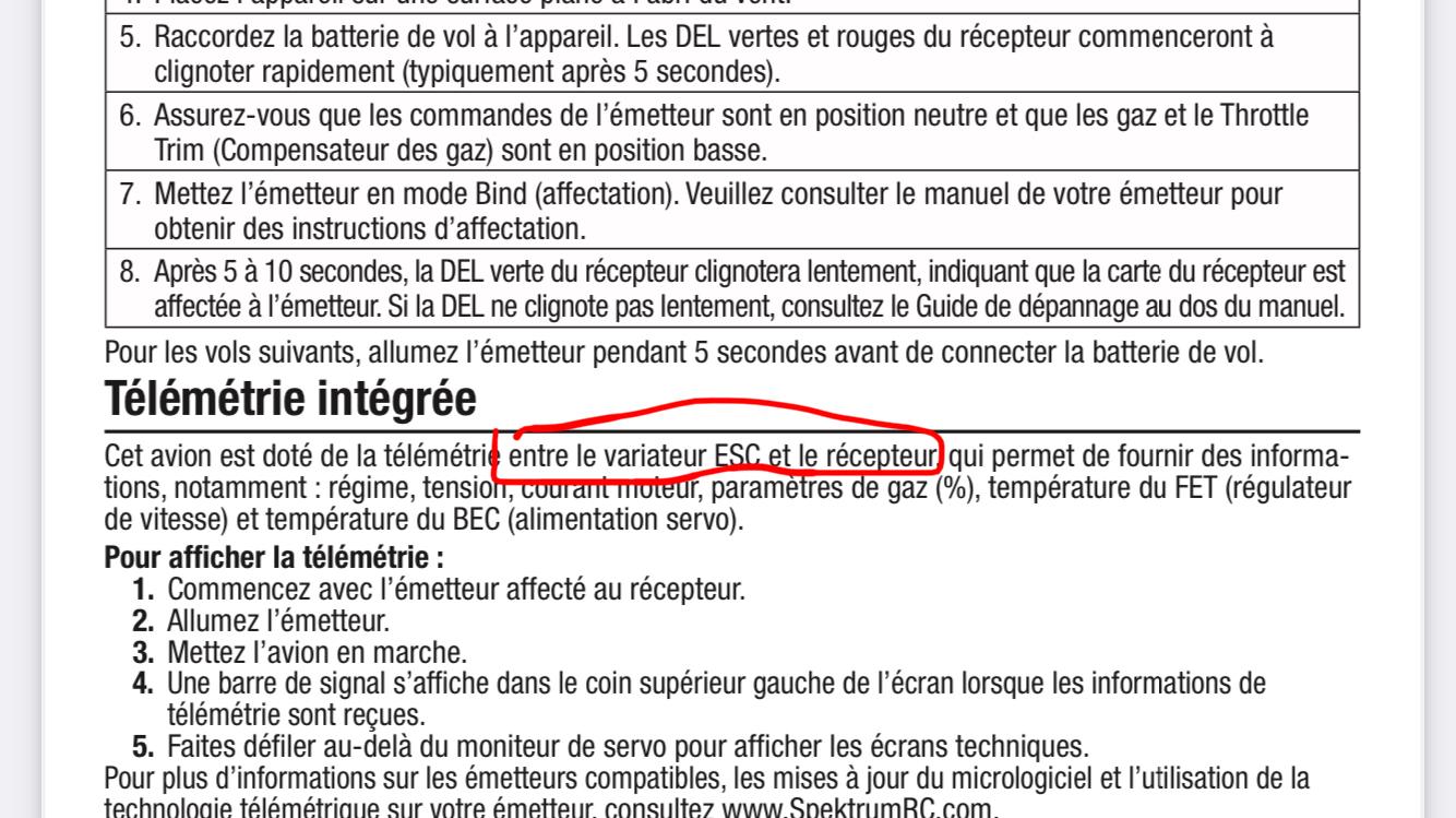

Tu as un ou deux régulateurs ?
Si tu en as un je pense que ta télémétrie comptabilise les impulsions des deux moteurs, alors c correct.
12,6*8800*2=220000 pour les 2 ventilos / 110000 / unité.
Rajout:
Effectivement selon notice un seul régulateur.
