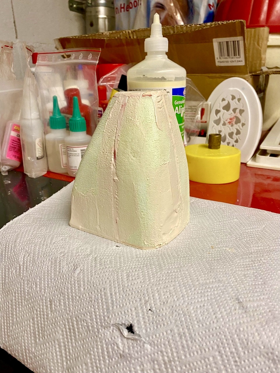

Pour donner suite à l’échange au sujet de la CNC, j’ai profité de la fabrication d’un capot pour me remettre sur la machine pour préparer les gabarits entre lesquels j’ai inséré des blocs en roofmat mis en forme. Cette pièce est destinée à un Kwik Fli MkII Phil Kraft (construit sur plan), le modèle qui donnera naissance au Kwik Fli MkIII avec lequel Phil Kraft deviendra champion du monde à Ajaccio en 1967 et d’où descendra le Kwik Fly MkIII de Graupner…mais c’est une autre histoire dont nous reviendrons sans doute sur le forum
Pour la découpe dans du CTP bouleau 3mm, j’ai utilisé une fraise de 3,17, 2 lèvres et j’ai baissé l’avance à 250mm/min. Le résultat est effectivement bien meilleur

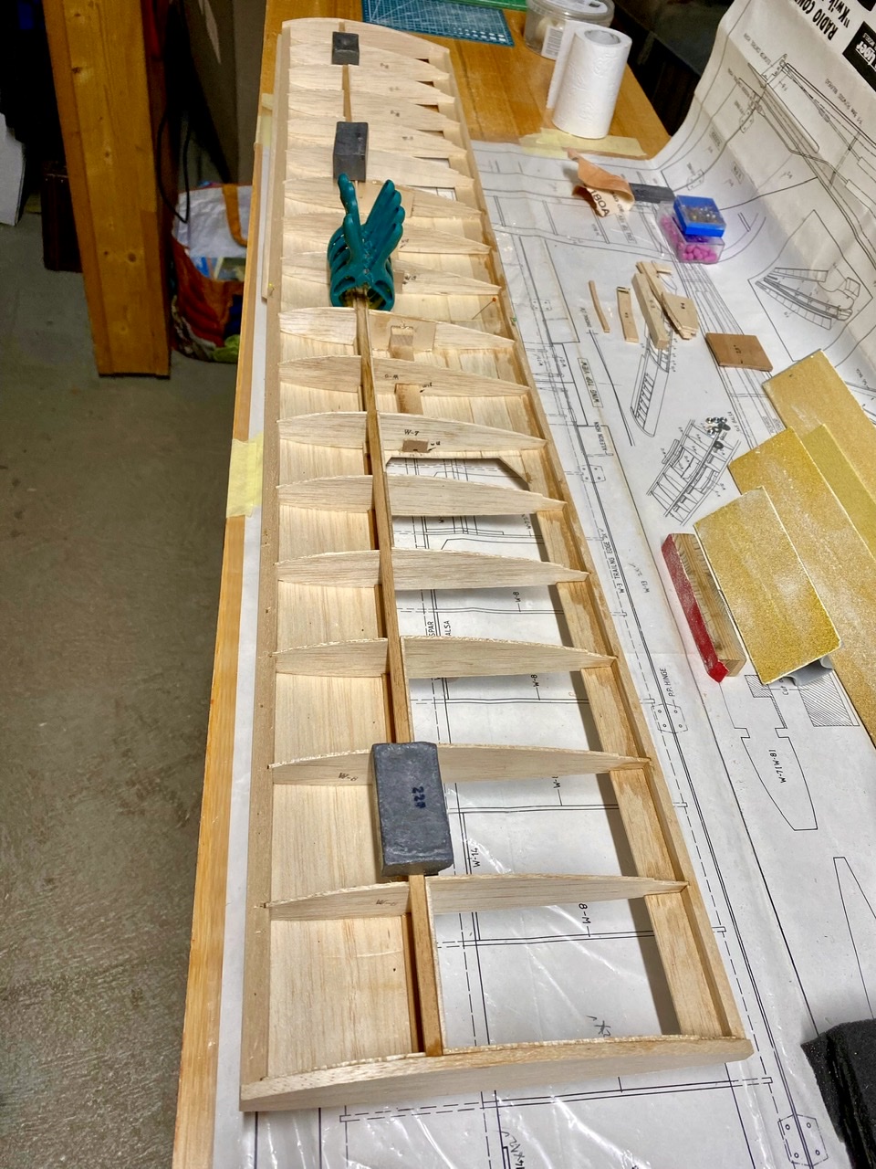

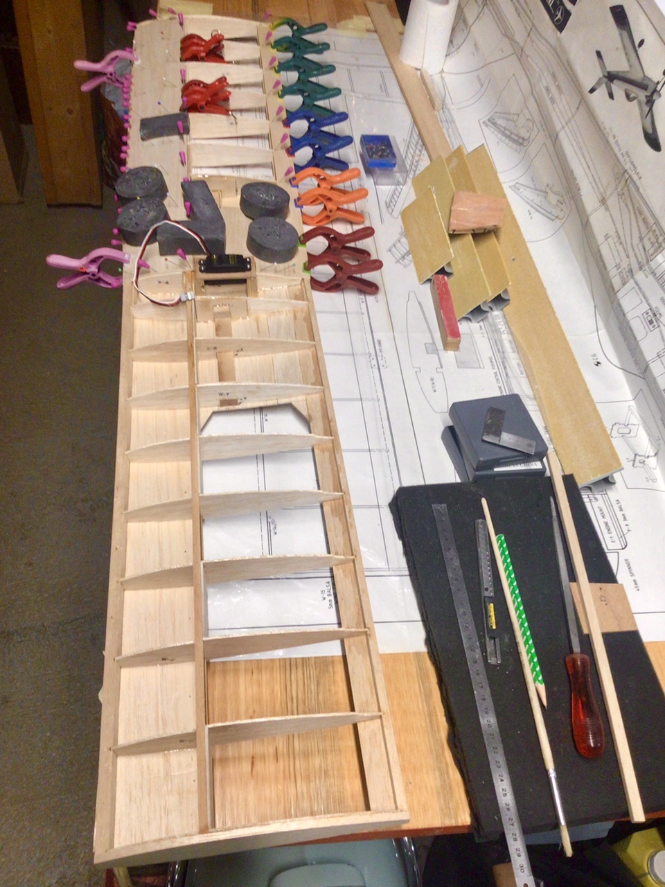

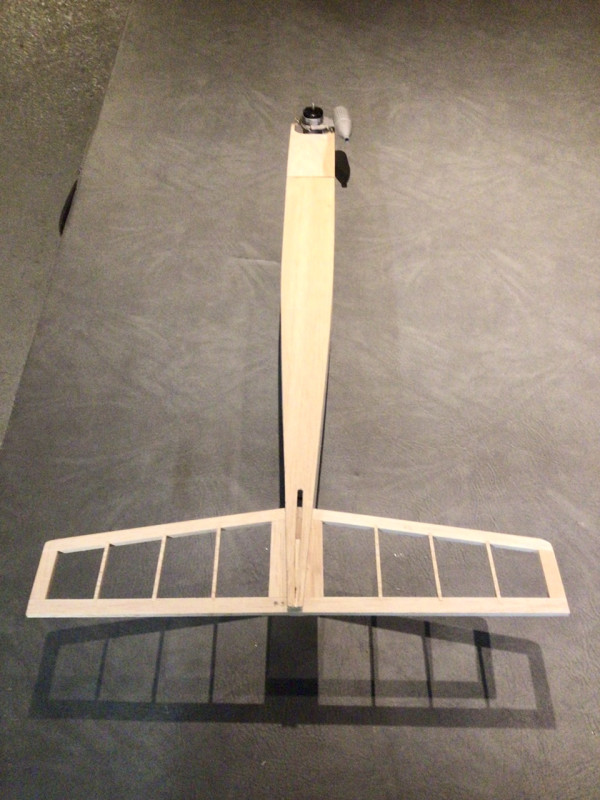

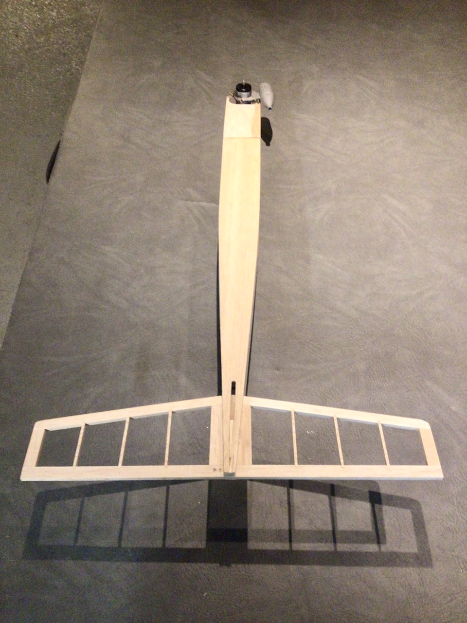

Cet après-midi, construction du plan de profondeur, on ne détaillera pas cet assemblage classique de baguettes de balsa, comme c’est très souvent le cas sur ce type de construction. Le plan fixe a été glissé dans le fuselage pour constater qu’il y aura un peu d’ajustage à faire pour la mise en croix.

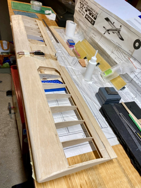

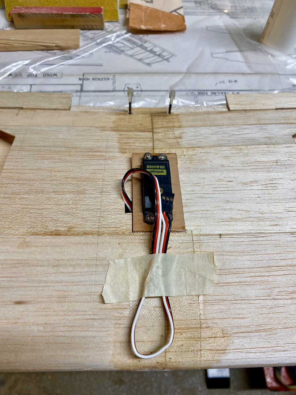

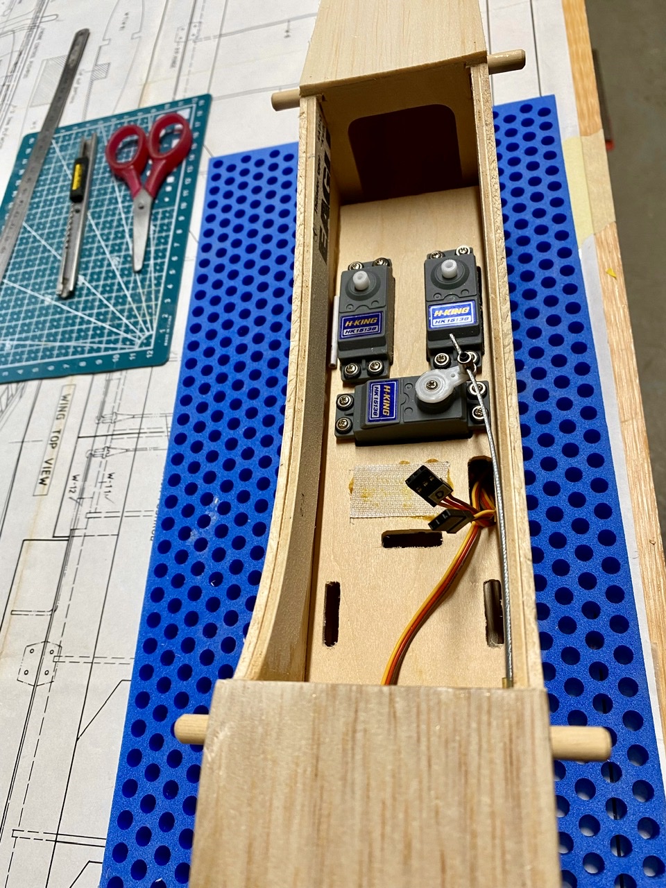

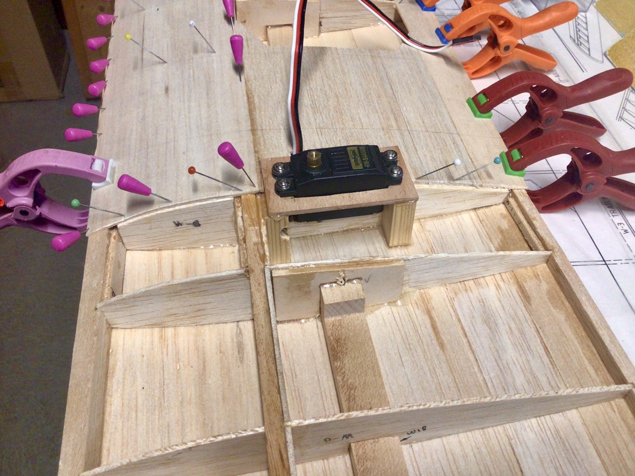

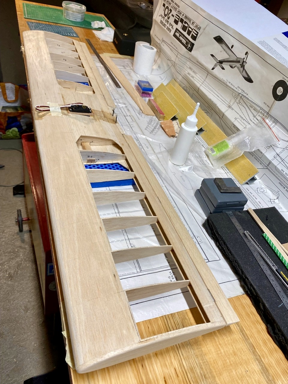

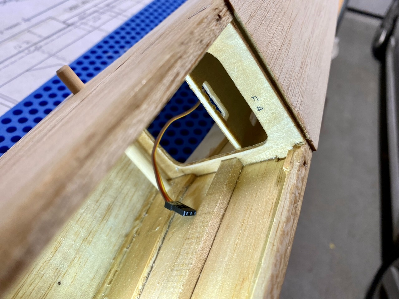

Et puis reprise de l’aile avec la fixation du servo d’ailerons qui est placé au centre de l’aile. Comme rien n’était prévu par le constructeur, il a fallu un peu de réflexion pour découper 4 plots en pin sur lesquels est venu installée une platine en CTP aviation. Le tout a été collé à l’epoxy.

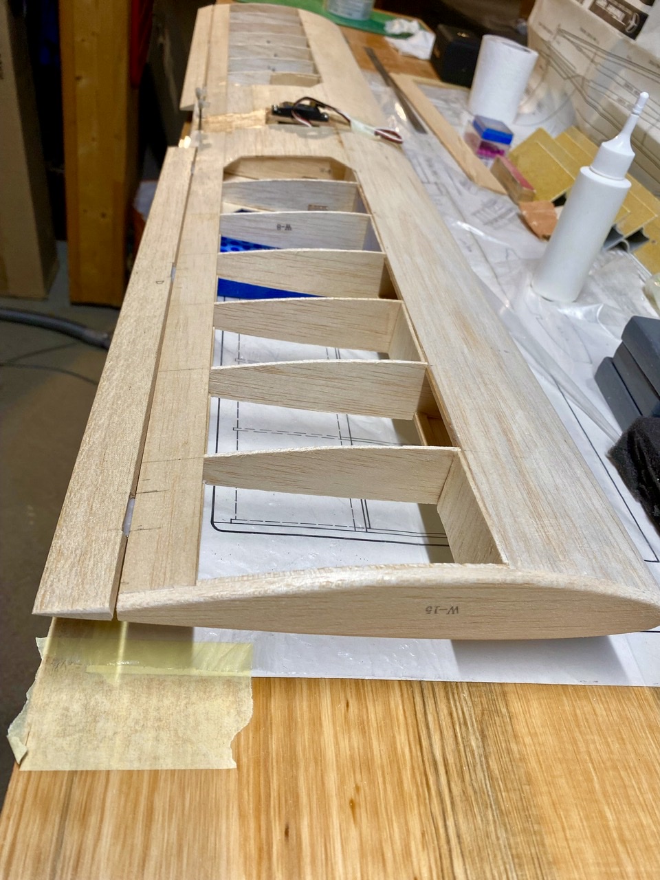

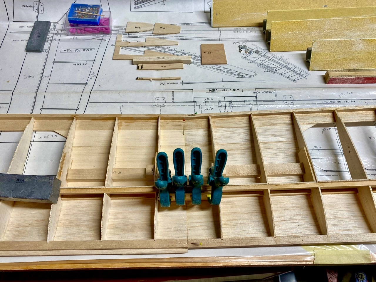

Et pour terminer la soirée, coffrage de l’extrado de l'aile droite. Quelques coups de poncette ont été nécessaires pour ajuster le tout, mais finalement malgré quelques réserves, ça c’est bien passé. On passera à l’aile gauche demain soir

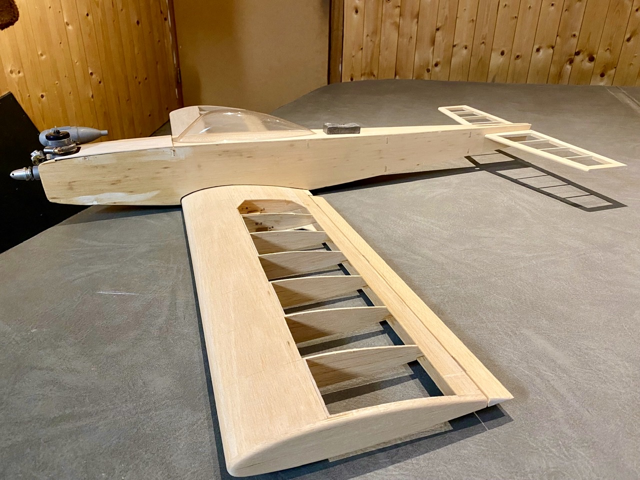

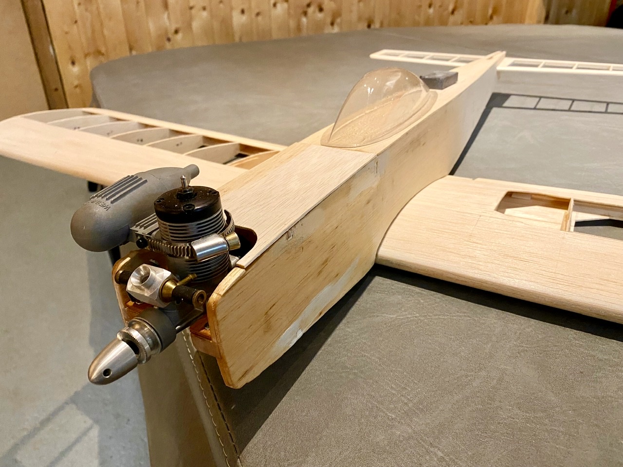

On laisse quelques instants Freecad et les technologies modernes pour revenir à la construction traditionnelle
Le coffrage de l’aile est terminé. On ne peut pas dire que c’est le plus bel assemblage que j’ai fait, mais une fois entoilé, on n’y verra plus rien.
L’aile vient normalement maintenue sous le fuselage avec des élastiques, mais cette fois je pense que je vais utiliser des vis en nylon.
En ce qui concerne le CG, ma première impression est qu’il sera très avant. Pour stabiliser le modèle pour la photo, j’ai dû mettre du poids à l’arrière, alors que le réservoir, le récepteur, l’accu, l’hélice et cône, ne sont pas encore en place.
J’ai abandonné les charnières plastiques du kit pour des classiques avec axe métallique, une bande fibre vient renforcer la partie centrale de l’aile, le constructeur n’avait rien prévu, mais vu la taille de la clef d’aile, je préfère ne pas prendre de risques.
Il n’y a pas de prolongements du bord de fuite entre les ailerons et le fuselage
. Même si c’est conforme au plan, une fois la mise en croix terminée et l’aile fixée au fuselage, je fabriquerai deux petites pièces qui viendront combler ces espaces.
Il y a également encore un peu de travail sur le fuselage, l’avant est un peu trop massif à mon goût, même s’il est également conforme au plan, l’avant sera affiné et ajusté avec le cône d’hélice.
Les commandes de profondeur et de direction ont été fabriquées avec des joncs de carbone et de la CAP assemblées à l’epoxy. Une fois l’empennage terminé, elles seront mises en place et ajustées aux guignols.
Il y a encore pas mal de travail avant de passer à la finition

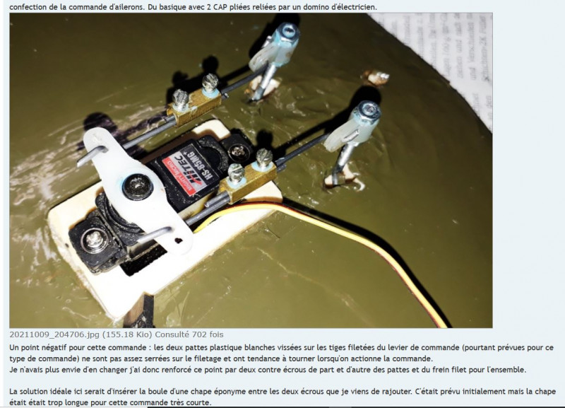

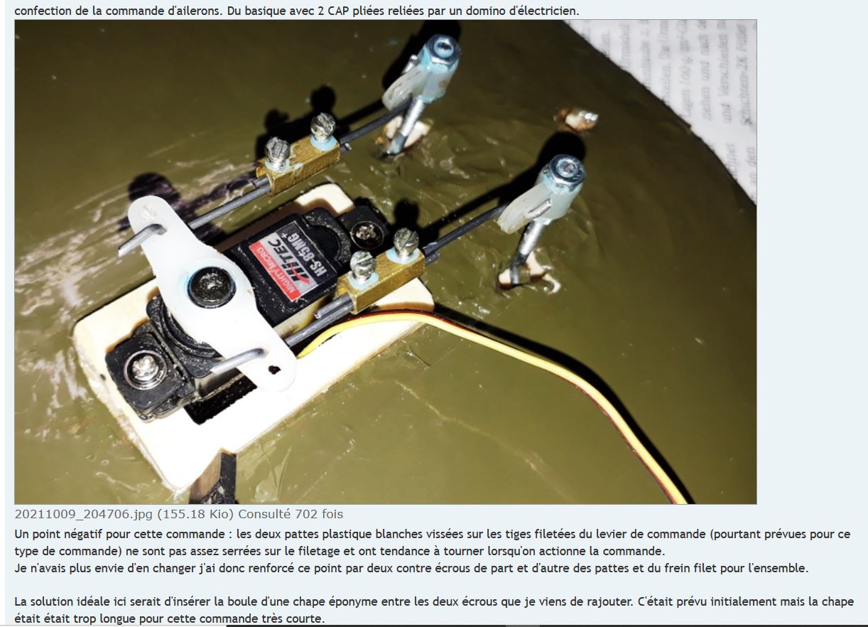

Je note que tu utilises exactement le même principe de commandes d'ailerons que moi sur mon Nakajima Ki 43.
Les petits leviers en plastique blanc vissés sur les tiges de commande m'ont créé quelques soucis, j'ai fait une copie d'écran de l'endroit où je l'évoque :

Merci pour ton retour, de mon côté, j’ai utilisé le matériel livré avec le kit et je n’ai pas eu de problème les petits guignols en plastique tiennent bien sur le filetage des axes de commande. Le seul souci que j’ai eu, concerne la fixation de l’aile, les commandes d’ailerons sont complètement au chemin d’une fixation par vis que je pensais adopter à la place des élastiques, j’aurais dû m’écouter et monter deux servos dans les ailes. Tant pis, l’aile sera maintenue par des élastiques comme l’avait prévu Thunder Tiger

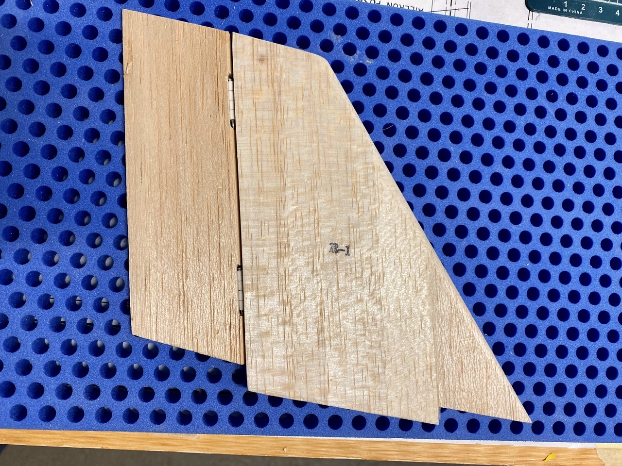

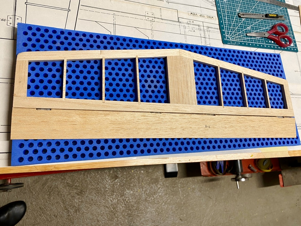

On arrive gentiment à la fin du chantier, l’empennage a été construit, comme pour les ailerons, des charnières à axes métalliques ont été préférées aux bandes de plastique proposées avec le kit.

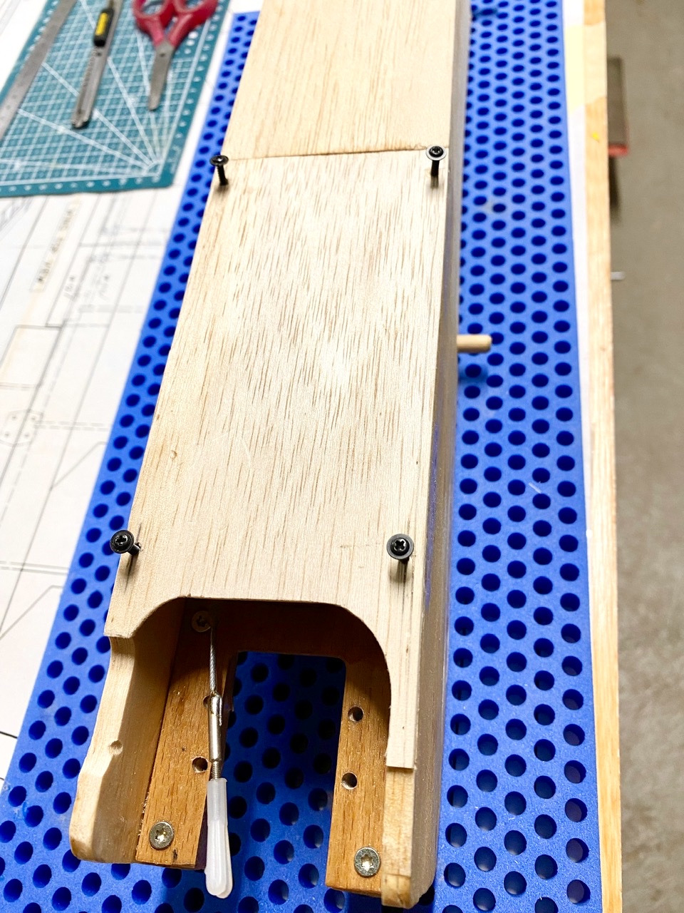

Un peu de d’ajustage a été nécessaire pour la mise en croix. La trappe d’accès au réservoir a été ajustées, la fixation se fera par vis, deux petites pièces de CTP ont pris place sous le balsa pour une meilleure prise des vis.

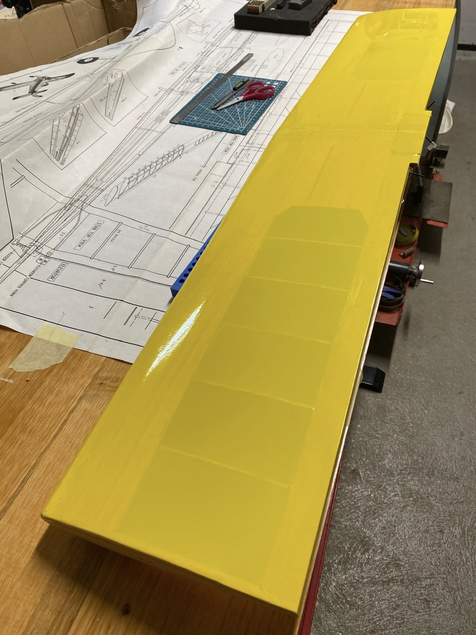

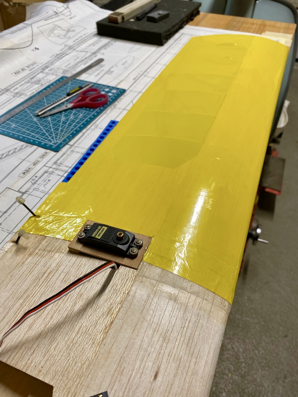

Et pour terminer, ce soir j’ai commencé l’entoilage. C’est la première fois que j’utilise cet Oracover jaune, et bien c’est le plus m..dique que j’ai posé jusqu’à maintenant, il est très fin, presque comme de l’Oralight transparent. Il faut réussir la pose du premier coup, si on le décolle, la couleur reste sur le bois. Il faut également éviter les plis qui sont difficiles à reprendre, même au fœhn. Étonnant, mais il me rappelle les premiers films thermo que j’utilisais au début des années ‘80 à base polyesters et qui avaient le même défaut.
