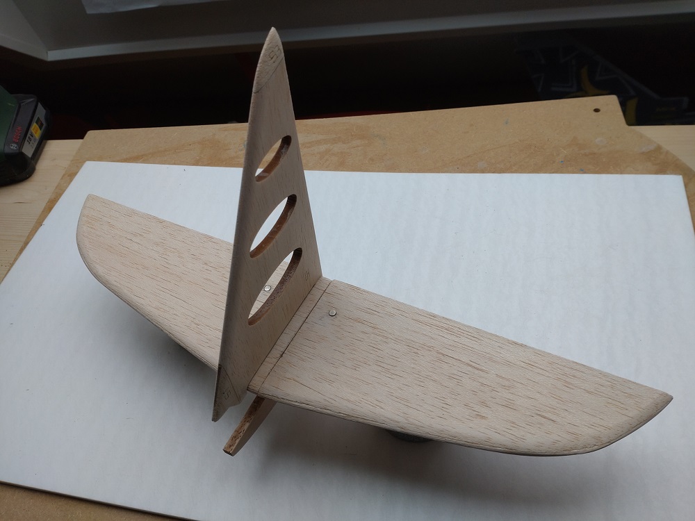

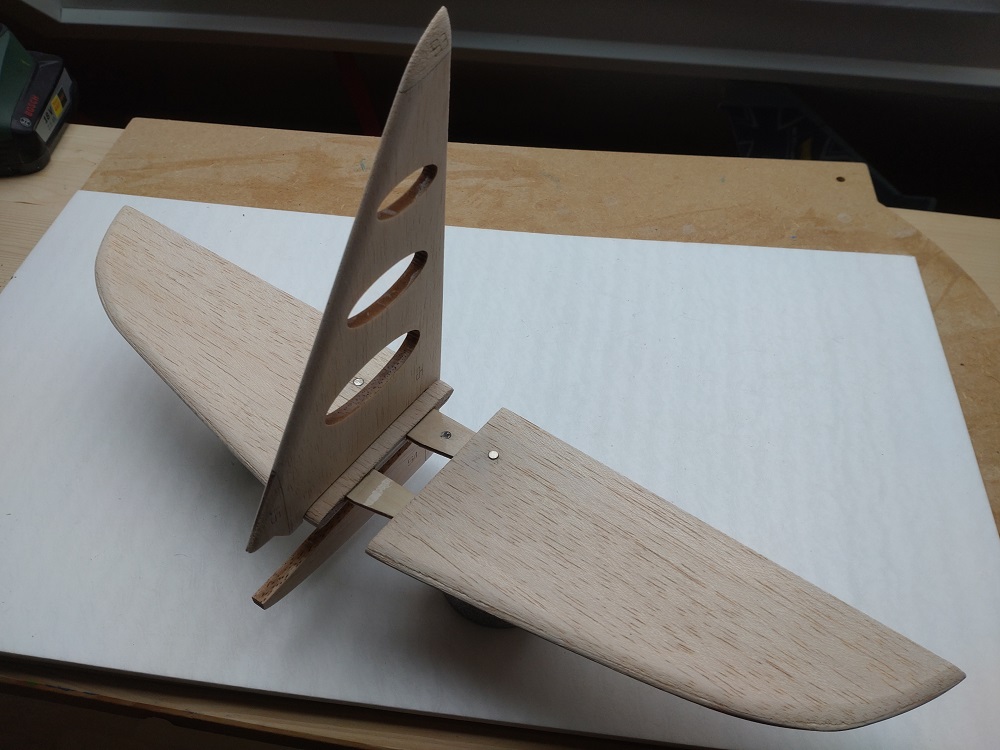

Mais des insertions d'aimants dans la clé de stab et le stab, voila ma solution pour fixer les 2 parties de stab démontable. :idea:

Pas mal la combine des aimants, à retenir :)

En effet les aimants c'est une bonne idée.

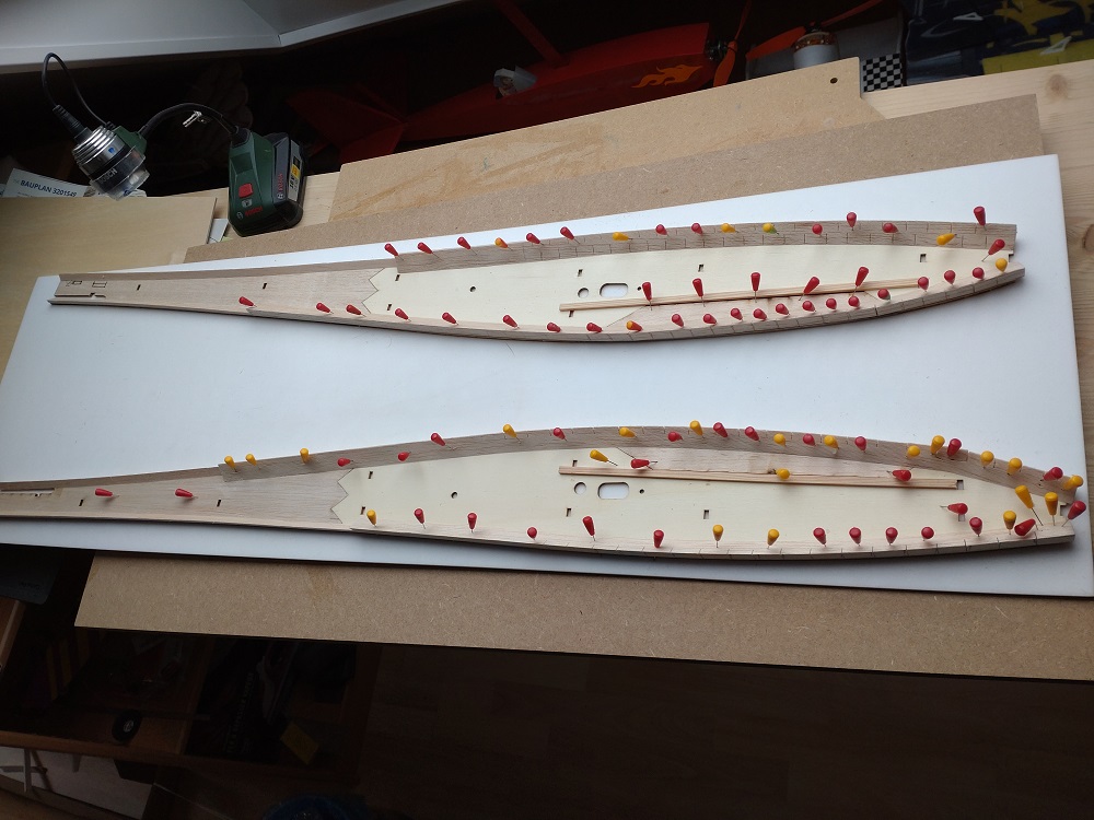

Sur le fuselage j'ai procède différemment , Jai d'abord collé les couples sur le demi fuselage et seulement après la baguette triangulaire bien mouillée pour suivre les courbes du fuselage
Le résultat doit être le même. ;)

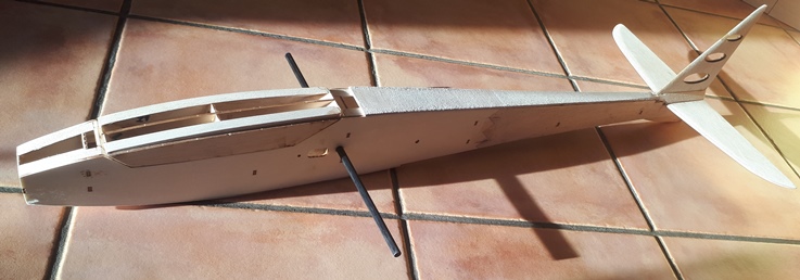

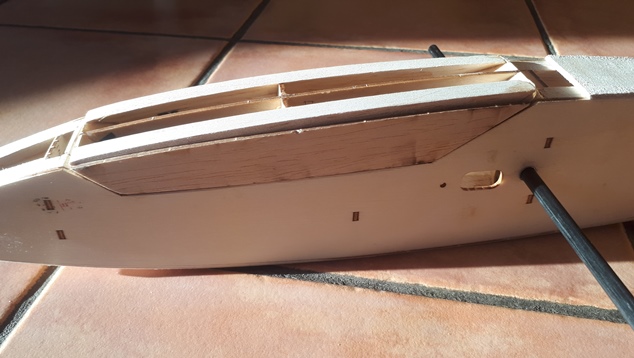

fuselage presque terminé reste a faire l'intérieur.

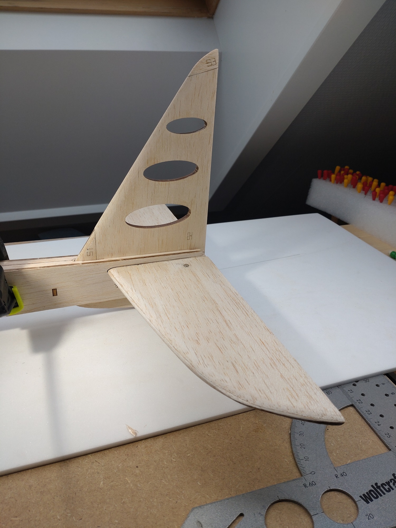

J'ai un peu galéré pour la mise en place de l'empennage pas tres précis le plan :mrgreen:
Pour que tout soit dans l'axe fuselage et la clé d'aile, quelque renfort et support ont été nécessaire.
La verrier monté sur le fuselage
Tres gros travail sur le ponçage du fuselage a venir, mais pas au salon mme n'est pas d'accord :lol: :lol: :lol: :lol:

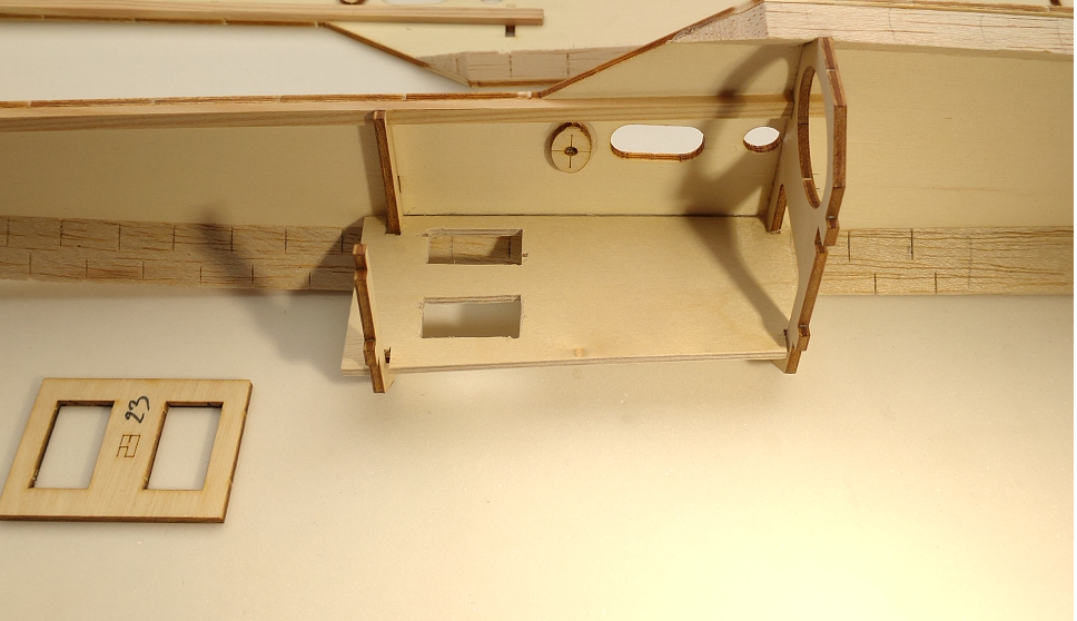

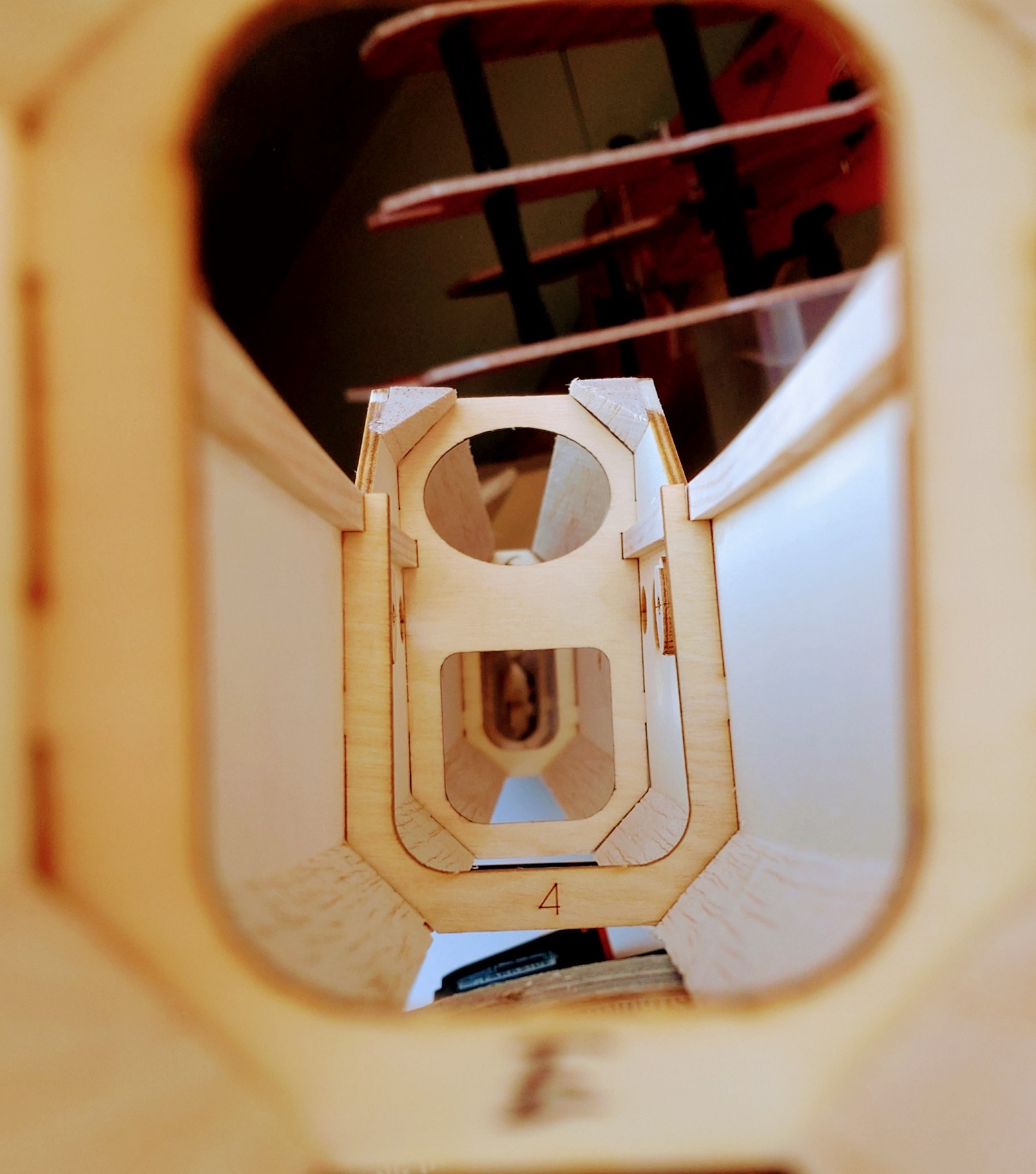

Avant collage des 2 parties de fuselage vérification des ajustements.
Confection d'une nouvelle platine de servos pour l'empennage, celle fournie est ridicule.
J'ai opté pour reculer l'emplacement des servos derrière le couple 4 et non devant pour avoir plus de place pour l'équipement radio.
Ajustage de l'empennage et vérification avant collage.

Re: Teufelchen
les 2 systèmes de fixation des stab sont à retenir.
Pour avoir utiliser le système "Bruno" celui ci est facile à mettre en œuvre à la construction. La méthode "Didier" me parait plus difficile vu la précision qu'elle demande.
