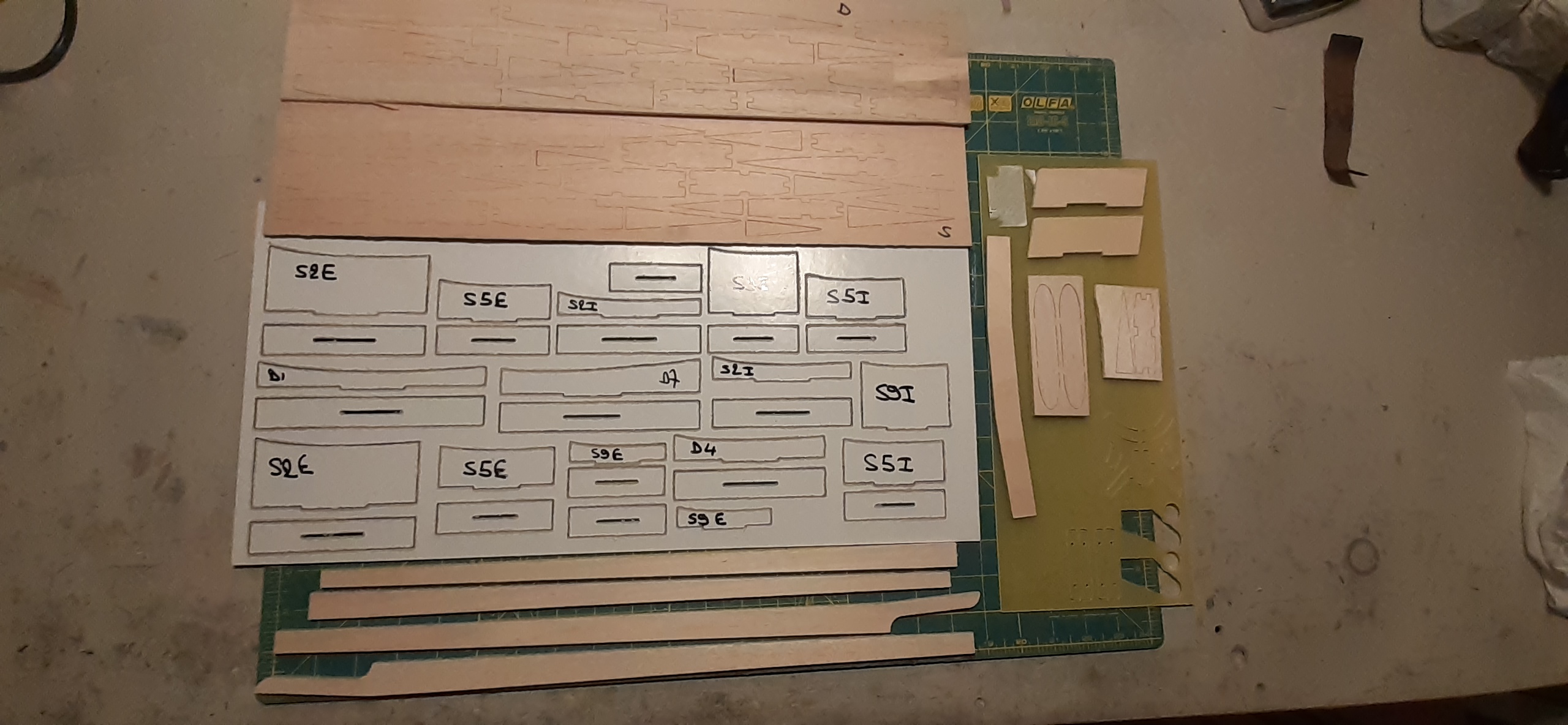

Ce week-end découpe des pièces en balsa, ctp bouleau et peuplier, fibre et carton (gabarit de montage) pour la fabrication du stab et de la dérive. :P
Re: Epsilon TB 30 à Yoyo
Tu as découpé le carton avec une fraise diamant ? A quelle vitesse d'avancement ?
Oui fraise diamant de 1 mm à 400 mm/mais, mais les découpes ne sont pas très propre, rien a voir avec celles effectuées dans du balsa ou du ctp :( Mais c'est pas grave, c'est juste pour faire des gabarits de montage qui finiront après construction à la poubelle.

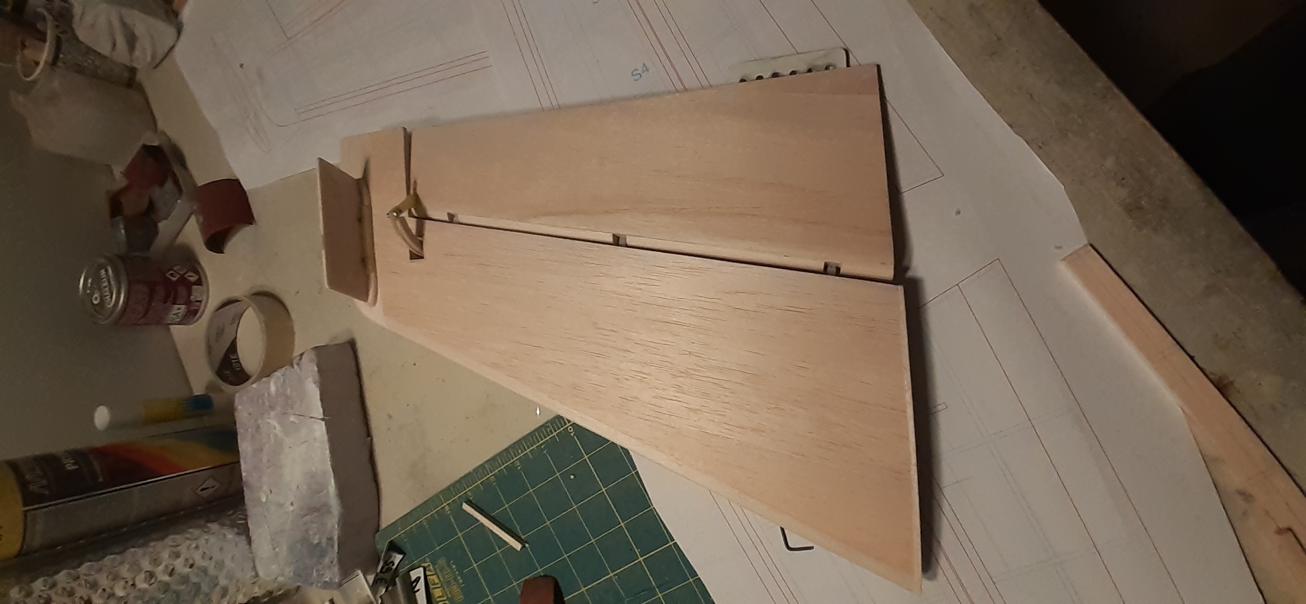

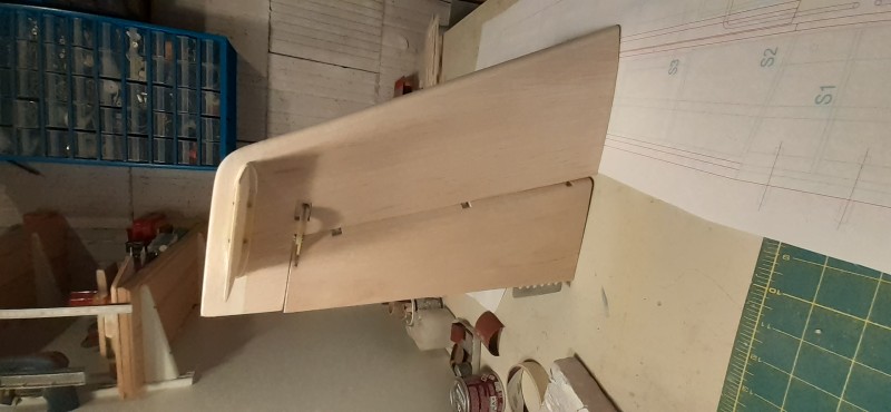

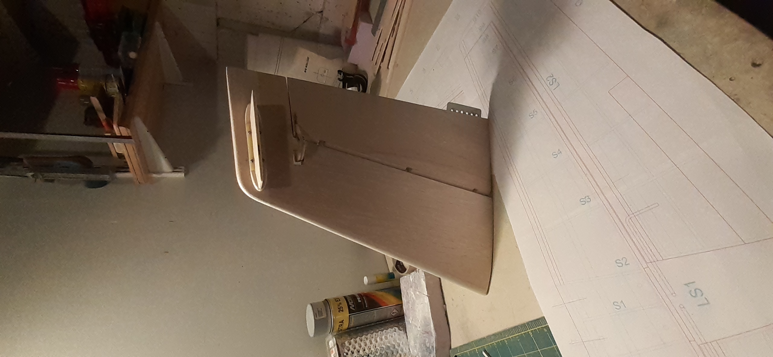

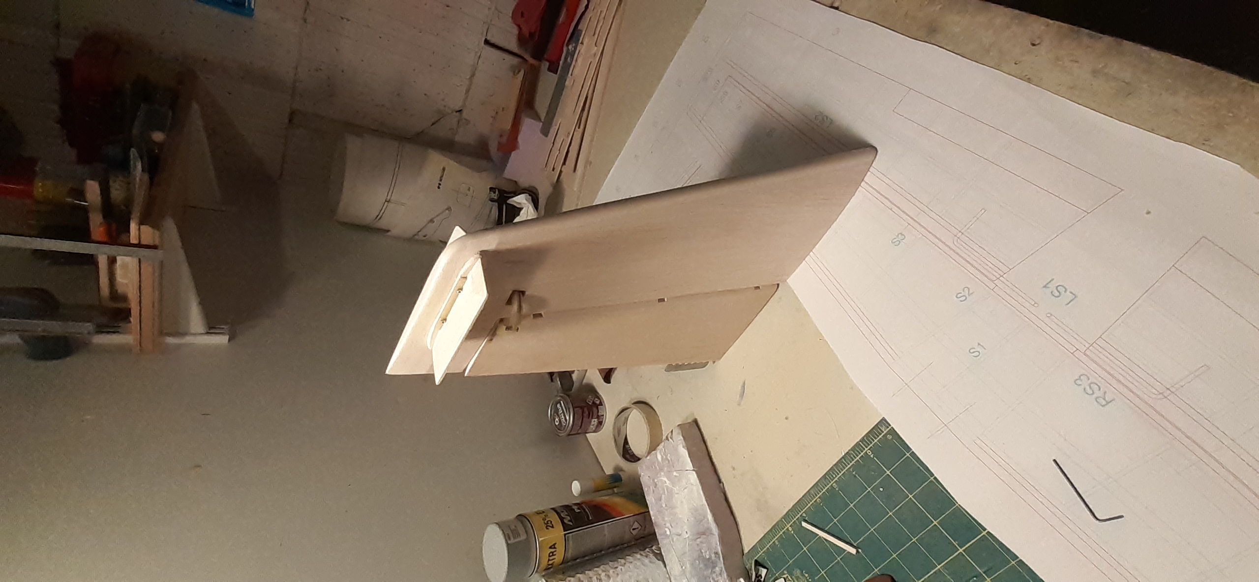

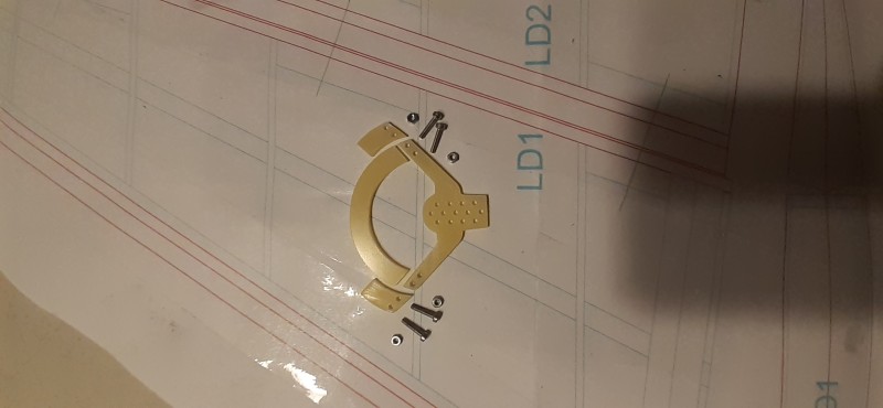

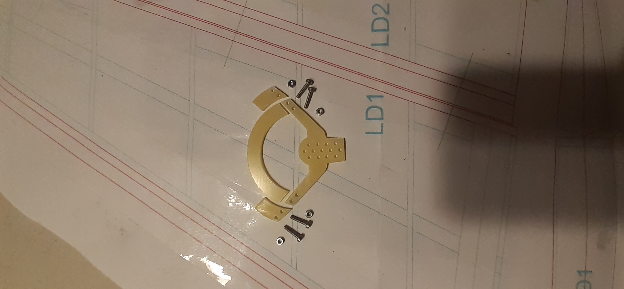

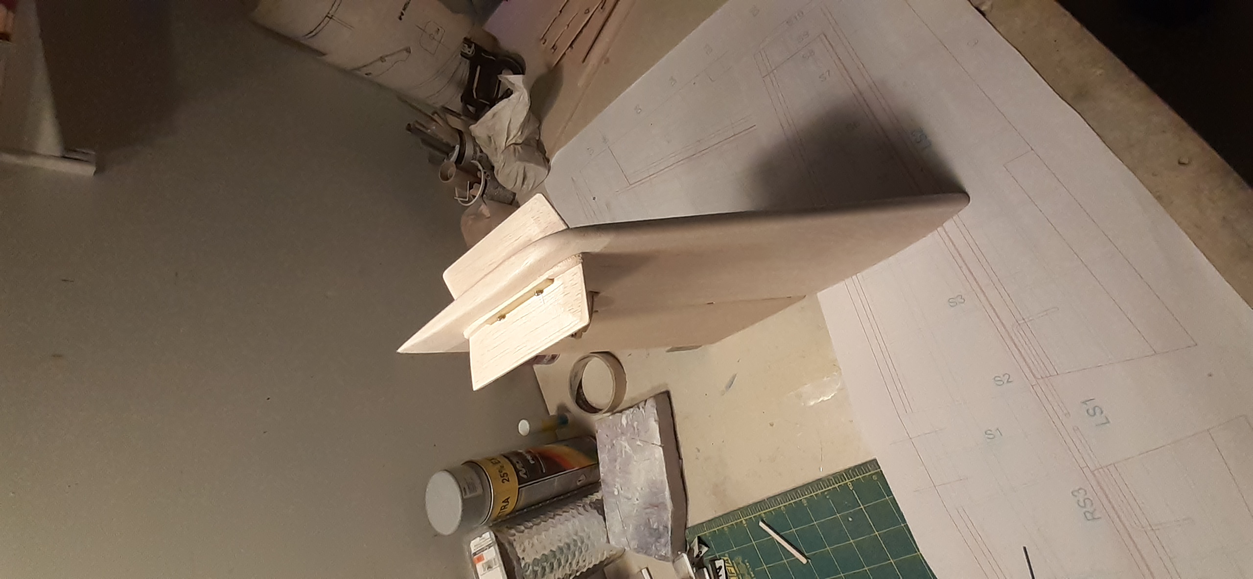

Construction de la dérive.
D'abord le gros œuvre, du classique :D

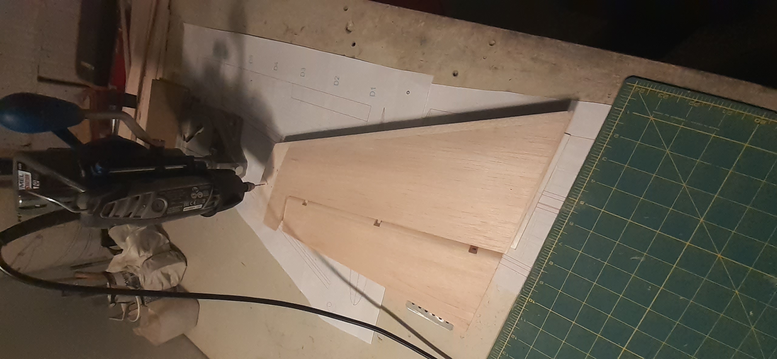

Puis l'ajout des détails.

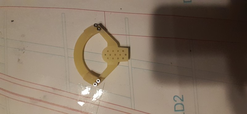

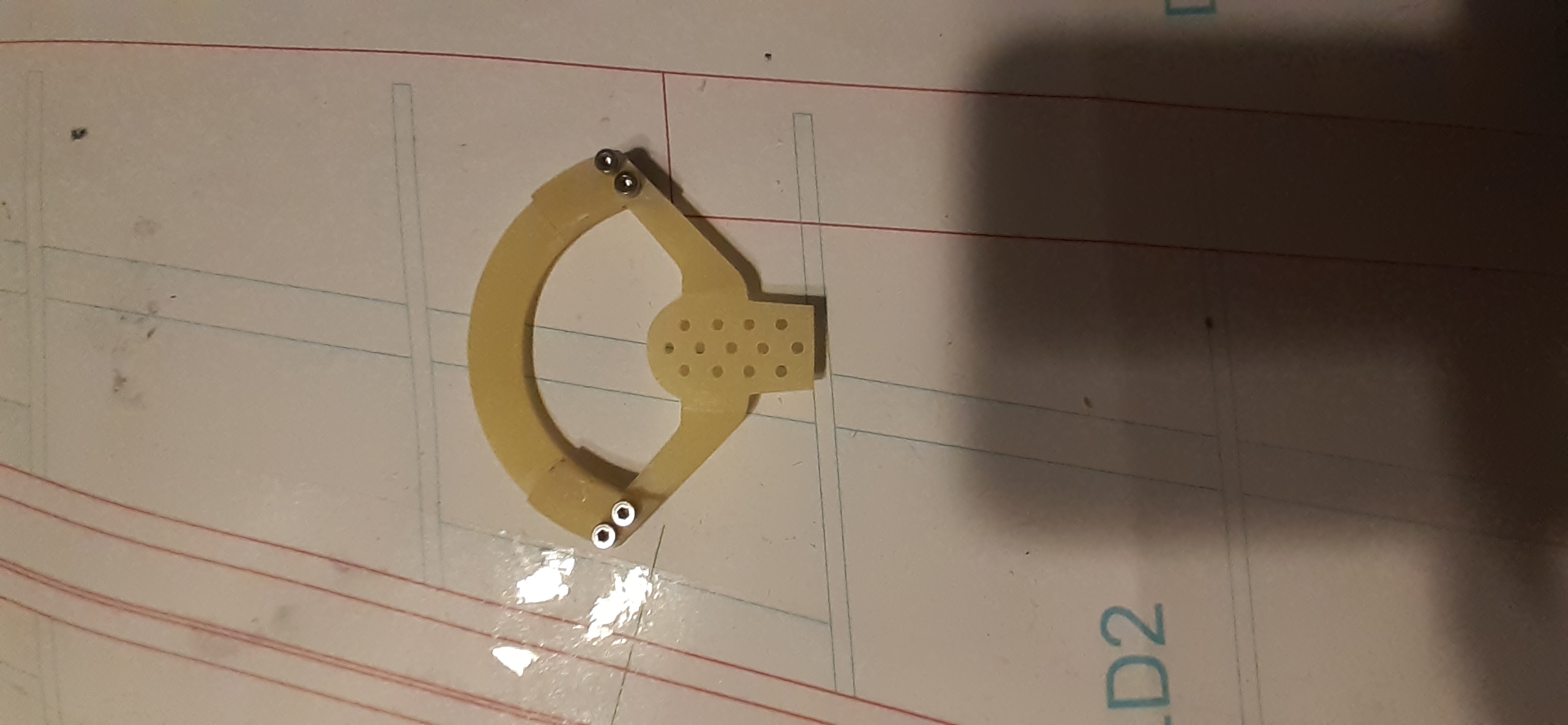

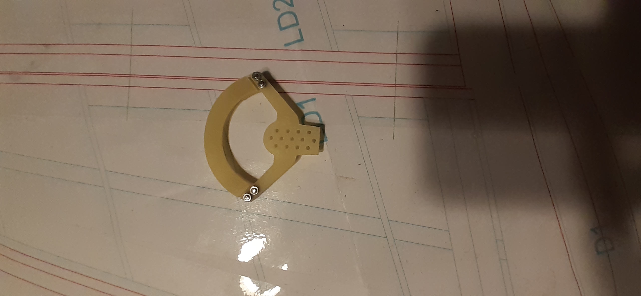

Les ailettes et le compas de la dérive.
Voila pour la dérive.
Désolé pour la qualités des photos, il va falloir pour les prochaines réutiliser le flash.
De plus quand j'insère une photo sur le forum, elle est systématiquement tournée de 90°. :twisted: (comprend pas !!!!,si quelqu'un a une idée)

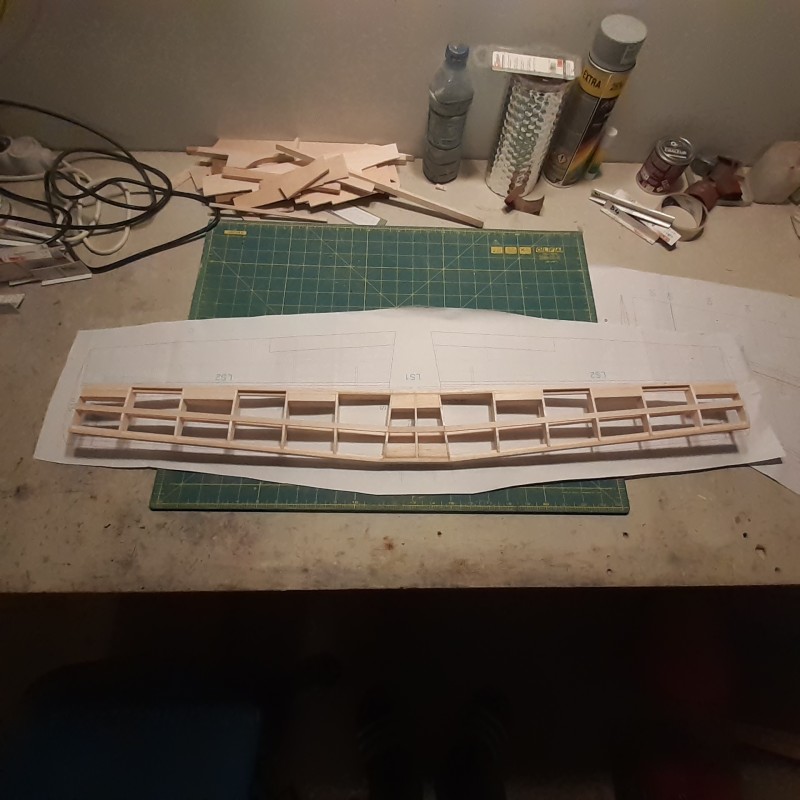

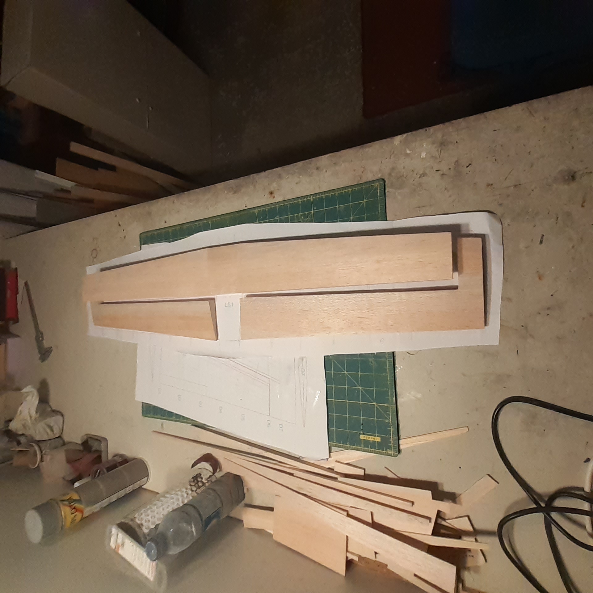

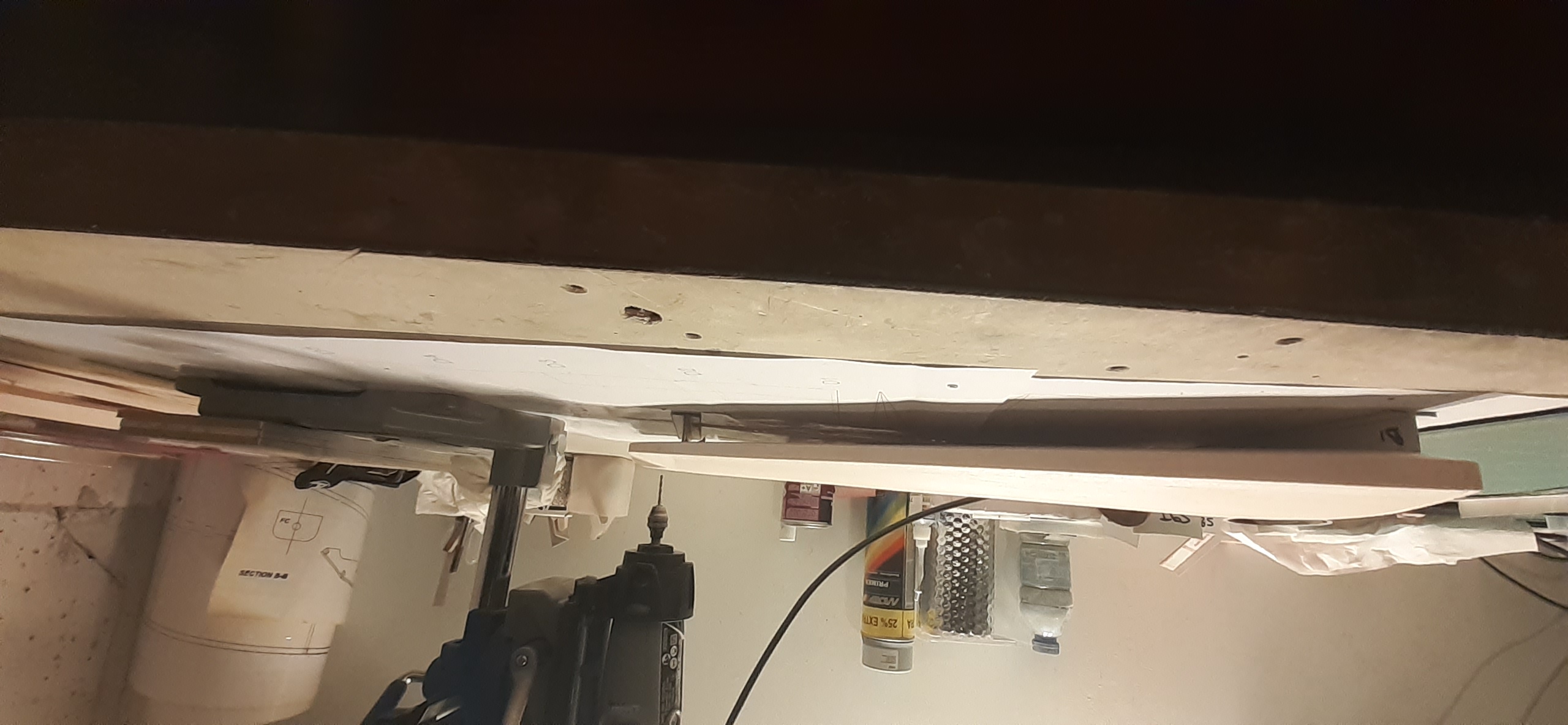

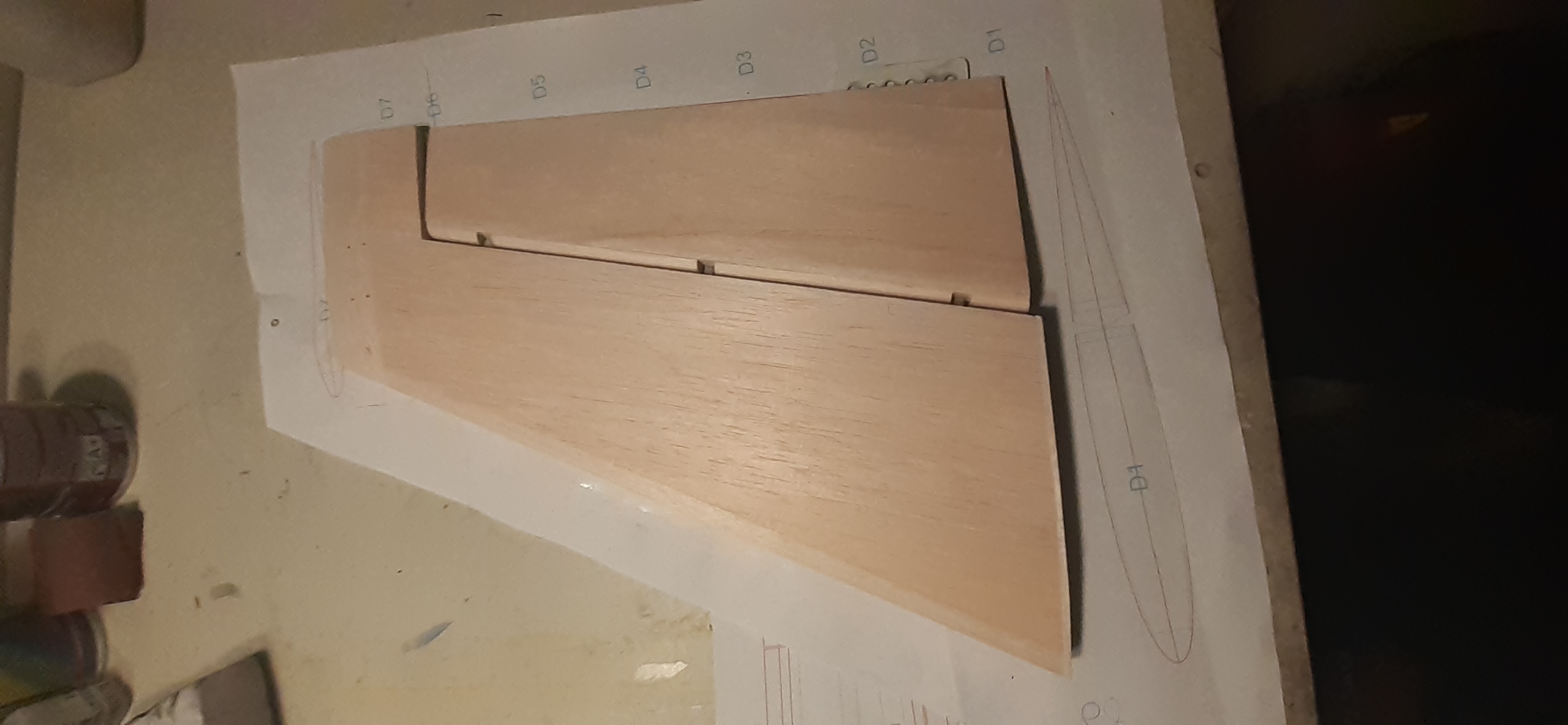

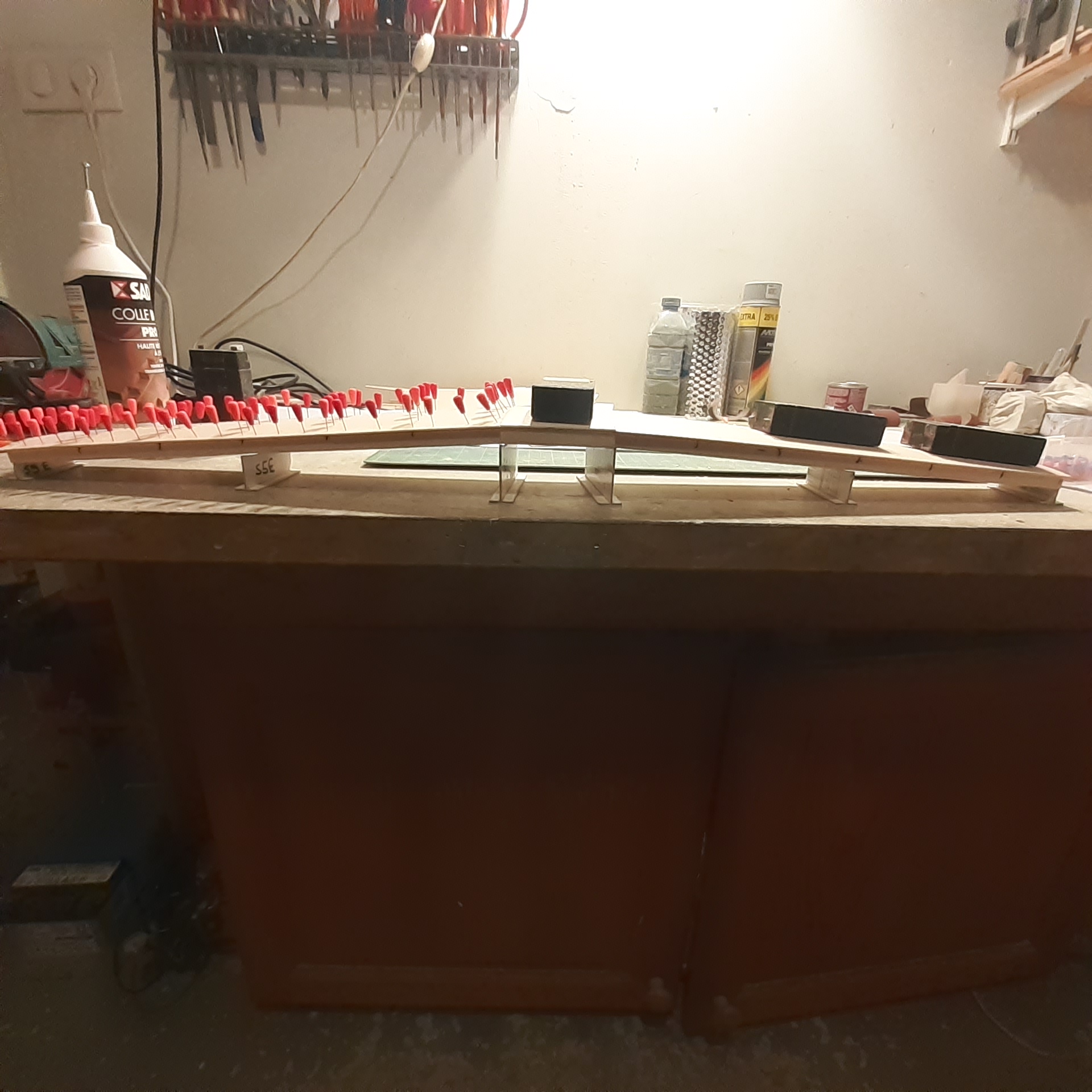

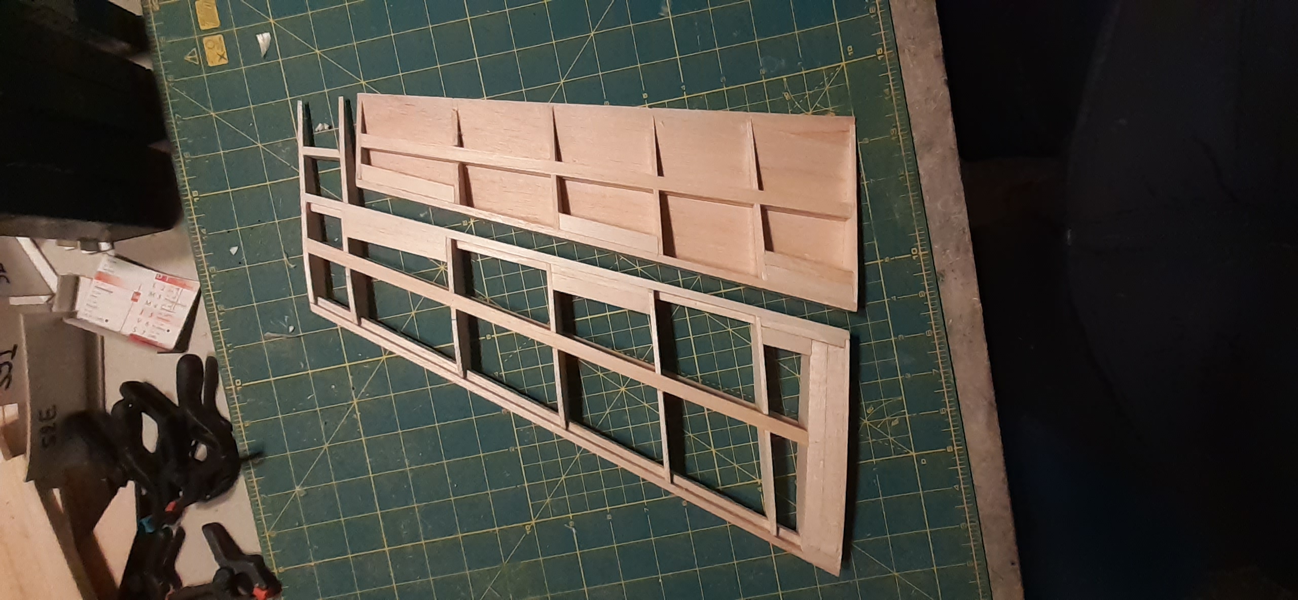

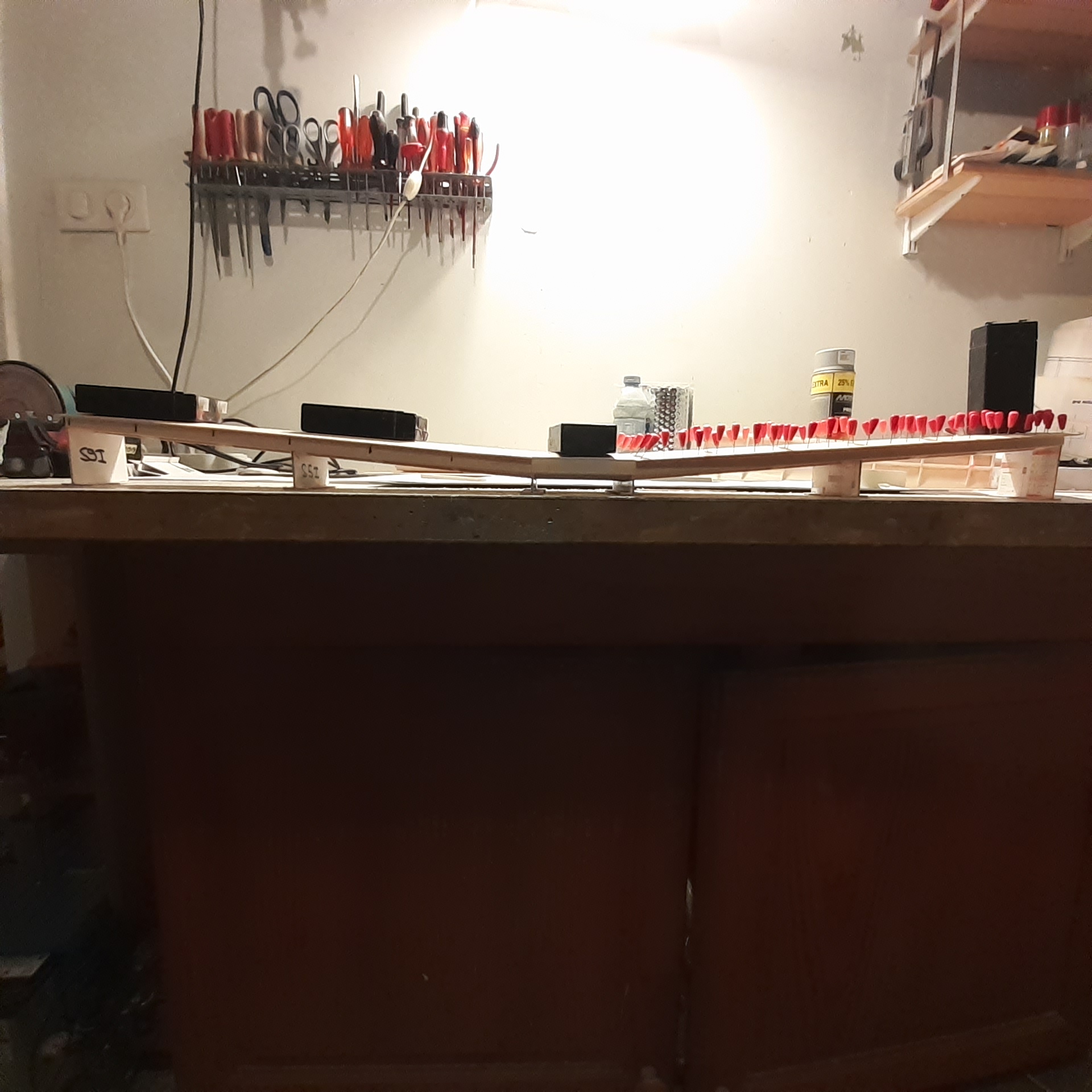

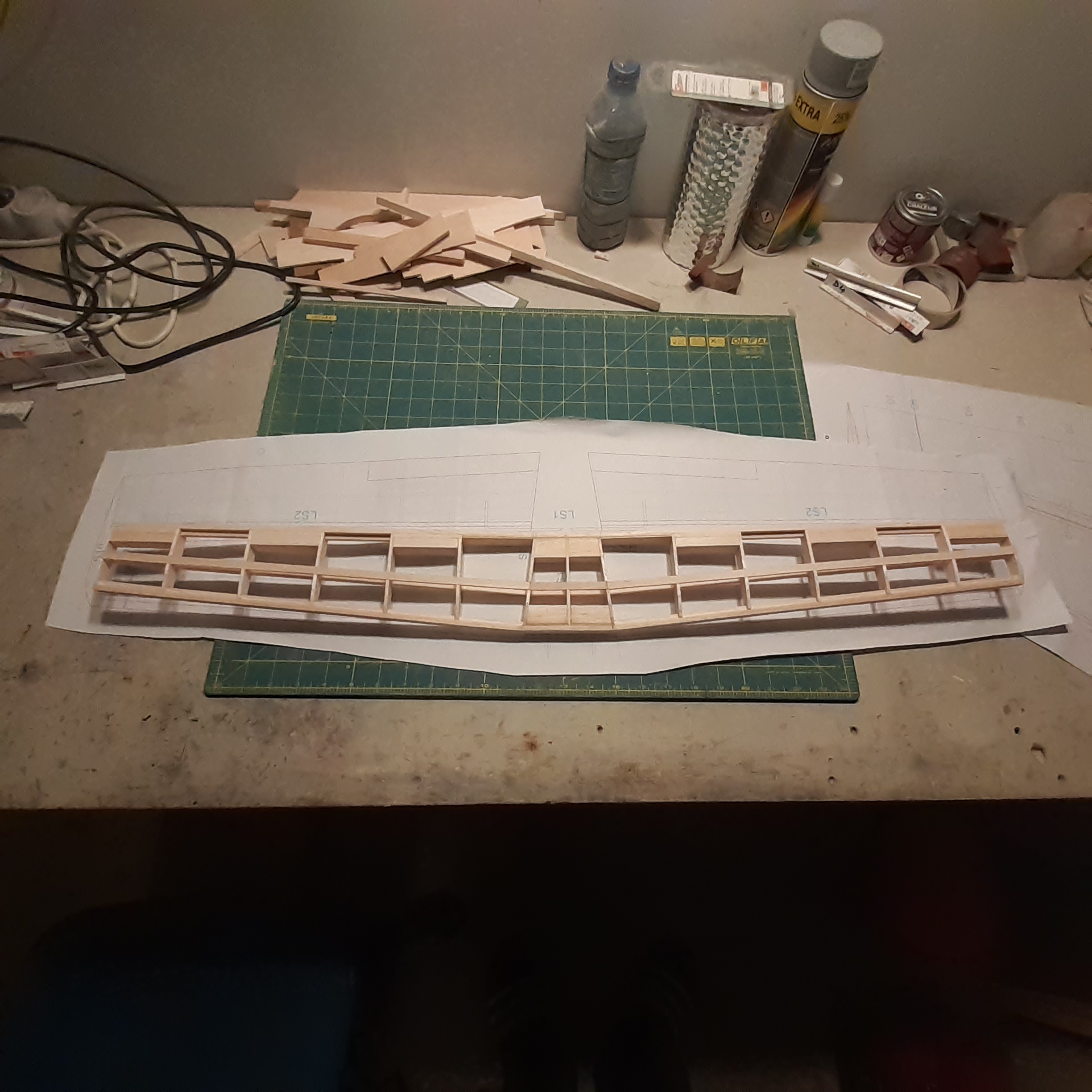

Construction du stab, encore une fois rien que du classique.
Le stab est sera démontable mais en une seul pièce.

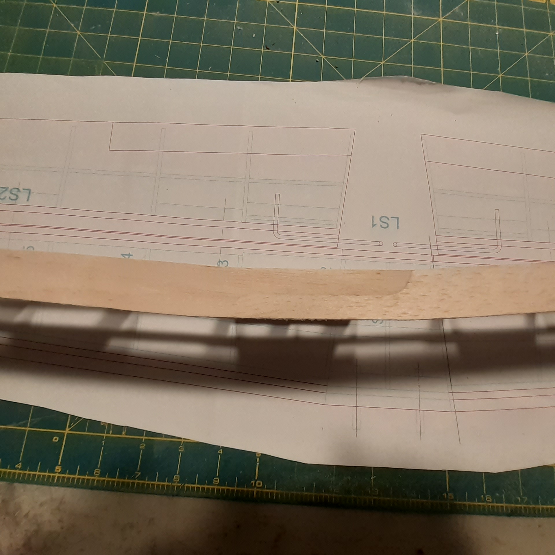

Encore une fois la CNC permet de faire des choses formidable (longeron arrière de stab).
Utilisation de cales pour éviter tous vrillage lors de la construction.

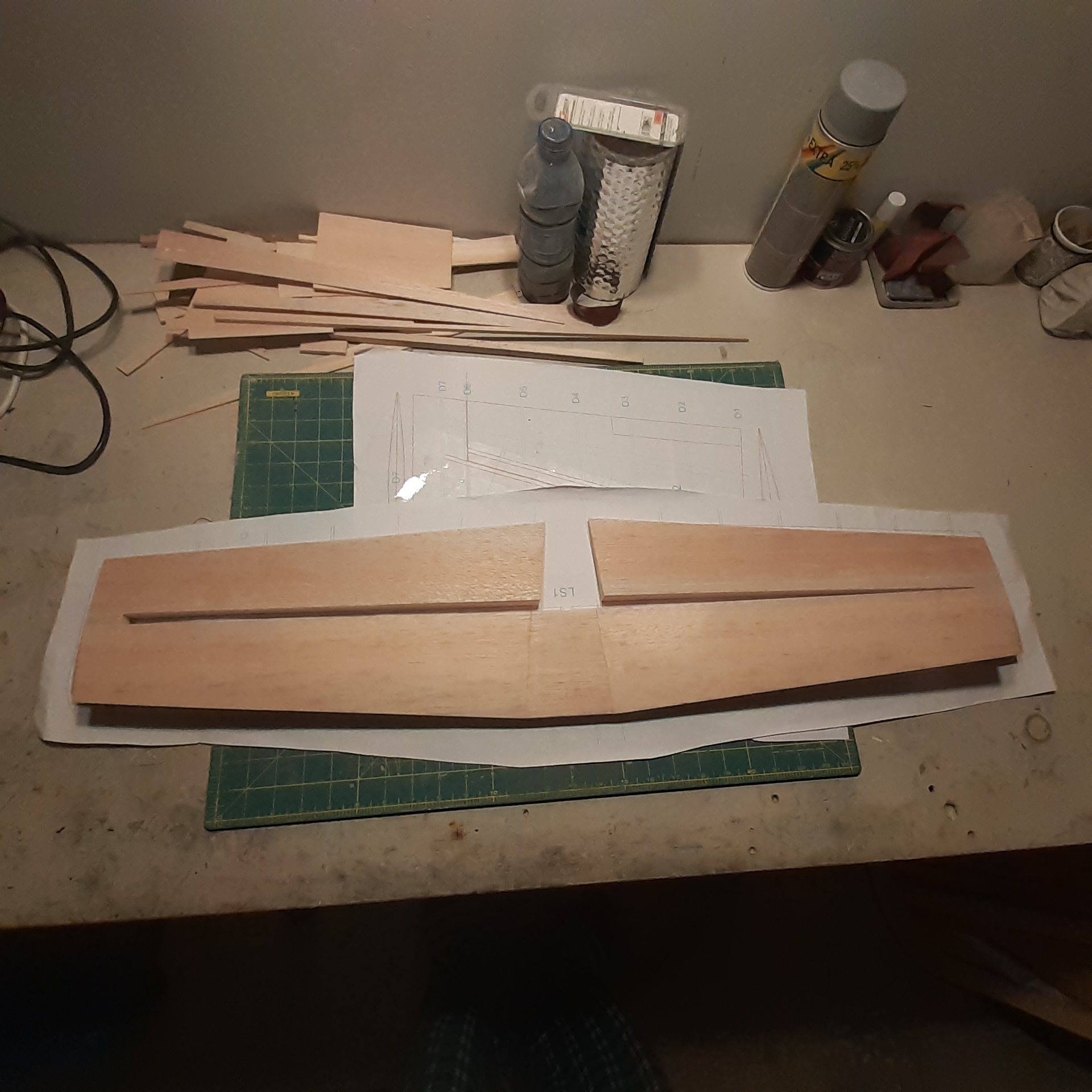

Et l'ensemble du stab.
il ne reste plus qu'a mettre en place le bord d'attaque sur le stab et les volets de profondeurs, mais mon stock de planche de balsa de 10 mm d'épaisseur est à zéro :oops: (réapro de mon stock la semaine prochaine :P )
Prochaine étape, construction des ailes.

Pour l'enture du longeron AR du stab, as-tu découpé l'ensemble dans une planche ou as-tu juste découpé le profil d'assemblage dans de la baguette, ce qui doit poser un problème de positionnement sur la CNC afin que les deux profils coïncident ?
Les pièces ont été découpées dans une planche de balsa dur de 5 MM.
