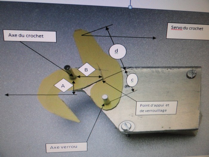

Les dimensions du crochet du plan ci-dessus me semblaient trop importantes pour mon projet.
J'ai donc décidé de le construire plus petit.
Pour bien assimiler la cinématique de ce crochet et son fonctionnement, j'ai fait une approche à l'ancienne
avec la maquette de simulation ci-dessous.

Les pièces principales sont bien identifiées, crochet et son axe de pivotement, Verrou de décrochage avec son axe ainsi que le point de traction du servo de crochet.
- si la ligne de traction est proche de l'axe de pivotement du crochet, le bras de levier A est petit.
- si le bras de levier B est long, l'appui sur le verrou est très sensiblement réduit et par conséquence le couple de déverrouillage faible.
- vous remarquerez que la cote d sur le verrou est deux fois plus longue que c de ce fait le couple du déverrouillage sera encore divisé par deux.

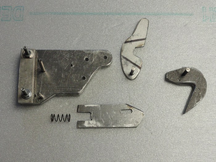

Les pièces constituant le crochet de remorquage sont réalisées.
Les deux flasques qui sont encore assemblés sur la photo ont été réalisées en aluminium de 3 mm
Le crochet le verrou ainsi que la butée mobile sont en acier
L'axe du crochet sera remplacé par une vis diamètre 5 mm ultérieurement.

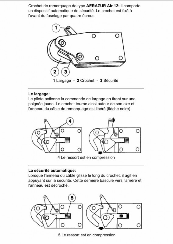

Non Jeanmi ce n'est absolument pas la maquette du crochet original de l' ASK 13, n'ayant pu me documenter sur le sujet.
Mais si quelqu'un possède des informations sur ce crochet, je suis encore preneur.
En ce qui concerne la relative complexité, je ne trouve pas. Mais à la fin du sujet crochet je posterai une vue d'un crochet d'aujourd'hui et une vue du mécanisme interne et là tu verras pour comprendre le fonctionnement c'est un peu plus complexe.
Comme je l'ai annoncé au début du sujet crochet, le challenge c'était surtout de réaliser un crochet de remorquage à faible couple de déverrouillage.
Re: ASK 13 au 1/3
Slt René,
Je pense que tu connais ?
patte de loup

Bibi a écrit : ↑05 janv. 2020, 10:45 Slt René,
C'est le même , dont j'ai fourni à René, le plan en éclaté …… Apres il le fait à sa "sauce" ;)
