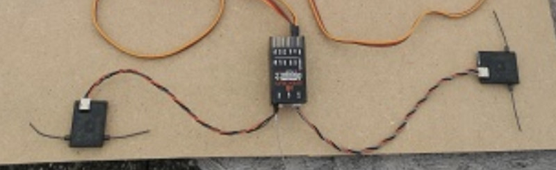

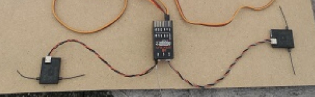

Re: Sukhoi 27 "Flanker"
...?? C‘est quoi ces trucs là :roll:
Pat Zhu Tao
Messages : 222
Message par Pat Zhu Tao »
Alors ces trucs là sont je crois des capteurs électrodynamiques à compensation oléo-hyperstatiques avec accélérateurs hyperboliques intégrés . sorte de boite noire en plastique avec 2 antennes :D :lol:
Je vais devoir en mettre 4 pour que ça vole! ;)
OK, OK, j‘ai tout compris, en fait il en faut deux par réacteur :o
