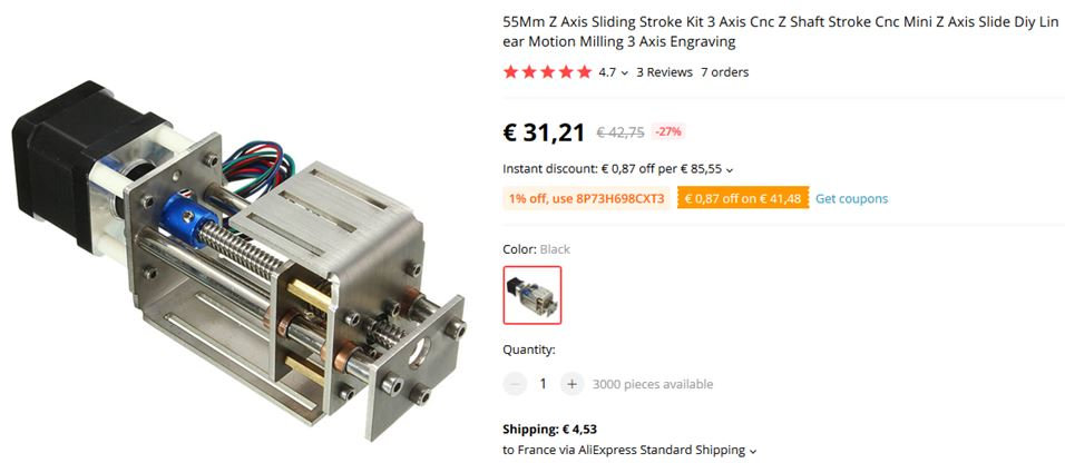

Je suis en train de faire le bilan de ce qu'il me faudra pour "upgrader" ma modeste CNC 3018. En rachetant quelques profiés V-Slot (chez Systéal en France) et quelques équipements chinois (rails Magifit MGN et vis sans fin) je devrais sans trop de frais pouvoir passer de 272 x 167 mm de zone de travail à 420 x 220 mm (ça devrait suffire pour mes besoins. J'en parlerai prochainement ici. (Au- delà il est plus intéressant de construire une nouvelle machine)
Si le résultat est concluant il sera probablement suivi d'un changement de broche, d'où ma recherche ci-dessus
J'ai déjà reçu le nouvel axe Z, qui est prometteur question rigidité.

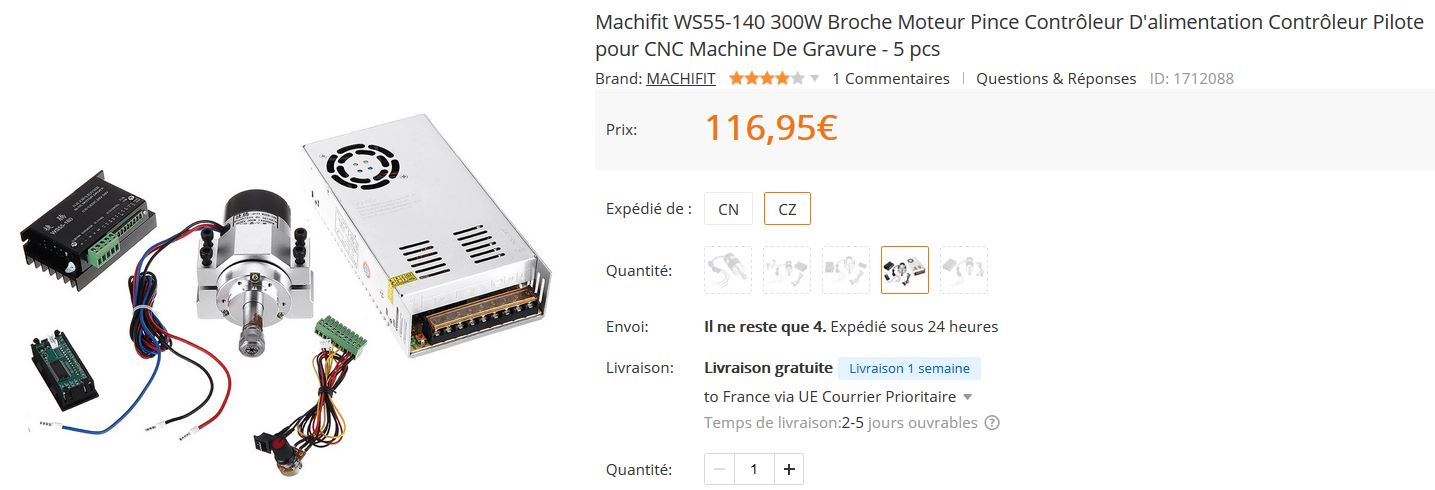

En retournant sur les sites je viens de me rendre compte que la broche 300 W sur laquelle je "yeutais" est maintenant livrable depuis la République Tchèque, et ce même moins cher que depuis la Chine. De plus, plus de problème de douane. (hier ce n'était pas encore le cas chez le même vendeur)
La commande est donc partie ...
J'ai choisi le plus petit modèle brushless disponible car en en examinant les dimensions, elle sera déjà ENORME sur ma petite CNC. Elle devrait peser de l'ordre de 900g, une 400 W fait 1.1 kg et une 500 W 1.4 kg
De plus ce modèle est le seul à tourner à 14 000 T/mn sous 36 V, les autres sont à 12 000 T/mn sous 48 V. Le couple aussi reste modeste avec 0.2 mN. (0.55 mN pour la 500 W)
On n'est pas encore aux 20 000 T/mn des CNC qui se respectent (aucun modèle brushless ne le propose), mais c'est déjà le double de mon petit moteur "charbon", genre Mabuchi qui est donné pour 7000 T/mn, et avec lequel j'ai cependant déjà fait du beau travail.
https://www.banggood.com/fr/Machifit-WS ... rehouse=CZ
