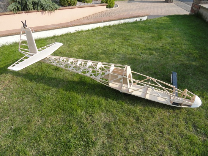

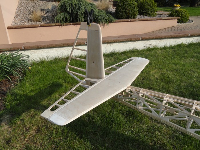

Revenons au fuselage, sur lequel il reste encore beaucoup de travail
DSC03146 (Copier).JPG (151.24 Kio) Consulté 5174 fois
DSC03145 (Copier).JPG (166.54 Kio) Consulté 5174 fois

Toujours aussi joli cette construction :P

Re: ASK 13 au 1/3
Message par Phil42 »
Bonjour
C'est vrais Yoyo, on est admiratif devant une construction comme celle là . C'est propre :P
Re: ASK 13 au 1/3
Salut René, dis donc, pour en remettre une petite couche, il sert à quoi le crochet en haut de la dérive ? c'est pour faire du remorquage en marche arrière ????????? :lol: :lol: :lol:
